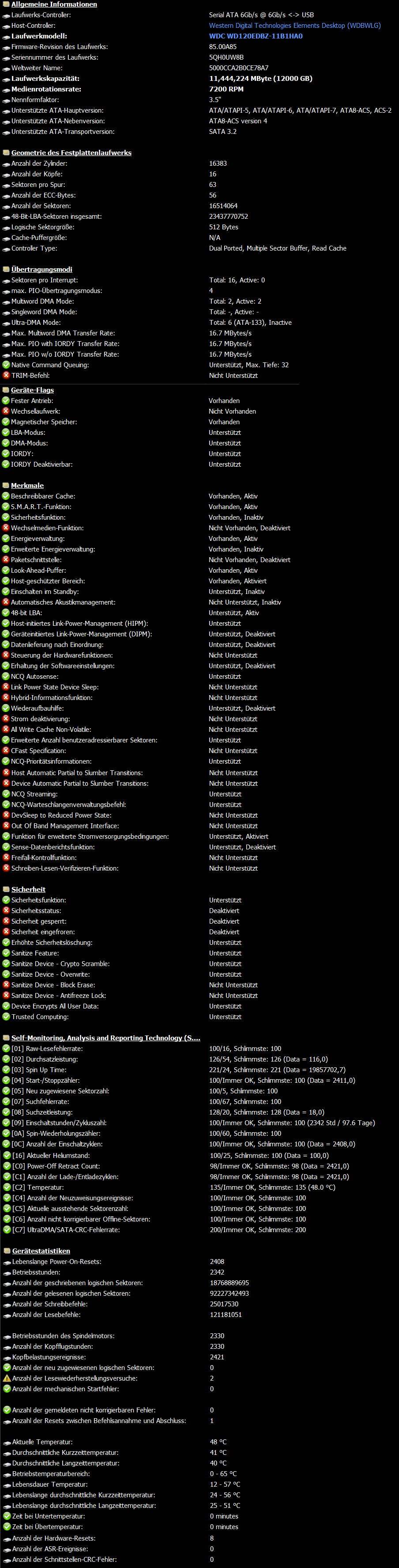

Ich habe schon mal ein paar Infos angehängt (keine Ahnung was relevant ist), aber kann auch noch mehr geben, wenn es hilft :)

Lt. der vom Kontroller auf der Festplatte an CDI gelieferten Werte ist da nichts Auffälliges.
Wurde vllt. etwas in Richtung Verschlüsselung (evtl. Bitlocker) benutzt?
Evtl. die Festplatte mal mit einem (via USB-Stick) gebooteten Live-System (bspw. dem W10-basierten Hiren's BootCD PE o. einem Linux-basierten Knoppix, o. a.) testen, ob noch generell Zugriff möglich ist.
