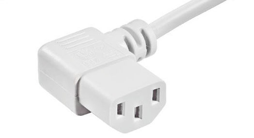

Guten Abend,
wie ihr auf dem Bild sehen könnt, ist dort ein "nach rechts" abgewinkelter Stecker zu sehen. Ich bräuchte aber eben einen Stecker der von der Perspektive vom Bild aus gesehen "nach oben" bzw. "nach unten" angewinkelt ist.
Gibt es so etwas?
An der anderen Seite des Kabels sollte dann der gleiche Stecker (egal ob gewinkelt oder nicht) nur weiblich vorhanden sein. Soll einer Verlängerung eines Netzteils im Gehäuse dienen.
Danke!

Übrigends ist das ein Weibchen das du da reinsteckst, der Stecker steckt im Gehäuse. Also nach Kaltgerätekupplung suchen.
aha gerade gemerkt, dass ich eine Minute später nach deinem Post den gleichen Stecker gefunden habe, Danke für die Erklärung mit dem Weibchen. Stimmt hast recht. aber ich brauche das trotzdem noch als Verlängerung also Weibchen nach oben gewinkelt und an der anderen Seite ein Männchen (am besten nicht gewinkelt)
Warum unbedingt als Verlängerung? Glaub nicht das es das so gibt, musst du dann selber machen. Die zwei Buchsen / Stecker und Kabel je nach gewünschter Länge kaufen.

Nach oben gewinkelt gibt es das anscheinend nicht (ich finde zumindest nichts)
Ich würde einfach das passend gewinkelte Kabel und einen passenden Stecker kaufen.
Dazu brauchst du noch Abisolierzange, Seitenschneider, Aderendhülsenzange und Cutter oder Yukari sowie Aderendhülsen.

es geht darum dieses Kabel fest im Gehäuse zu verlegen. Und an dieses kommt dann das eigentliche Kabel dran, wenn man den PC anschliesst.

In dem Fall geht es auch leichter/schöner:
Kabel mit passender Länge kaufen > Schukostecker abzwicken > Loch 20mm bohren (Konus oder Stufenbohrer) > Kabelverschraubung (gibts auch Schwarz) einsetzen + Gegenmutter anziehen > Kabel bis zur passenden Länge durchführen >Kabel fest verschrauben > Schukostecker an Kabel montieren.
Bei dickerem Kabel evtl M25 Bohrung + Kabelverschraubung notwendig
