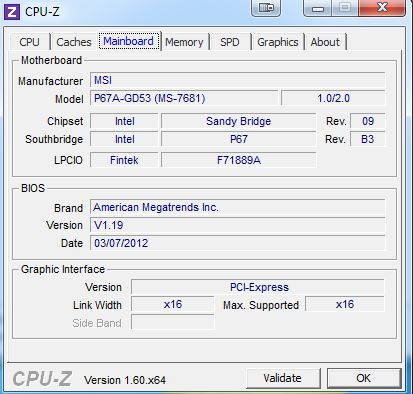

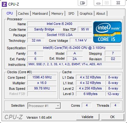

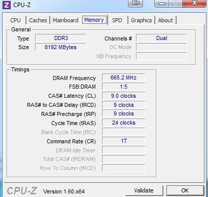

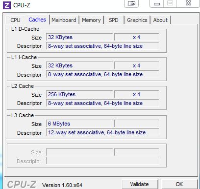

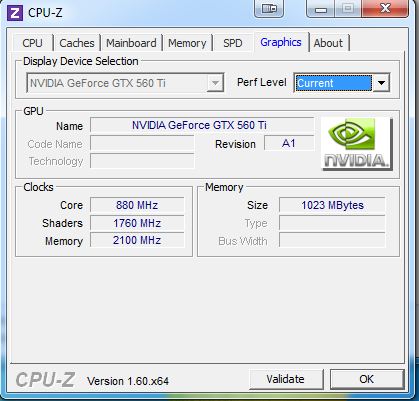

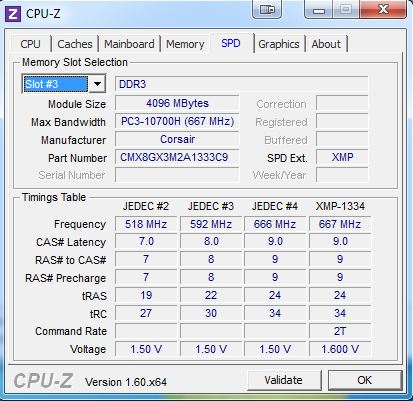

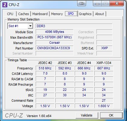

Bilder von CPUz wären gut, aber bitte alle.
Hm das wundert mich, hatte, bis ich heute die neue SSD eingebaut habe, noch nie Probleme mit meinem RAM.
Bilder von CPUz folgen gleich!
Das sich SSDs gegenseitig nicht vertragen halte ich für ein Gerücht, da würde ich nicht drauf tippen. Vielleicht gibt ja die Agility zufällig jetzt gerade auf.
Ich hab z.b. zur Zeit 6 SSDs verbaut von 4 Herstellern, unter anderem ist auch OCZ und Crucial vertreten. Da gibts keine Probleme. Aber das mit Memtest lässt ja tief blicken. Das ein Ramriegel im Betrieb aufgibt ist nicht so selten, oder dass Du beim Einbau an einem wackelst, und der danach nicht mehr richtig Kontakt hat ... auch möglich.
So hier sind nun die Bilder von CPUz

Teste die RAMs einzeln - sollten beide OK sein, dann versuche es mit CR=2T.
