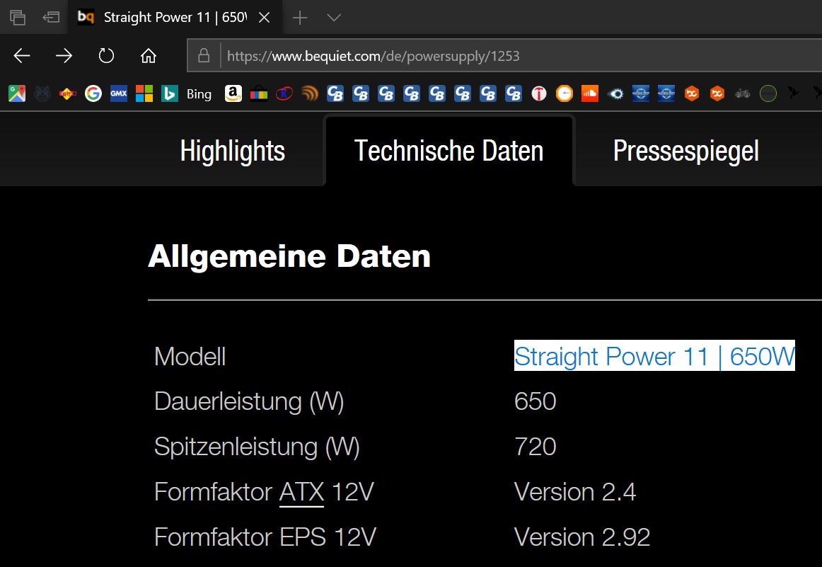

Auf der Straight Power 11 | 650W Site unter Allgemeine Daten steht EPS 12V als FORMFAKTOR.
Das heißt für mich, dieses Netzteil gibt es auch im Formfaktor EPS.
Dann schließt man die EPS 12V an.
Da du offenbar den Formfaktor ATX gekauft hast bündelst du die beiden 4pol zu einem 8pol Gebilde und schließ dieses dann an. (hat so auch mehr Stromfluss Fähigkeit durch Querschnitts Erhöhung)
