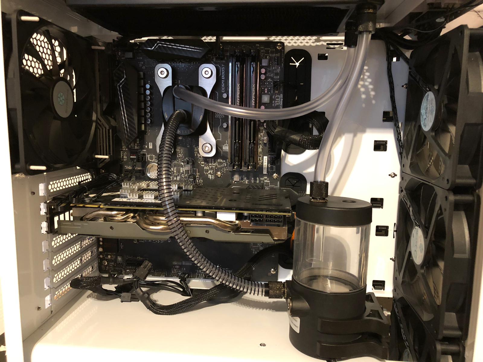

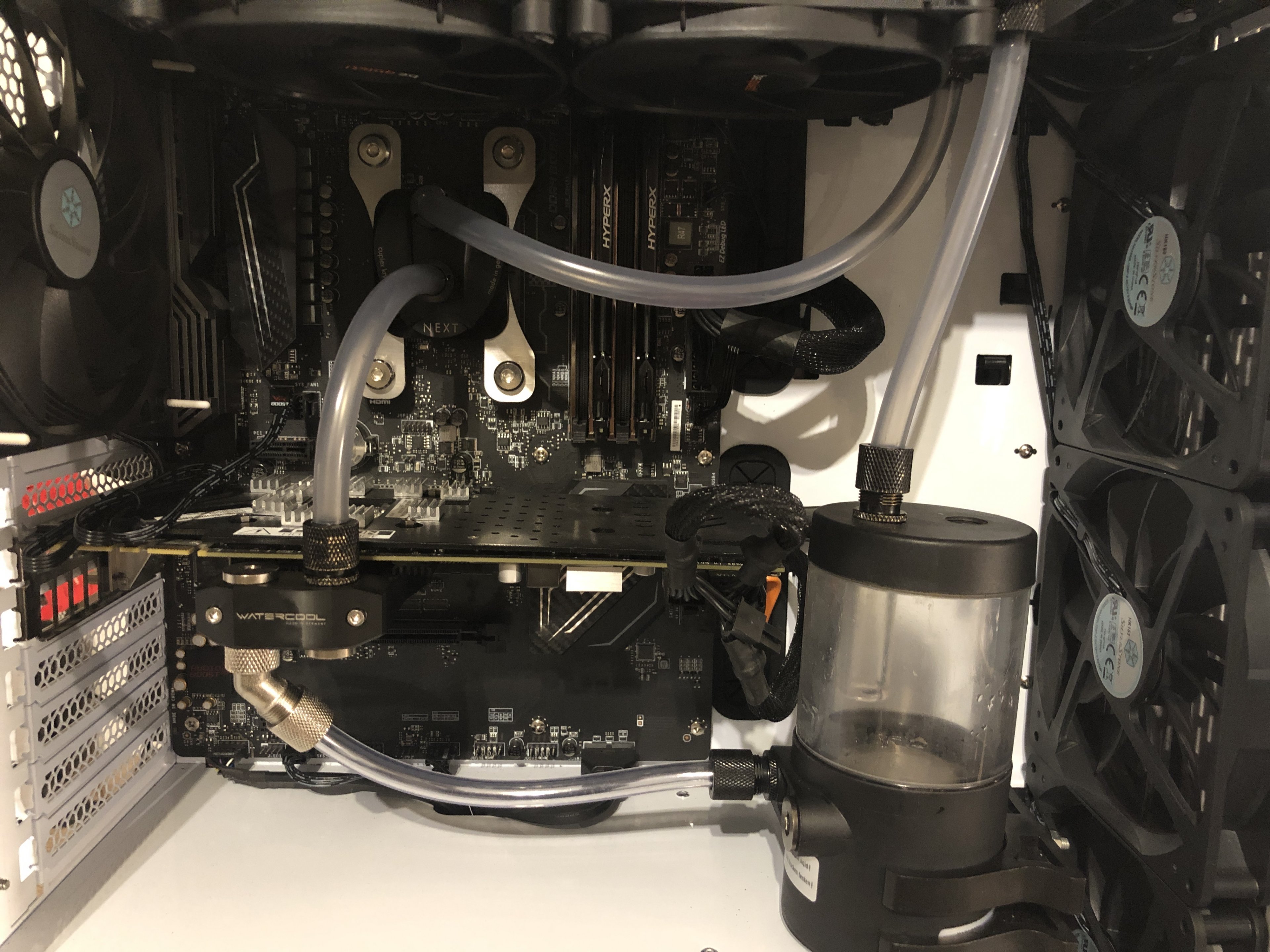

ich habe ein PM02 Gehäuse von Silverstone und schon eine Custom Wakü verbaut mit CPU und GPU.
CPU amd ryzen 2600x mit heatkiller IV Pro
GPU Gtx 970 mit heatkiller gpu-x Core lt, momentan ohne aktiven spannungswandler kühler
gekühlt wird das System durch 2x120 be quiet silence Wings Lüfter und 240er 30mm Full Cooper Radiator.
temperaturen sind ok, die gpu wird nur noch Max 56°C warm laut Hwmonitor. Man merkt auch nichts am Kühlkörper.
Aber bei der CPU geht die Temperatur mal auf 68°C (Prozessortemp). Der Sensor vom mainboard b350 msi zeigt Max 47°C an.
Dennoch kommt mir die Abwärme viel vor, wenn ich zum Beispiel battlefield V Spiele.
Seit dem die Graka keine Lüfter mehr hat, ist es sehr leise geworden.
nun bin ich am überlegen mir ein 140er oder 280er Radiator zu holen und wo und wie ich sie am schlausten installiere und in welcher Reihenfolge und wo.
1. Ob der 140er hinten sitzt und die Luft herausbläst oder der 280er an der Front sitzt und die Wärme hineinbläst
2. Und ob ich von der graka erst auf den 140er oder auf den 240er geht und danach auf die CPU oder direkt von der graka auf die CPU und dann in Reihe auf die Radiatoren ?
wenn ich von der graka auf die 240er gehe, die am top montiert sind, würde ich den Radiator drehen und von dort auf die CPU und von der CPU auf den 280er an der Front.
aber wenn ich den 280er an der Front installiere, fällt der 3. Lüfter an der Front weg.

Viel Text, wenig Info... Was ist denn dein delta von Wasser zur Umgebungsluft?
Die in der CPU gemessenen Werte resultieren primär durch die Wärmewiderstände, an denen auch 500 Radiatoren nichts ändern.
Ein weiterer Radiator macht nur sinn wenn deine Wassertemperatur zu hoch ist bzw dir das system immer noch zu laut
Ich sehe jetzt bei dir kein wirkliches Temperaturproblem, du kannst alles lassen wie's ist.
Wenn der Basteldrang dich treibt ist das natürlich was anderes :D

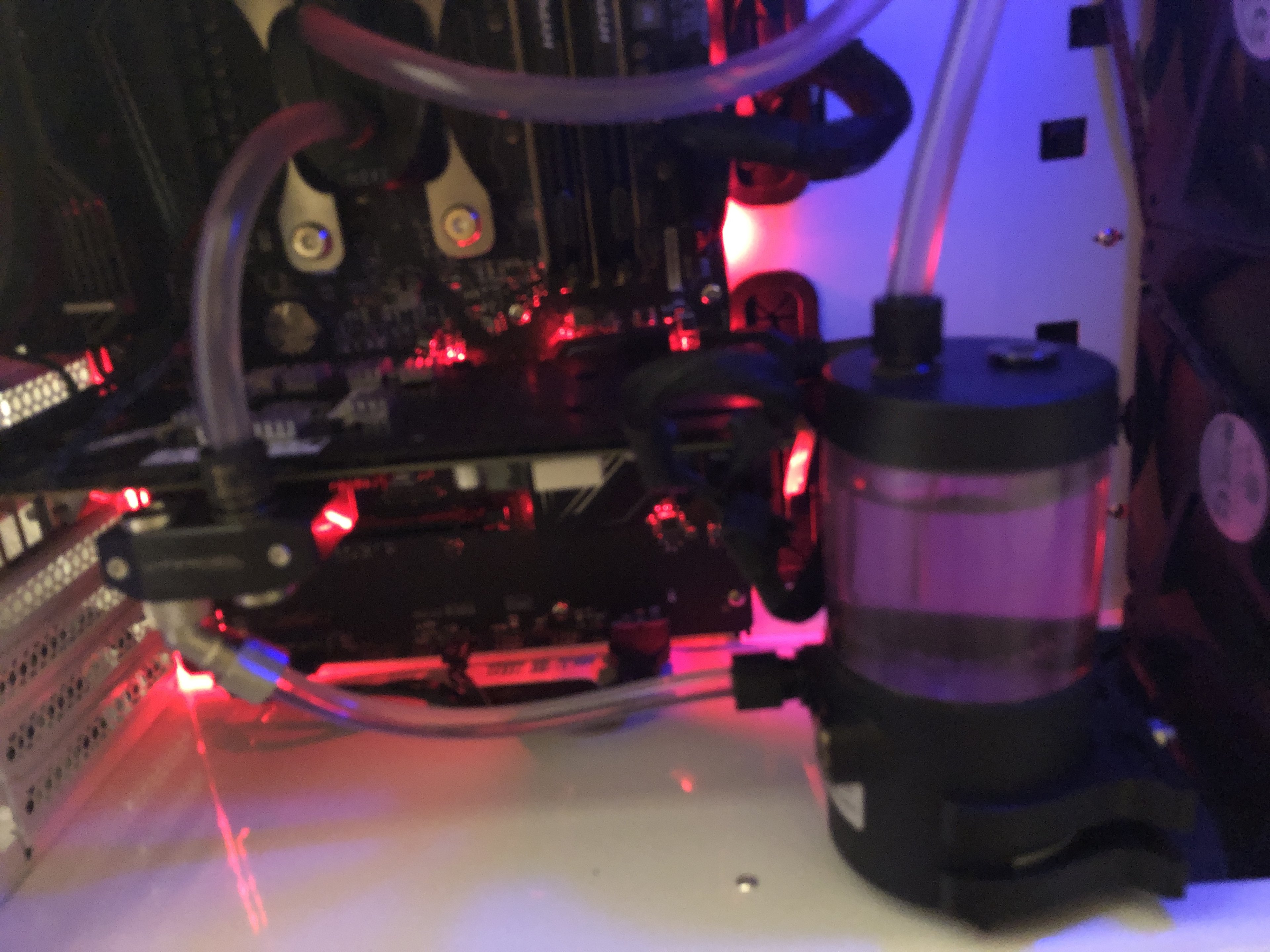

Was ich eigentlich damit sagen will ist, dass bevor ich die Graka mit angebunden hab, war die Temperatur der CPU bei höchstens 54°C. Dadurch dass die Graka dazu kam, kommt die zusätzliche Abwärme der Graka und erwärmt dadurch die CPU.
Also müsste ich logischerweise ein Radiator dazwischen setzen.

Vorher? Siehe bilder oben, ein BIld nur CPU in Custom

Angekommen, deine Wassertemp hat sich jetzt nach 30 min daddeln auf einen Wert angenähert, dann gilt an deiner cpu:
Q ( Verbrauch deiner CPU) = alpha (Wärmeübergangskoeff.) *A (Fläche des Kühlblocks zum Wasser ) * dT (Unterschied der Temperatur vom Kühlblock zu Wasser)
Da du weder Q noch alpha noch A ändern kannst stellt sich halt einfach eine Temperaturdifferenz ein, um die von der CPU produzierten Abwärme ans Wasser abzugeben. Die CPU ist dabei zwingend heißer, denn die benötigte Temperaturdifferenz muss ab der Kühleroberfläche sein. Um das zu erreichen muss die CPU halt abhängig vom Wärmewiderstand dementsprechend heißer sein.
Würdest du jetzt durch einen weiteren Radiator die (eingependelte) Wassertemperatur 5 grad reduzieren können.U nd die 5 Grad im Wasser sind schon sehr positiv gerechnet,das sjnd wohl auch eher 2-3 Grad die man durch einen 120er Radi gewinnt.
Um deine Temperatur an der CPU ( warum auch immer, ist ja nichts kritisches) signifikant zu drücken musst du also was anderes als die Wassertemperatur ändern.
Also eher eine Sachen wie CPU köpfen, liquid metal oder einen besseren Kühler.

In den Bildern steht aber nix wie die Temperaturen vorher waren...
achso, die Temperaturen... hast auch nur gefragt wie es vorher war...
ja GPU lag bei Battlefield V bei 68°C mit Lüfter 80%
CPU in Custom bei BfV bei ca 50°C
jetzt GPU und CPU in Custom, GPU bei BfV stolze 56°C (laut HwMonitor würden die Lüfter auf 68% hochdrehen wollen)
CPU ist bei 68°C höchstens bei BfV - sind knapp 20°C mehr!
