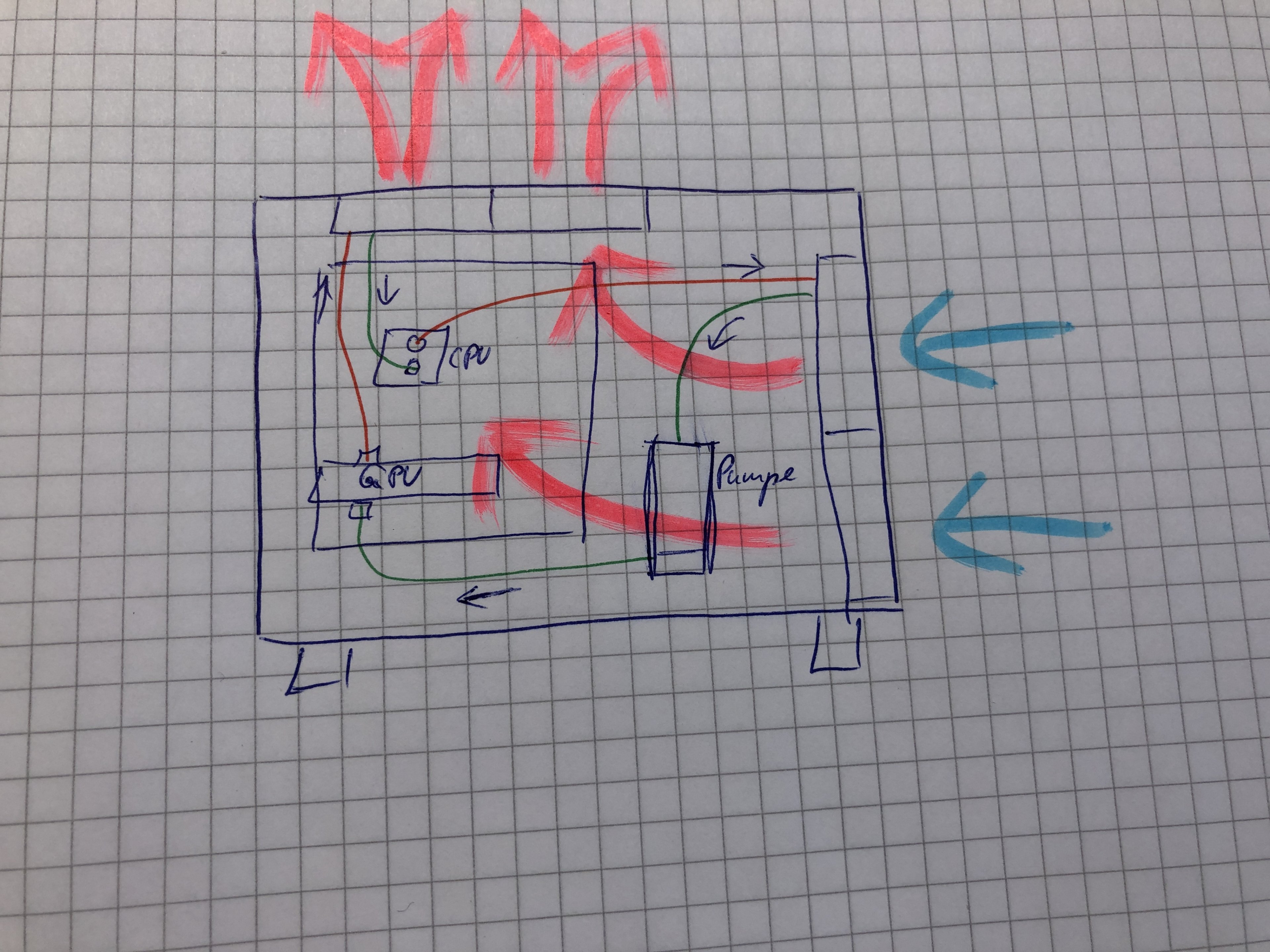

Für mich wäre das Unsinn. Wie ihr das beschreibt oder hab ich das falsch verstanden

ich hatte in meinem Thread reingeschrieben, welchen - 140er oder 280er Radiator und wo und wie ich die am besten montieren soll und nicht, ob ich einen brauche oder nicht. Also will mind. einen zusätzlich.
genau die vorgewärmte luft ist mein bedenken..
ist es egal, ob der Lüfter auf den Radiator bläst oder die Luft aus dem Radiator zieht? Im Moment ist beim 240er so verbaut, dass die Lüfter unterhalb verbaut sind und die Luft nach außen blasen.
Wenn ich die Luft von außen nach innen blasen will, reicht es aus, die Lüfter einmal zu drehen oder verbaue ich die Lüfter zwischen Case und Radiator?
bin ah scho langsam am Überlegen einen Radiator außerhalb vom Case zu installieren und einen billigen case nebendran hinstellen^^
ne spaß zur Seite, ich überleg mir was
Ob du die Lüfter durch den Radiator blasen oder saugen lässt ist völlig egal, wichtig ist, dass die Radiatoren alle Frischluft bekommen.

Ist halt auch eine Frage der Lüftergeschwindigkeiten. Je langsamer die Lüfter desto leiser, aber auch desto näher kommt die Lufttemperatur an die Wassertemperatur... und desto weniger effektiv ist ein zweiter Radiator mit der Abluft des ersten.
Wenn du genügend Zuluft durch den Frontradi hast und der Radi im Deckel ausblasend montiert ist,
wird der Unterschied zum Radi im Deckel, der rein pustet 2-3 Grad ausmachen.
Für den Fall der Fälle kann man den Hecklüfter noch reinblasend montieren, damit die
Radi im Dach mehr Frischluft abbekommt. So oder so, macht bei 300W im System den Kohl nicht fett.
Und meiner Erfahrung nach ist ein Radi im Dach, wodurch das System entlüftet wird immer positiv, schon alleine
wegen der Belüftung von VRM und RAM und warmer Luft die steigt. Ein einzelner Hecklüfter, wo die ganze Wärme des Systems raus soll finde ich immer noch Quatsch.
