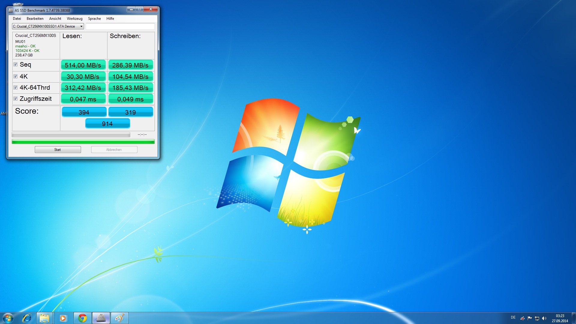

Also auch ohne Festplatte und nur mit SSD dauert es ewig bis zu Windows?

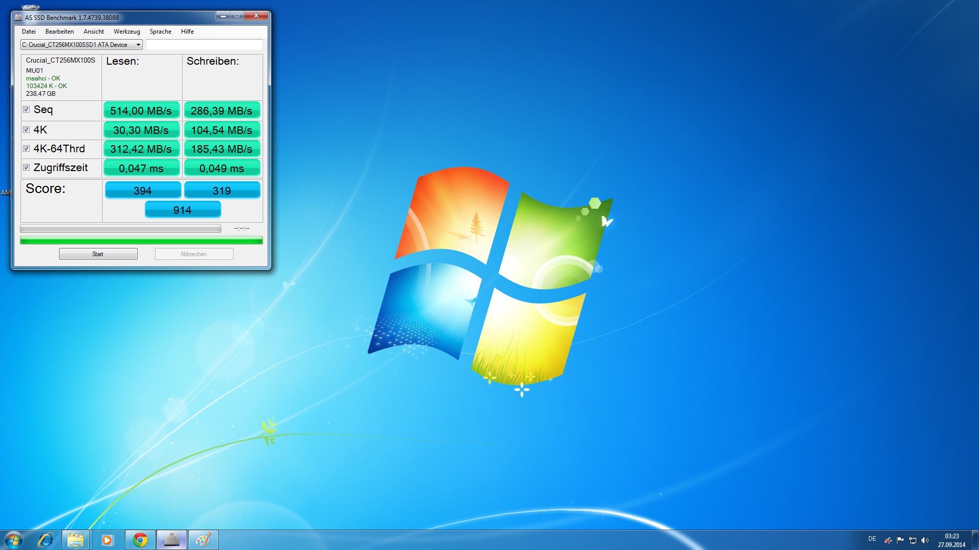

Führe mal nen Speedtest der SSD durch.
in bios wird die festplatte angezeigt aber ohne i-welche werte man sieht also nicht von der wieviel GB sie hat etc. aber als verbunden schon

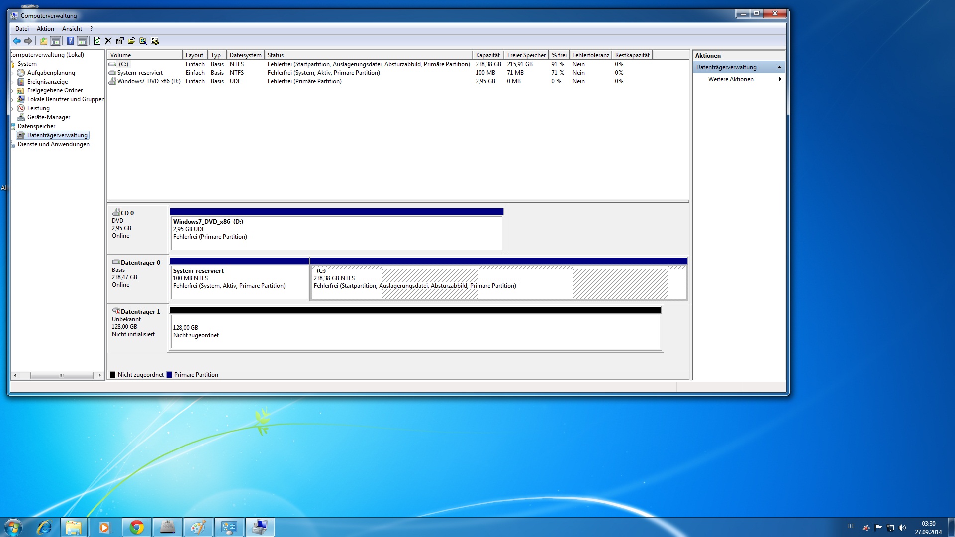

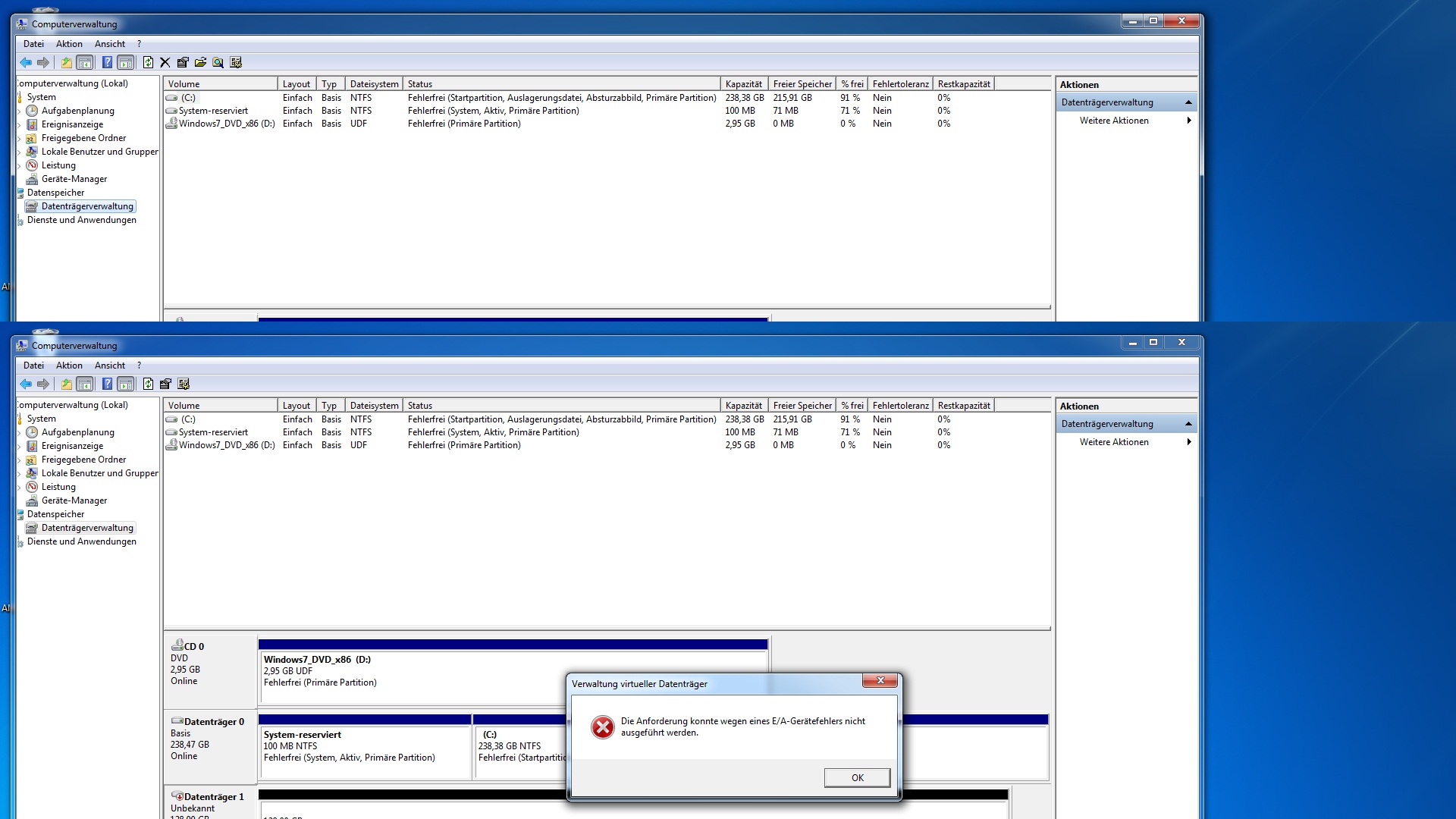

Hi mach bitte mal ein Bild von der Datentägerverwaltung wo alle Laufwerke zu sehen sind.
Werte sind normal.

Klick mal auf datenträger 1 ob da Offline steht,das bedeutet nämlich dieser rote Pfeil.Da muss online stehen,dann kannst du die Platte erst initialisieren.

@Coalminer: ja da steht Offline aber wenn ich draufklicke kommt der selbe fehler

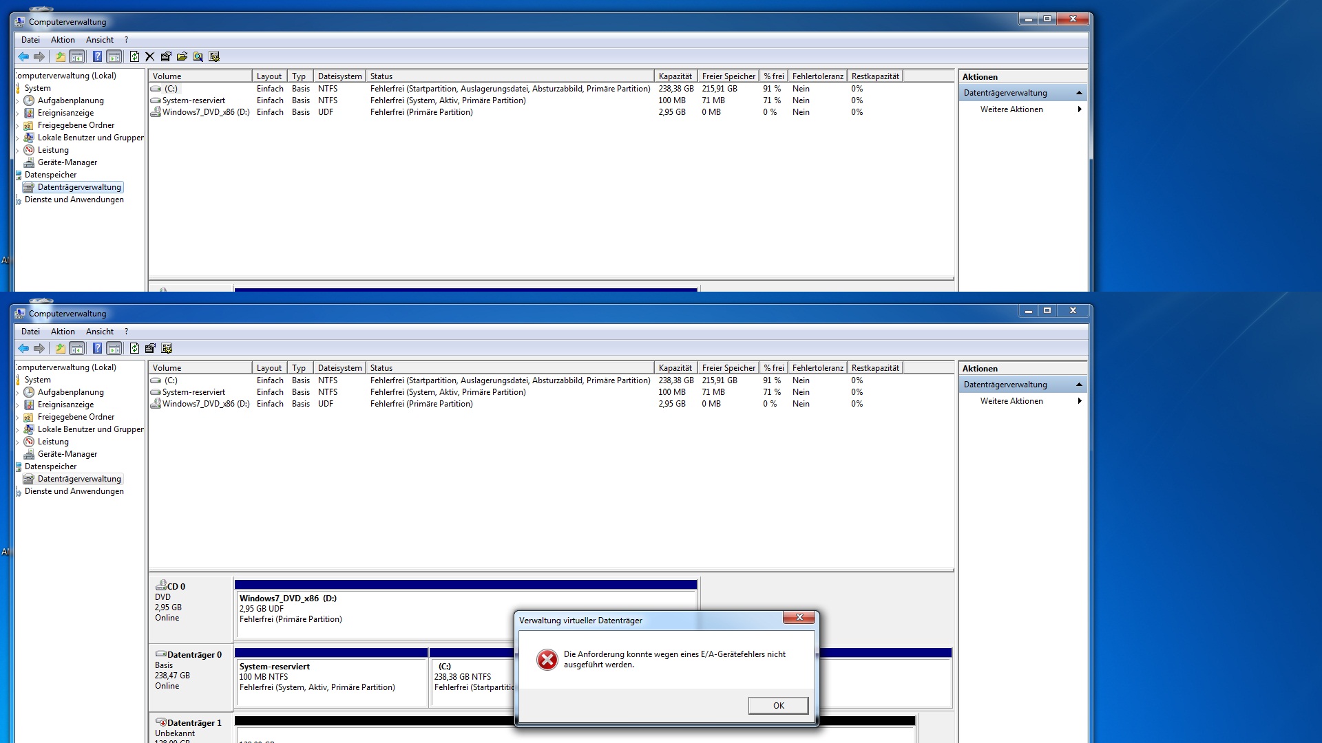

Hast du mit der rechten Maustaste auf datenträger 1 geklickt und mal offline angewählt?Da stellt sich nichts um?
nein wie gesagt es kommt der Fehler aus Bild 2 und ja alle Ports aktiv

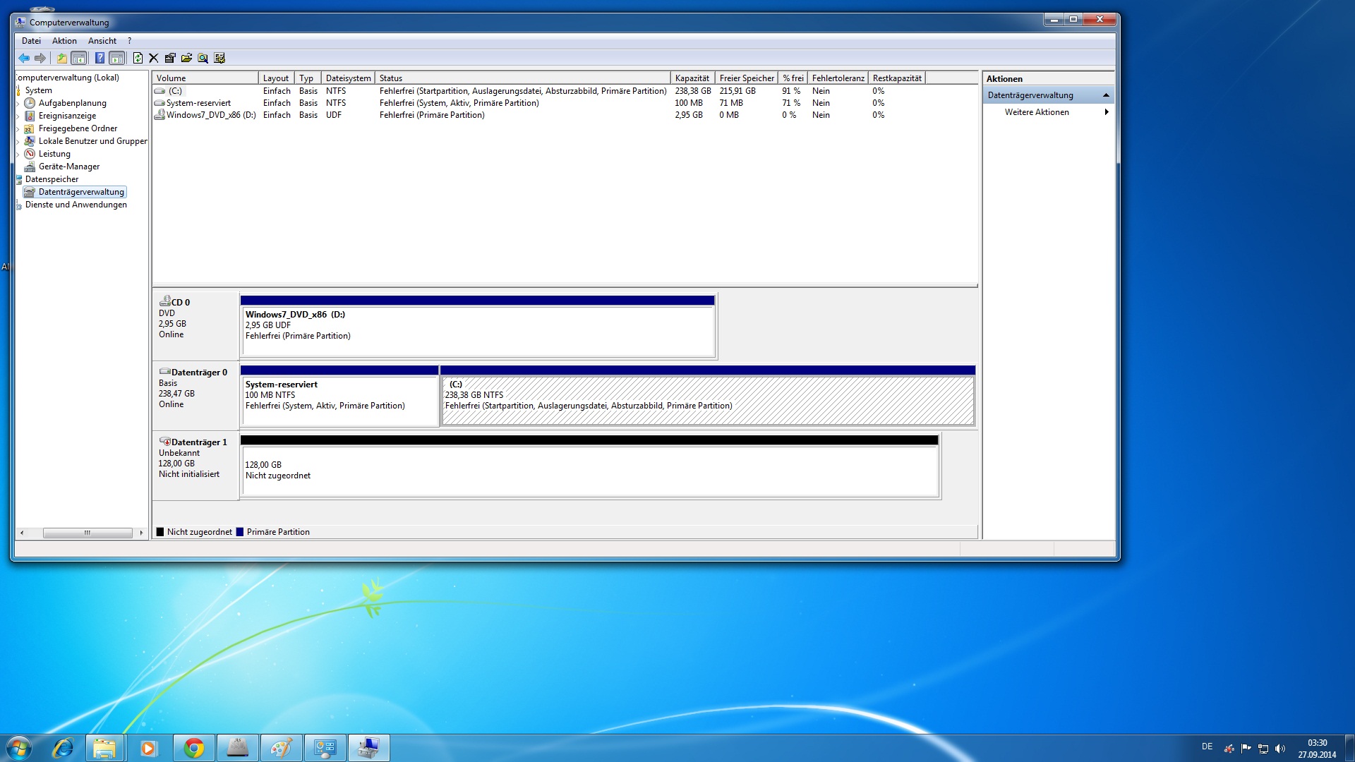

hab nun die Festplatte mit E benannt und nun kann man sie sehen jedoch mit überraschend wenig speicherplatz. Wenn ich sie jedoch
formatieren will steht das die Systempartition auf der Festplatte nicht formatiert werden darf
Dann wird die Platte nicht richtig erkannt.

Eine Festplatte muss initialisiert werden damit man sie formatieren und partitonieren kann.

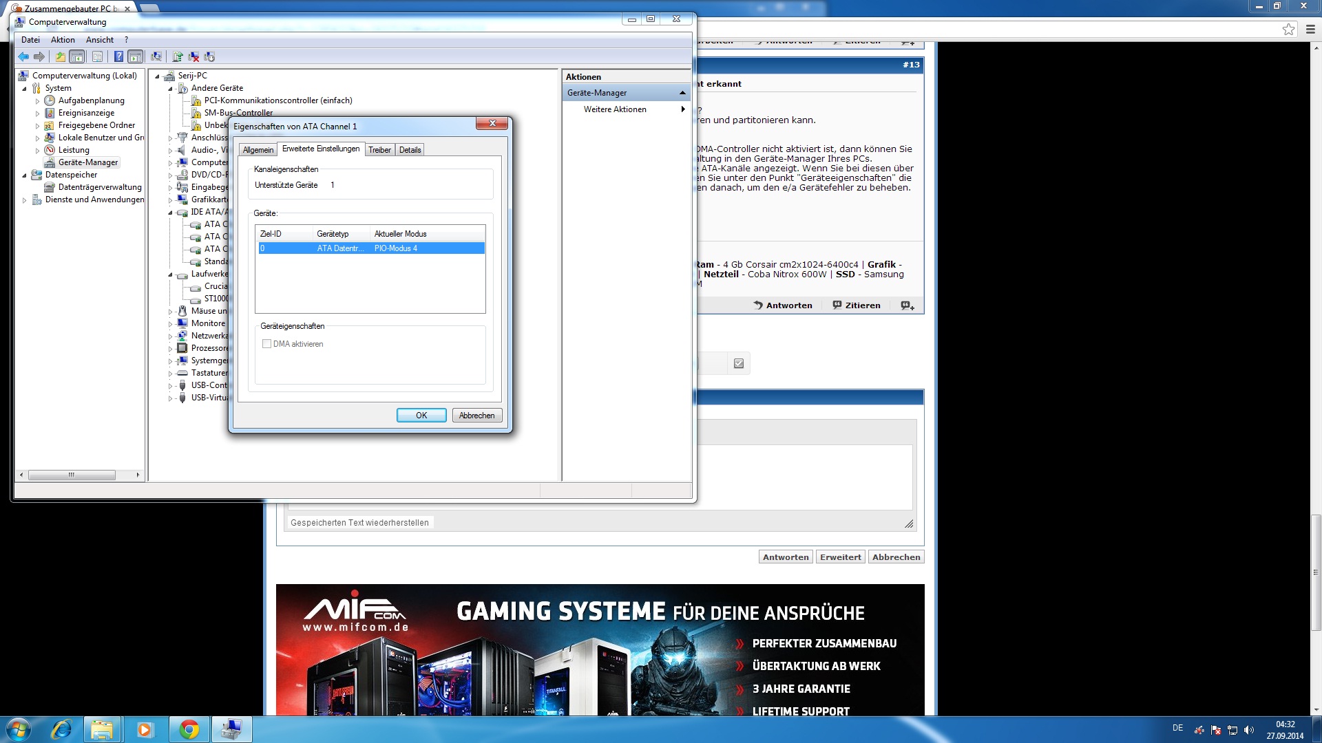

Versuch das mal:
Den e/a Gerätefehler bei anderen Speichern beseitigen:
Sollte die Ursache des e/a Gerätefehler daran liegen, dass der DMA-Controller nicht aktiviert ist, dann können Sie dies nachholen. Gehen Sie auch hierzu über die Computerverwaltung in den Geräte-Manager Ihres PCs.
Im "IDE ATA/ATAPI-Controller" werden Ihnen auch verschiedene ATA-Kanäle angezeigt. Wenn Sie bei diesen über einen Rechtsklick die erweiterten Eigenschaften aufrufen, können Sie unter den Punkt "Geräteeigenschaften" die Option "DMA aktivieren" anklicken. Bestätigen Sie die Änderungen danach, um den e/a Gerätefehler zu beheben.
edit:http://msdn.microsoft.com/de-de/library/cc782513%28v=ws.10%29.aspx.

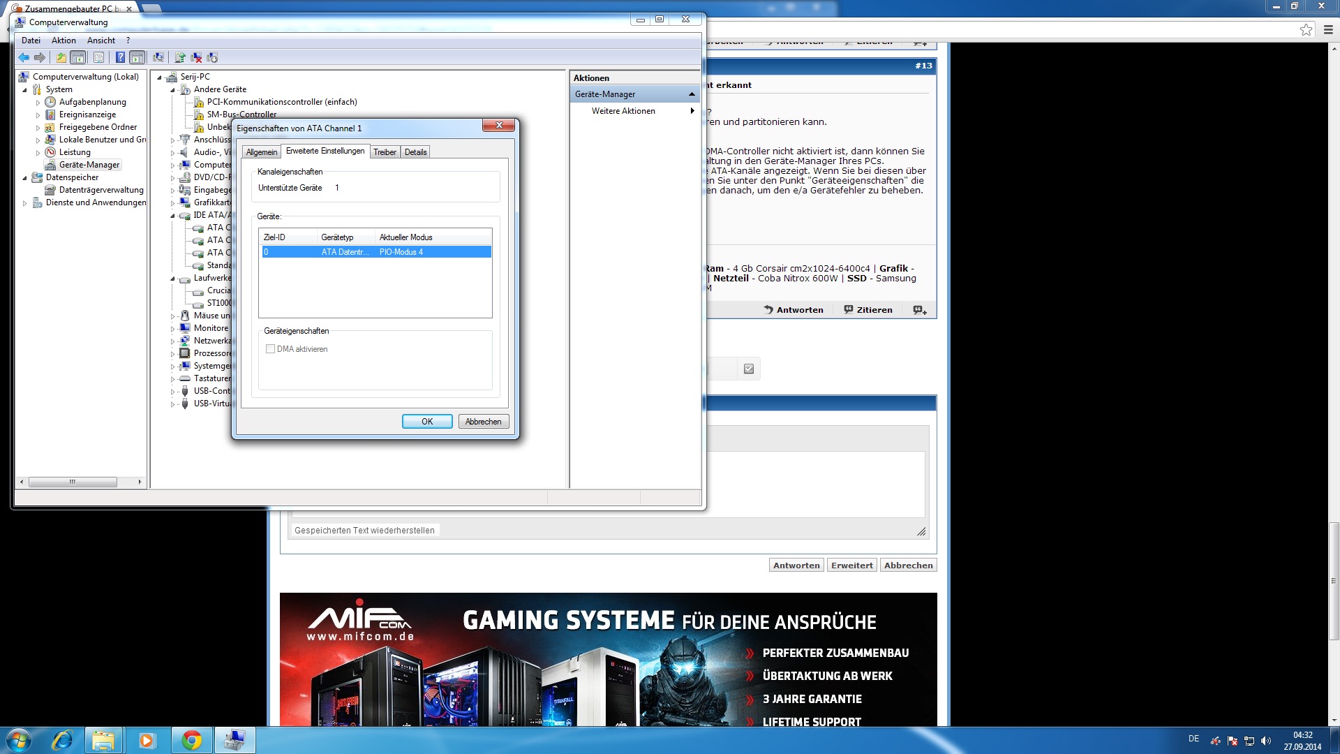

Ich kann das aus irgendeinem Grund nicht machen das Feld ist nicht anklickbar
hier das Bild:

Dann kann die Platte kein Ultra DMA ,da steht ja auch nur pio mode.
