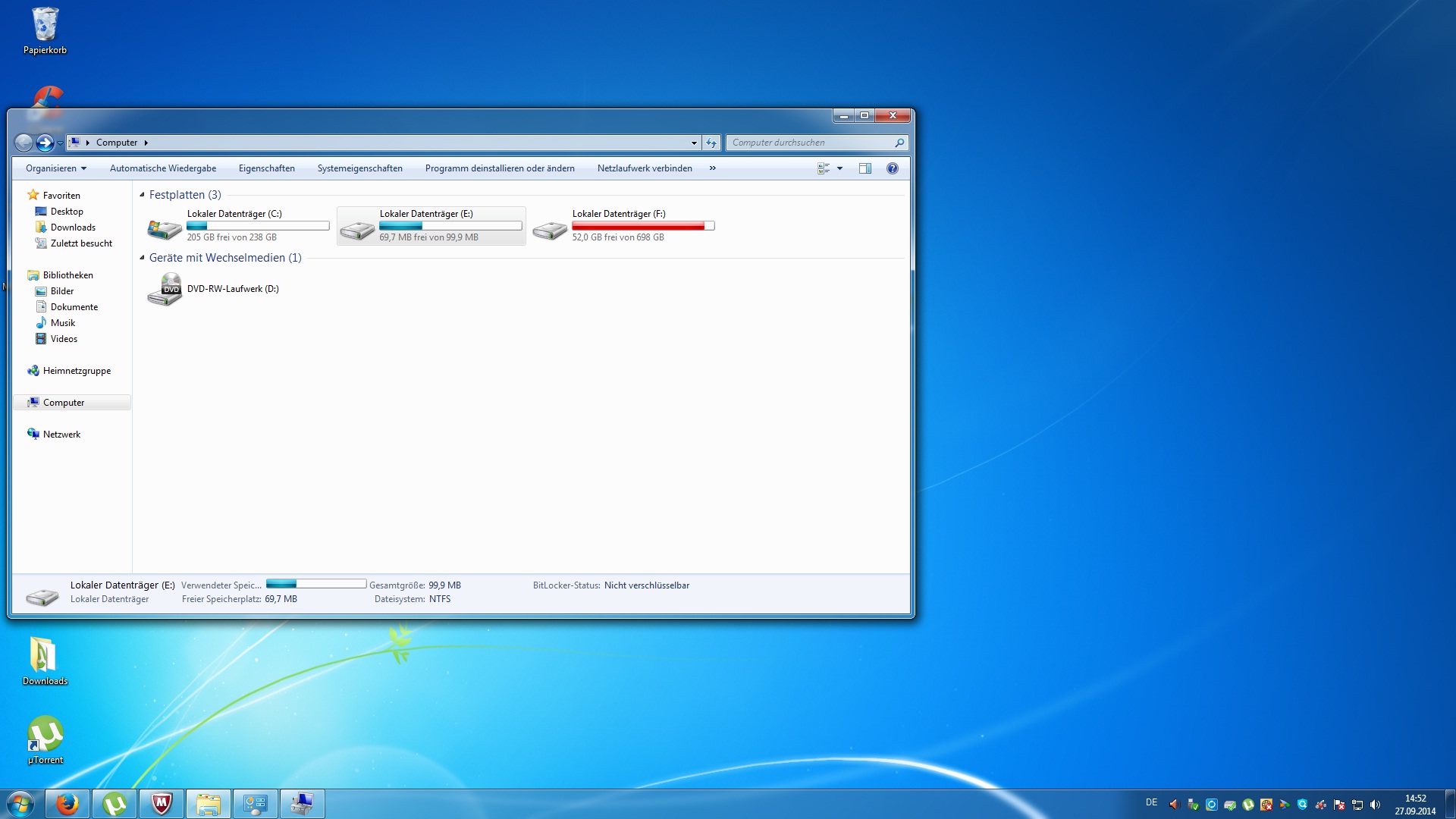

ich hab mal meine externe festplatte dran gemacht aber er bootet trotz allem nicht keine ahnung was er hat. alle gelben Ausrufezeichen
sind weg, alle treiber installiert. Das komischte jedoch ist, dass die Festplatte trotzdem angezeigt wird (die interne HDD 1tb) obwohl ich sie
längst ausgebaut habe, hier das Bild:
Die HDD soll, die E: sein obwohl sie nicht dran ist und hier i-wie zuwenig speicher hat + nur eine Datei zu
sehen ist wenn ich sie anklicke
ich hab einfach keine Ahnung was ich eig machen soll. Die 1TB HDD wird in bios nichtmal angezeigt wenn ich sie anschließe. Ahja und zustarten mit der HDD hab ich auch versucht das geht nicht i-wie richtig
