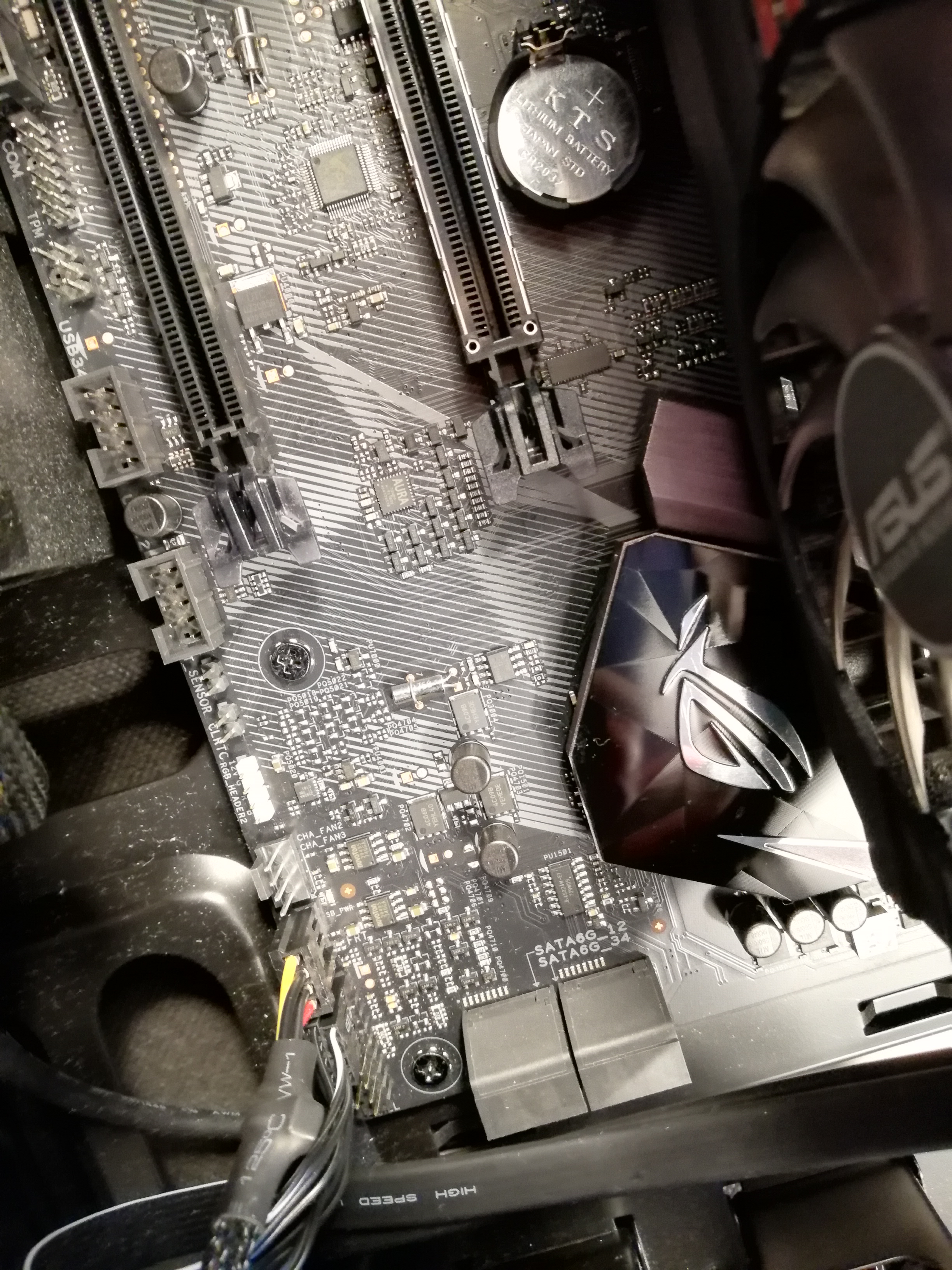

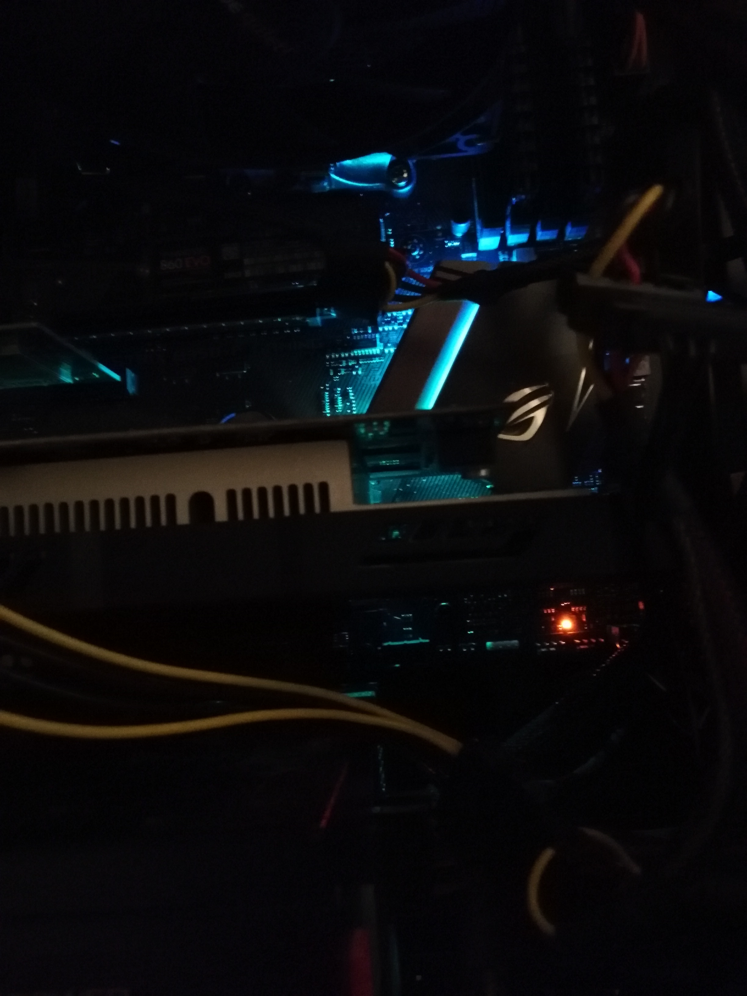

Ist das bei diesem Mainboard normal das rechts unten (wo die Frontpanele angeschlossen wird ein Led ständig orange leuchtet? Ober dieser led ist ein kleines + Symbol
das ist leider das einzige Bild was ich bis 19 Uhr liefern kann. wegen der Led was leuchtet.
bessere Bilder kommen sobald ich zu hause bin

Wie immer: Was sagt das Handbuch zu der Leuchte?

Sollte im Handbuch vom Mainboard stehen, welche Led welchen Status anzeigt...

Hab das Benutzerhandbuch schon durchgelesen und nichts über diese Led gefunden ? könnte es eventuell ein Masseschluss sein weil darüber ein + Symbol ist?
Die untere (orange) LED ist die Power-LED. Die leuchtet immer orange, solange das Netzteil auf ON steht.
Für die Status-LED hilft das Handbuch oder Google.
Google:
rocktalkrock:
Those are the four Q-LEDs - BOOT (green), VGA (white), DRAM (yellow), CPU (red) . They will light up in sequence as the computer boots, but will only stay lit if there is a problem with that device.

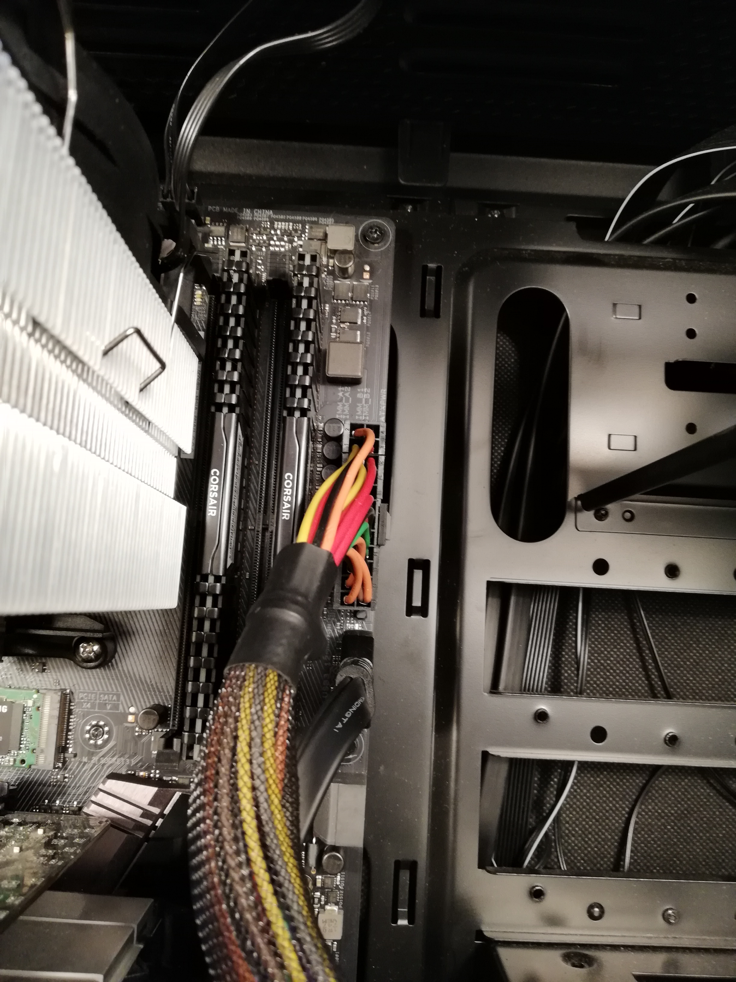

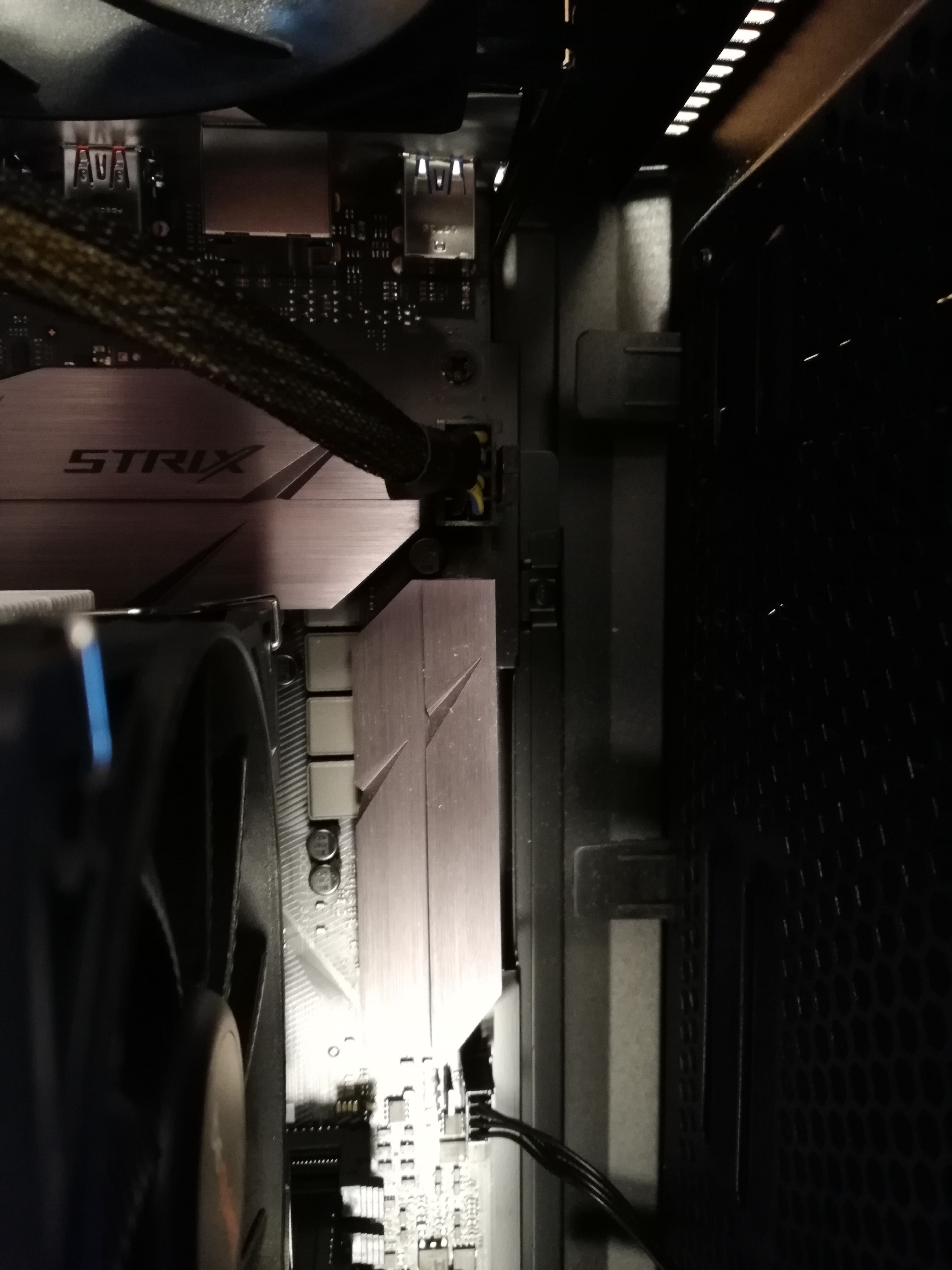

Mach mal mehrere Fotos bitte. Du hast bestimmt irgendwo nen Stromanschluss vergessen
oder der ATX-Stecker ist nicht richtig drauf (wegen der LEDs)
Beim ersten mal anmachen dauert es für gewöhnlich. Gib dem Netzteil Zeit alle Kondensatoren zu laden und gibt dem Mainboard Zeit zur Initialisierung.
Ansonsten schau Dir die genaue Verkabelung an. Hat Du aller Distanzhalter eingebaut? RAM richtig reingegrückt? CPU richtig montiert? CPU-Kühlerlüfter ist angeschlossen?.....
Hier die bilder

Hab hier auch schon nen Fall erlebt, wo der ATX 20+4 Stecker und die PCI Express Stromstecker 6+2 falsch, mit Gewalt und auf halb 8 in die Anschlüsse gedrückt wurden und der Rechner deswegen nicht startete😂
Die Zusatzpole drückt man eben nicht hinterher rein, sondern der große drückt den kleineren Teil rein oder eben gleichzeitig 😂
Nur um sicher zu gehen...
Edit: sieht auf den Fotos soweit normal aus, aber viel ist auch nicht zu sehen😬
