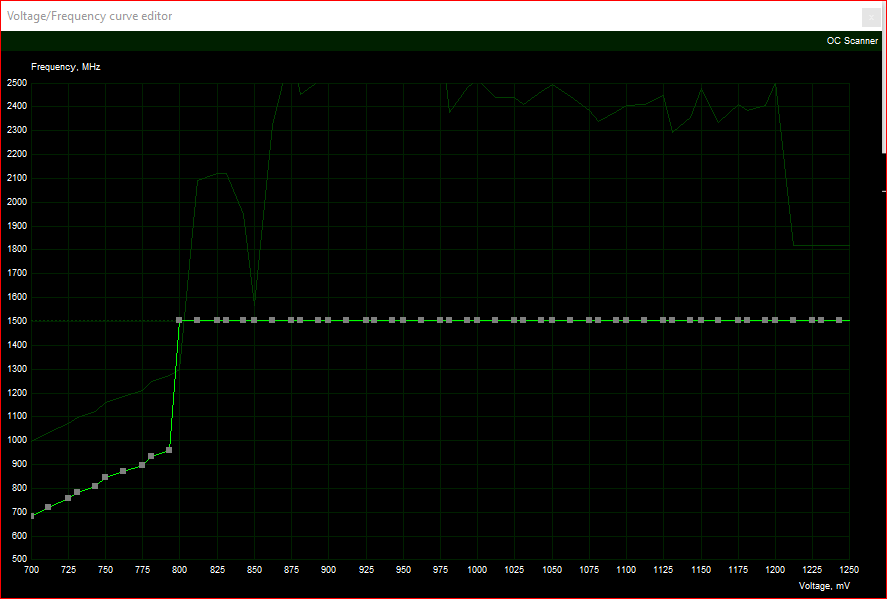

Ich bin mir nicht sicher, wie das bei den aktuellen Nvidia Karten ist, aber bei den Karten die ich kenne, funktioniert das so nicht wie gewünscht.
Da musst du STRG und F drücken um im Afterburner die Takt-Spannungs-Kurve zu öffnen.
Hier siehst du dann die Kurve an der sich die GPU orientiert....sie geht in der Kurve nach oben, bis das Powerlimit überschritten wird...geht wieder etwas runter usw.
Will man erfolgreich undervolten muss man sich einen maximalen Takt raussuchen den man gerne hätte.
z.B. 2300MHz.....im Moment mag der Takt z.B. bei 1,18V liegen.
Jetzt ziehst du z.B. den Punkt bei 1,15V auf 2300 und alle Werte danach irgendwo darunter.
du schließt die Kurve und wenn du sie jetzt wieder öffnest sollte es ab 1,15V konstante 2300MHz zeigen.
Dann testest du das mit einem GPU limitierten Spiel, oder GPU Benchmark(Timespy, Superposition, Firestrike)
Wenn es stabil ist, gebst du auch niedrigere Spanungen auf 2300MHz.
Die GPU wird sich von den Punkten auf genau 2300Mhz den Wert mit der niedrigsten Spannung suchen und nutzen. Es darf keinen Wert über 2300 geben und du darfst auch nicht die anderen Werte links von der Stufe in der Kurve anpassen.
So arbeitest du dich mit der Spannung bei dem gewünschten Maximaltakt immer weiter nach unten bis es Probleme gibt....dann gibst du wieder 10mV drauf und testest noch weitere Spiele.
So funktioniert das Nvidia undervolting, dass ich kenne.
So müsste das z.B. aussehen
https://www.computerbase.de/forum/attachments/gpu-kurve-png.778158/
