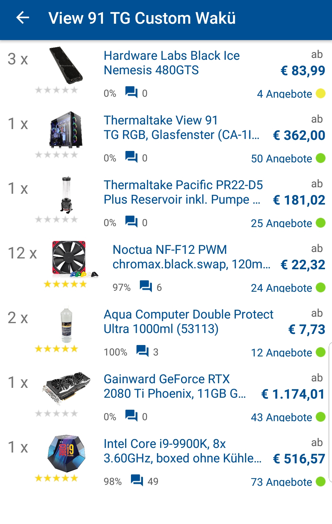

Okay danke für die Tipps. Ich habe mir jetzt auf Grund dessen und etwas Recherche eine erste Konfiguration zusammengestellt:
772149
772150
Was sollte ich noch hinzufügen bzw. ändern?
Ich würde zur Gigabyte Gaming OC greifen, da Kühlertausch nicht zu Garantieverlust führt und sie mit einem guten PT daherkommt.
Naja von meiner Empfehlung hast ja gar nichts übernommen. Somit war sie vermutlich nicht in deinem Interesse. Du wolltest ja RGB und co, alles übern haufen geworfen schon. Da hab ich mir dann wohl die Arbeit umsonst gemacht.
Viel Erfolg beim zusammen bauen Mich würde echt interessieren auf welcher Basis du dir diese Komponenten zusammengesucht hast. Vermutlich bist du noch in 1 bis 2 anderen Foren aktiv und dort wurde dir anderes Zeug empfohlen.
Ich ging davon aus das du schon die CPU und GPU und das Gehäuse hast, das ist aber wohl nicht der Fall. Dann frage ich mich sowieso warum es so ein Gehäuse sein muss und nicht ein Lian Li PC-O11 Dynamic für 1 drittel an Kosten. Aber das entscheidest natürlich du.
@Ilyustar wenn er die GPU eh kaufen muss, kann er auch direkt eine EVGA Black nehmen. Da ist auf jedenfall alles abgesichert.
Ich will nicht den Teufel an die Wand malen aber du solltest beim Troubleshooting den Flow zuerst betrachten.
3x 480 GTS sind nicht ohne, 3x 360 GTS mit einer D5 bei 100% sind mit 1x CPU und 1x GPU bei ~0.5GPM / ~100lph.
Bei den 480 sollte es was weniger sein, 100lph ist nicht kritisch aber du solltest dir klar sein das die GTS auch negative Seiten haben. Sind eben sehr restriktiv im verglich zu anderen Radiatoren.
Stimme aber RichardRich zu in dem Sinne dass das recht überdimensioniert ist, wir sprechen von 3x 480mm für 1x CPU und GPU. 3x 360mm würden es auch tun, und die passen prima ins O11 Dynamic. Zwar eine andere Optik und limitierter GPU-Support (weil Hauptkammer recht schmal), aber günstiger (auch sparst du ein paar Lüfter und etwas bei den Radiatoren). Wobei mehr Radiatorfläche nie verkehrt ist.
Wenn dir die Optik vom View 91 so sehr gefällt will ich aber nichts gesagt haben. "Machbarkeitsstudien" sind ja auch der eigentliche Reiz bei Wasserkühlung.

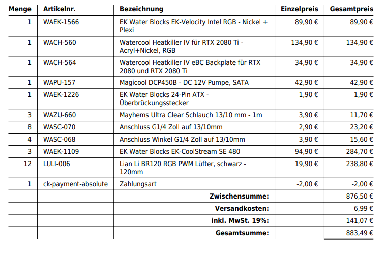

Hi,
laut der Anleitung passen in das Gehäuse keine 3 480er Radis gleichzeitig rein. Dort sind gar nur ein 480er und ein 360er als Maximum angegeben, wobei es so aussieht, als würden zwei 420er auch passen.
Das solltest du nochmal prüfen bevor du Hardware anschaffst.
Gruß
Jan
edit: Und die Thermaltake D5 würde ich ehrlichweise auch nicht nehmen. Die ist mMn zu teuer (für die Kohle bekommst du auch eine D5 mit Heatkiller Tube) und, falls das für dich relevant ist, die RGB Steuerung ist proprietär, lässt sich also nicht mit den anderen Komponenten synchronisieren.

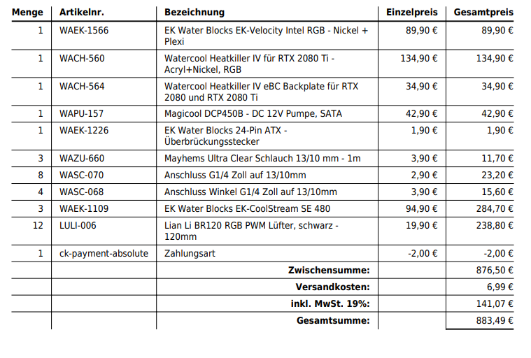

Okay, ich habe mich dazu entschieden auf das Lian Li PC-O11 Dynamic in schwarz zu setzen und mehr auf die Vorschläge von @RichardRich einzugehen.
Ich kann nach meiner Recherche 3x 360mm Radiatoren einbauen, richtig?
Dann würde ich nämlich auf die Black Ice Nemesis 360GTS von Hardware Labs setzen.
Auf diese würde ich dann die etwas teureren Corsair LL120 RGB setzen, da mir die von Lian Li nicht gefallen.
Was sagt ihr zu den Lüftern von Corsair, ist die Entscheidung okay?
Als GPU&CPU Kühler würde ich dann weiterhin auf den Heatkiller IV und dessen zugehörige Backplate für die 2080 Ti und den Heatkiller IV Pro für den i9-9900k setzen.

Hi,
willst du die Lüfter mit der restlichen RGB-Beleuchtung synchronisieren? Falls ja, das geht bei den Corsair Lüftern (und dann mit maximal 6 Stück) meines Wissens nach nur mit bestimmten MSI-Boards. Wenn du mit den 6 Stück hinkommst (3 oben und 3 auf der Seite) spricht nichts dagegen. Die Lüfter selbst sind absolut okay.
Im O11-Dynamic wird ein 250er AGB vermutlich nur knapp passen (da kommen ja noch Deckel und Pumpe drunter, also wird gute 30-35cm lang) und dann wird befüllen schnell eklig, da du nicht mehr richtig rankommst. Rein vom anschauen her würde ich da max einen 150mm AGB einsetzen.
Ein enorm hochwertiger und zudem in der Höhe (zumindest teilweise) flexibel verschiebbarer AGB wäre der Watercool Heatkiller Tube. Der kommt auch mit einer Echtglasröhre statt Acryl.
Die D5 Next ist eine exzellente Wahl. Eventuell noch ergänzt durch einen Quadro oder einen Aquaero 6LT zur Steuerung der Lüfter und Überwachung der WaKü.
Der Mayhems UC ist ebenfalls eine sehr gute Wahl. 16/10er Schlauch ist grade für die erste WaKü empfehlenswert, da der Schlauch durch seine im Verhältnis dicke Außenwand recht knickstabil ist.
Für die Grafikkartenkompatibilität gibt es von Watercool eine Liste. Zu den Garantiebedingungen der Hersteller empfehle ich dir einen Blick in diesen CB-Artikel. Da siehst du, ob der Hersteller einen Kühlerwechsel erlaubt oder nicht.
Die 5 45° Anschlüsse solltest du nicht brauchen. Auf den ersten Blick sollten die 5 90° ausreichen. Je nachdem wo welche Komponente hin soll. Und wie rum. 1-2 zusätzlich 90° sollten nicht schaden. Lieber zuviele Anschlüsse, als nochmal eine Woche nicht fertig basteln können, weil ein versch***** Anschluss fehlt. Ja, ist mir auch schon passiert. Konnte glücklicherweise auf ein großes Repertoire an Schimpfworten zurückgreifen ;)
Grade Anschlüsse sind hier einfach: pro verbauter WaKü-Komponente 2.
passt so in meinen Augen, allerdings wenn du doch kein RGB willst musst du auch keine RGB Lüfter kaufen wegen mir. Nicht missverstehen bitte.
kannst du so machen, passt ebenfalls
Gh00stx schrieb:
Dazu noch eine Frage am Rande:
Welche RTX 2080 Ti lässt sich für den Umbau auf diesen Wasserblock empfehlen?
Kommt drauf an was du willst, Übertakten? Bios wechseln? Oder einfach nur umbauen? Du könntest natürlich direkt die günstigste nehmen die es gibt, bei der ist aber die Garantie weg. Sicherheit hast du zu 100% bei EVGA, da ist die günstigste die Black.
Gh00stx schrieb:
Wenn dir das gefällt mach das so, oder nimm eine D5 Next und dazu ein AGB von Watercool
Gh00stx schrieb:
Jetzt kommen wir zum Schlauch und den ganzen Anschlüssen:
Ich habe gehört, dass ein 16/10mm Schlauch besser sein soll, deshalb habe ich mir jetzt 3m von dem Ultra Clear Schlauch in der 16/10mm Variante rausgesucht.
Das ist grundlegen falsch. Der von dir genannte Schlauch Mayhem ist auch in 13/10 problemlos nutzbar und knickt kein stück. Ist alles fest genug und hochwertig. Hab den in 13/10 verbaut. Du kannst natürlich auch bei 16/10 bleiben aber du musst nicht und es ist auch nicht besser.
Gh00stx schrieb:
Die Fittinge habe ich jetzt vorerst aus einer anderen Diskussion übernommen, was sagt ihr dazu?
https://prnt.sc/n6kpnp
und einen Male to Male Adapter von Barrow
Barro Fittinge sind nicht verkehrt. Kannst du ebenfalls so nutzen.
Reaktionen: Gh00stx
