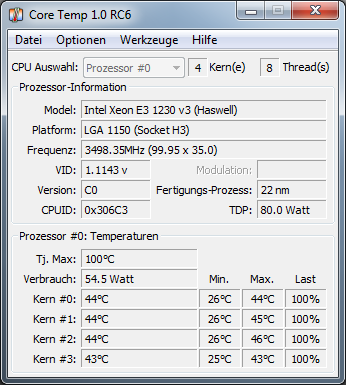

Der Macho und das neue Gehäuse sind da.
Gerade alles zusammengeschraubt.
Der Macho ist nach meinem Empfinden ein bisschen kompliziert (wackelig) einzubauen, aber er funktioniert.
Die neuen Temperaturen bei Prime95 nach ein paar Minuten im Durchschnitt ca 50 Grad. Das geht denk ich mal. :)
Vorher waren es über 90 Grad.
Nochmals vielen Dank für die Hilfe die ich hier bekommen habe.

Über 90°C kann mit dem Boxed Kühler eigentlich nicht sein, außer es saß nicht richtig drauf.
Aber die neuen Temperaturen sind mehr als nur in Ordnung, die sind perfekt.
Hab den boxed Kühler beim Abbauen nochmal geprüft.
Er saß eigentlich schon richtig, soweit ich das sehen konnte.
Nach dem Abmachen konnte man aber sehen, dass die WLP nicht flächendeckend verteilt war.
Das könnte auch das Problem gewesene sein aber so ist es ja jetzt gut, wünsche dann noch viel Spaß mit dem PC.
