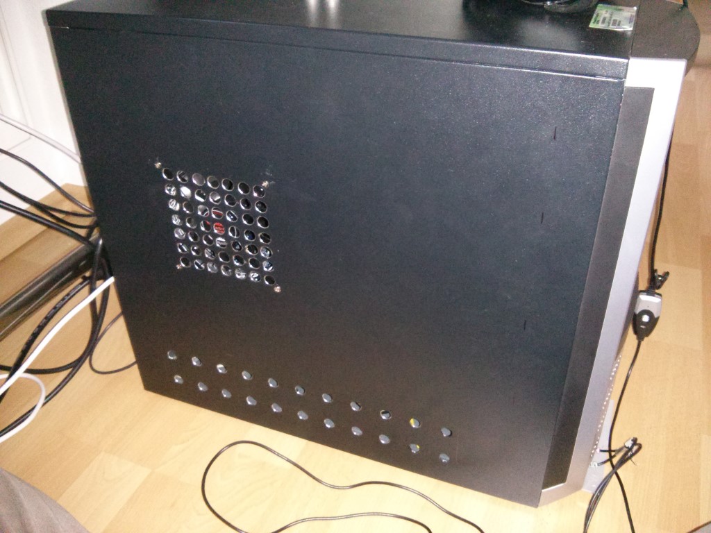

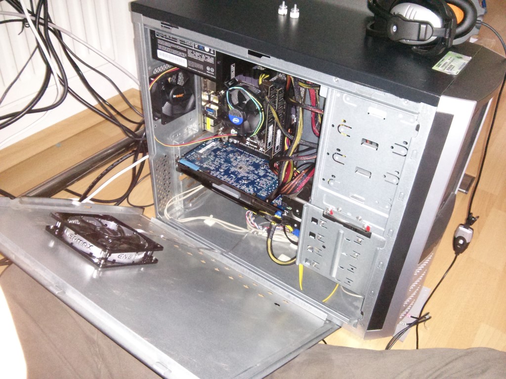

Deswegen gabs jetzt noch einen 8cm Lüfter für die Rückseite. Da ich ja für das alte Gehäuse noch einen 12cm Lüfter hatte habe ich mich entschieden den auch noch zu verbauen. Da das Gehäuse eh nicht das neueste ist habe ich mich entschieden es mit neuen "Belüftungslöchern" upzudaten. :)

Wenn das so kühl genug bleibt dann ist es in Ordnung.
