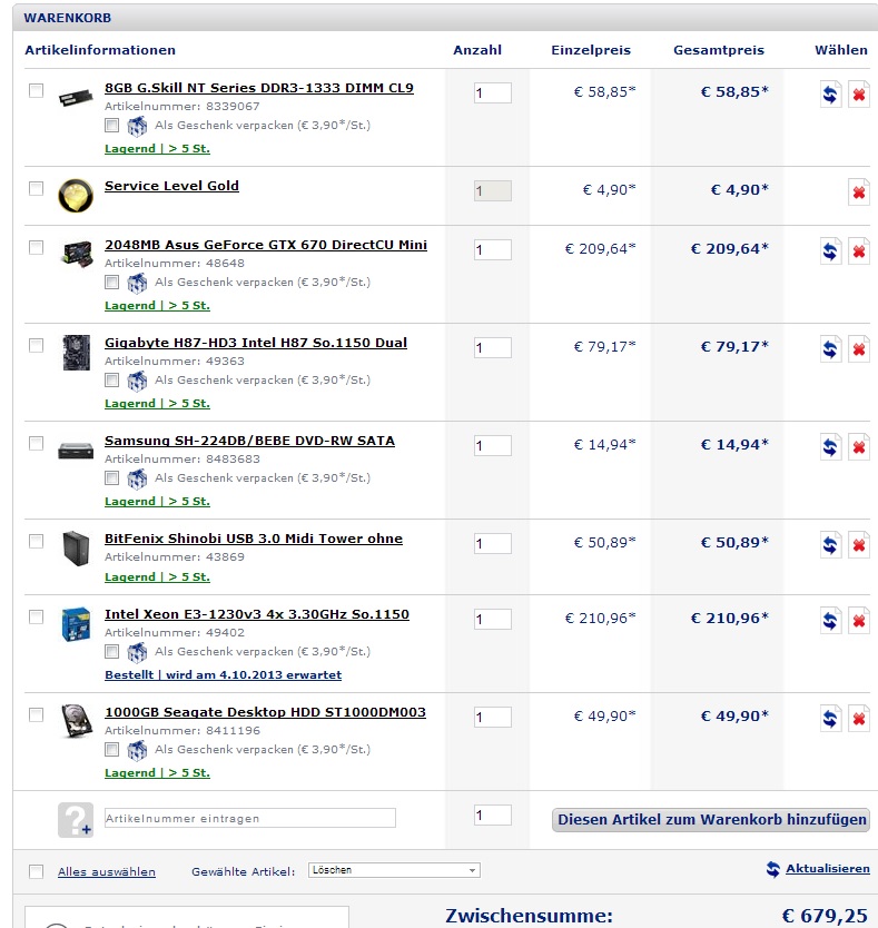

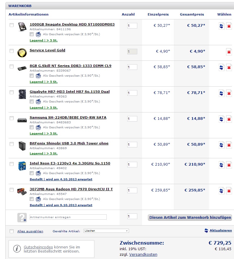

Dann bin ich jetzt bei folgendem:
Passt das so?
Komme ich da weiterhin mit meinem Netzteil aus?
Ja, so kannst du das bestellen.
Sehr schön, besten dank ;-)
