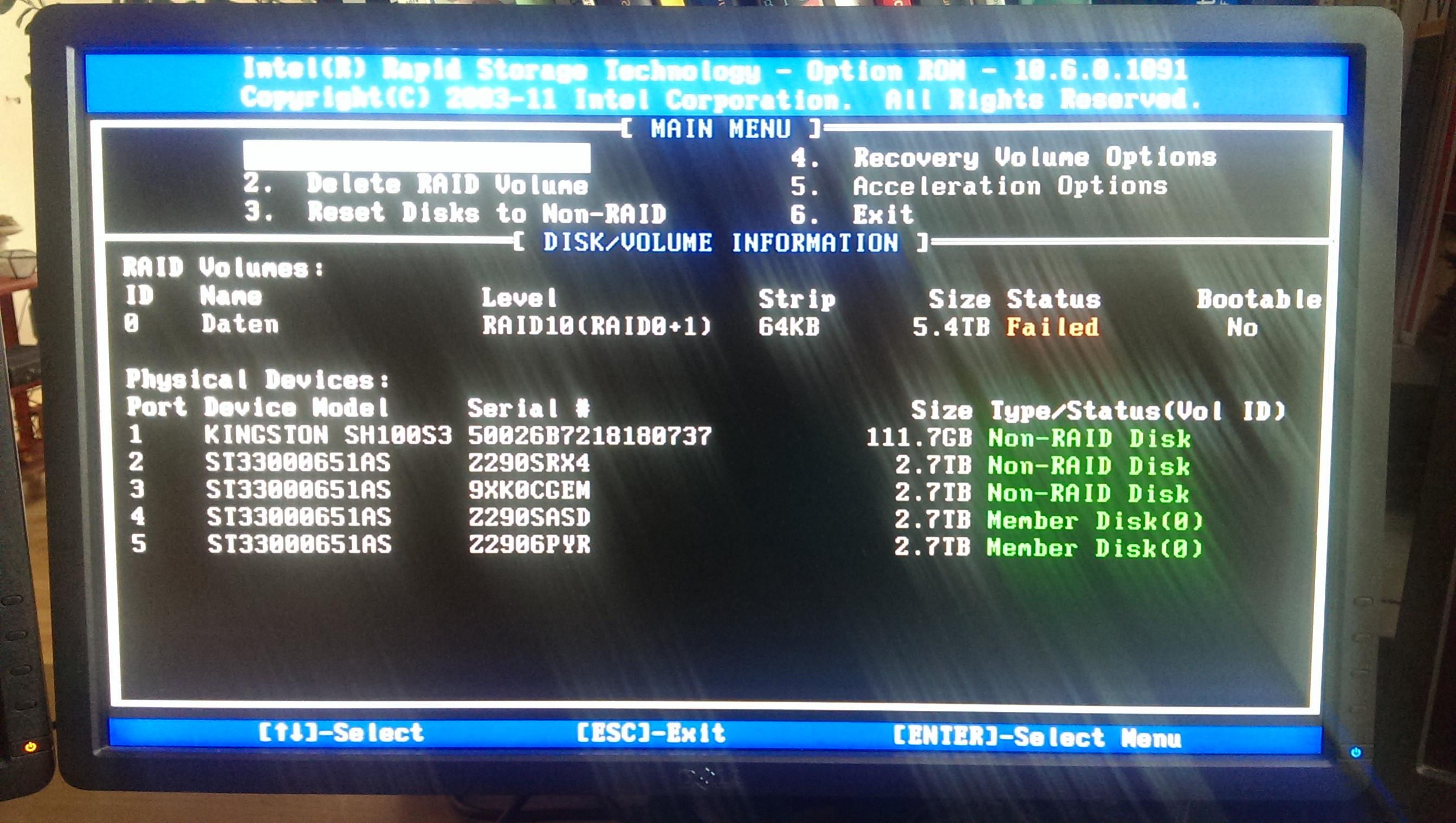

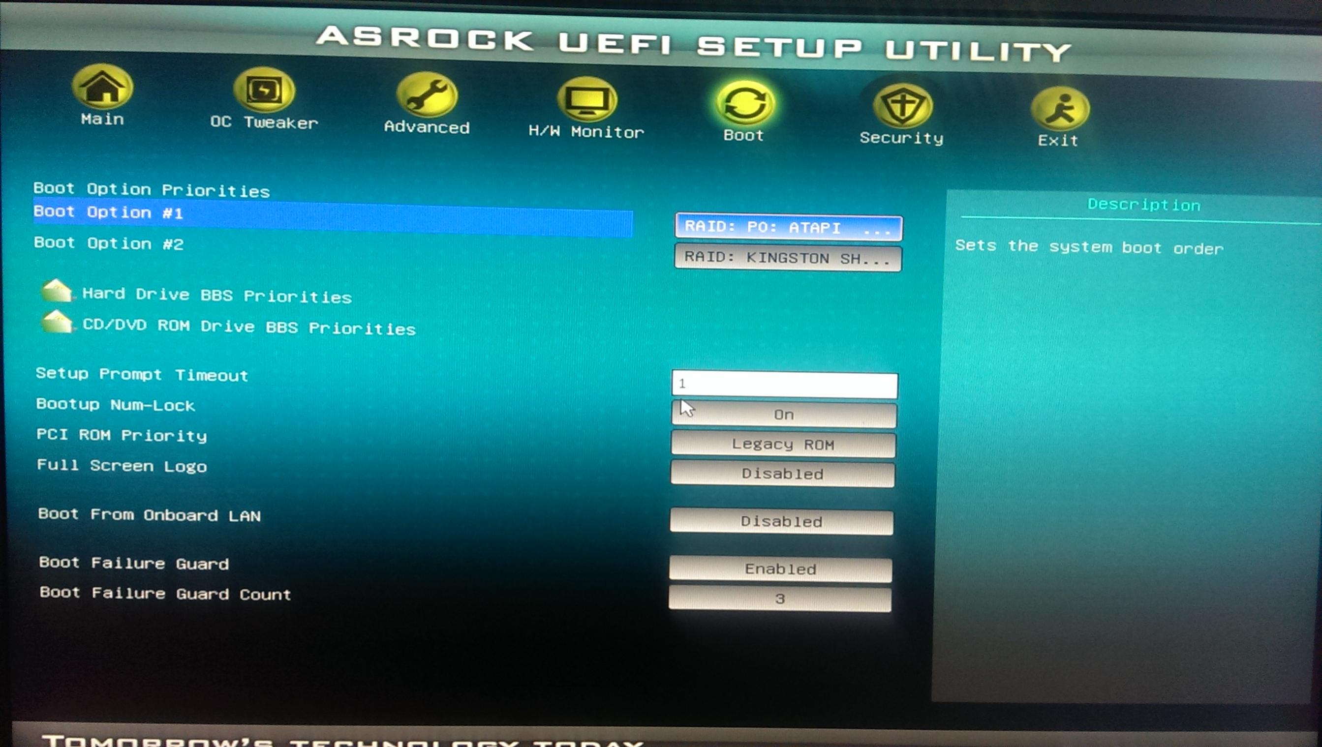

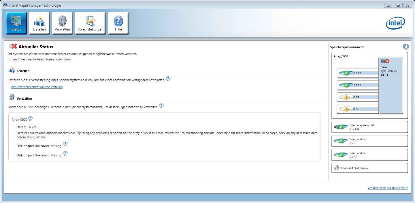

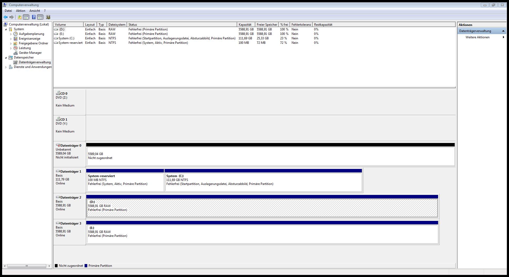

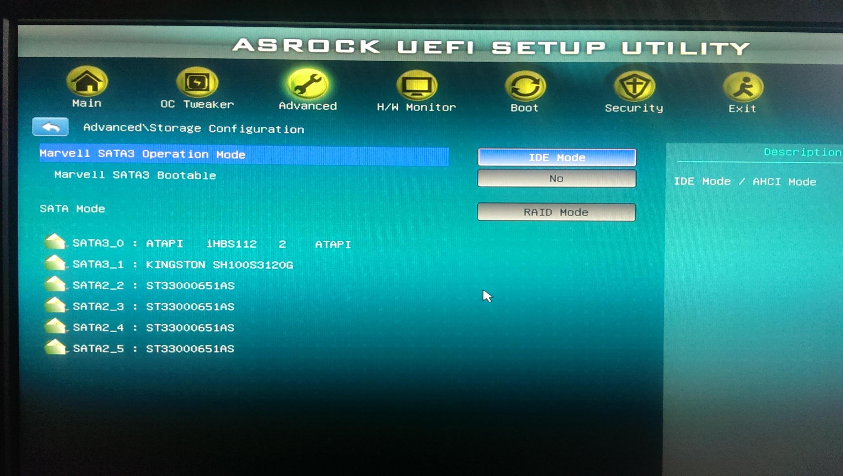

nach dem Übersiedeln meines Arbeitsplatzes wurden plötzlich 2 Festplatten von 4 RAID10 Konfiguration nicht mehr erkannt. Zuerst dürfte sich das BIOS selbstständig in den Werkszustand zurückgesetzt haben. Ich musste die Bootgerätepriorität neu einstellen. Dabei bin ich draufgekommen, dass unter Storage Configuration der SATA Mode verstellt war. Ich habe ihn anschließend wieder auf RAID Mode geändert. Danach war alles vorbei.
Ich verwende ein ASRock P67 Extreme6, wobei alle Laufwerke über den Intel Controller betrieben werden. Der Aufbau sieht wie folgt aus:
  • 1x Kingston SH100S3 HyperX 120GB SSD -> Systemlaufwerk
  • 4x Seagate Barracuda XT 3TB SATA3 6Gb 64MB -> RAID 10, Datenlaufwerk
  • 1x Bluray-Laufwerk
Ich bin schon fast am Verzweifeln. Wie kann ich das RAID 10 wieder herstellen ohne dass Daten verloren gehen. Ich habe den gleichen Fehler wie viele andere auch gemacht, und die Daten nicht extra gesichert. Wer kann helfen? Was habe ich für Möglichkeiten?

Also erstens... du hast eigendlich keinen Fehler mit dem RAID10 gemacht... sondern du hast einfach kein Backup angelegt. Wie du jetzt festgestellt hast ist ein RAID kein Backup. Löse das RAID lieber auf und mach aus den beiden übrigen Platten ein Backup.
Bei dir sind scheinbar leider die "falschen" beiden ausgefallen. Somit hats eines deiner beiden RAID1 zerlegt und das RAID0 bootet nicht mehr. Einfaches neu anstecken der HDDs und hinzufügen als RAID Member hätte reichen müssen.
Jetzt ist ein bisschen die Frage - wie kommt es das der SATA Modus nicht mehr auf RAID stand?
Gab es ein neues Board?
Wenn du es wieder zurück auf RAID(10) gestellt hast und der Intelmanager das RAID so wie in den Fotos anzeigt, sollte es reichen die beiden Disks wieder als RAID Member einzugliedern und den Rebuild starten zu lassen.
Edit: Wobei ich nicht sicher bin ob das geht.... wenn die Häfte vom RAID 0 weggebrochen ist, kann man das eigendlich nicht wiederherstellen da die Daten auf beide Hälften verteilt werden. Da die Daten ja aber eigendlich noch auf den Platten sind, könntest du Glück haben. Ein RAID01 wäre da die bessere Wahl gewesen.

und eine SSD im IDE Modus ;)

Du hast nur ein RAID10... ein RAID10 besteht aber aus zwei RAID1 welche im RAID0 zusammengefasst werden. Wäre nur jeweils eine HDD von jedem RAID1 ausgefallen, wäre nur ein Warnhinweis vom Intelmanager gekommen... es kann also nur das dümmere passiert sein, nämlich zwei Platten aus einem RAID1 sind rausgeflogen, somit ist die Hälfte deines RAID0 weggebrochen und es läuft nicht mehr.
Das ist nicht gerade die Nachricht die ich hören wollte :(
Kann man das RAID nicht trotzdem irgendwie rekonstruieren? Die Daten sollten doch noch auf den Platten drauf sein?! Ich kann mir nicht vorstellen, dass beide der ausgefallenen Platten defekt sind, sondern eher, dass der "Zerfall" durch den Controller bedingt ist.
Rekonstruieren kann man das mit ziemlicher Sicherheit, da wie du schon vermutest die Daten noch alle da sein werden, jedoch der Controller sie nicht mehr zuordnen kann. Das Problem hier ist was soll das ganze kosten. Professionelle Datenretter nehmen sich der Sache an, veranschlagen aber gerne mal ein paar hundert bis ein paar tausend Euro je nach Aufwand.
