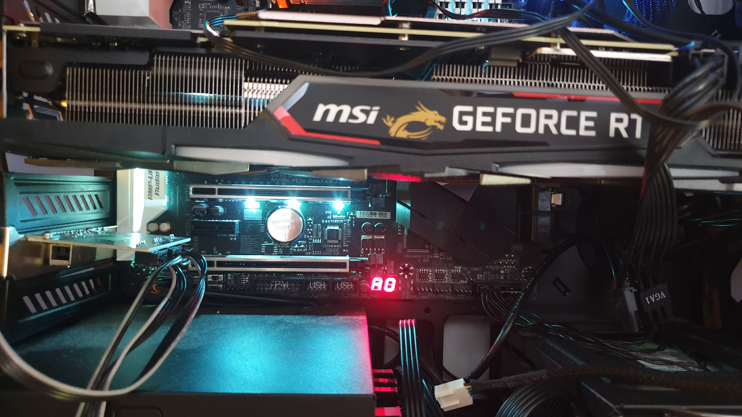

794989
so sieht es zur Zeit aus. Sieht für mich sehr knapp aus.

Außerdem... kriegst du da unten überhaupt sinnvoll ne Karte eingebaut? Wenn du nicht gerade ein E-ATX Gehäuse hast passt da ja nur noch eine Single Slot Karte rein.

Ich denke, dass es gehen würde, es macht halt nur keinen Sinn, weil du damit die Trio erstickst (Hitze der anderen Karte plus kaum Frischluft).
Wenn du den unteren Slot nützen würdest, müsstest du aber sowieso auch ein neues Gehäuse kaufen. Dual-GPU auf dem Board ist einfach keine gute Idee. Generell wirst du auf allen Mainstream-Boards (egal ob Intel oder AMD) halt das Problem haben, dass du bei Triple-Slot-Karten die Karte im ersten Slot erstickst. Da müsstest du schon zu Threadripper wechseln, dass du mehr, weiter auseinanderliegende schnelle (x8 oder x16) Slots bekommst.

Aus dem Screenshot: Deine GPU ist nicht das Problem, eher die andere PCIe-Karte, die da im Weg steckt. Dein PCIe-x8-Slot ist frei, der darunter aber nicht.
