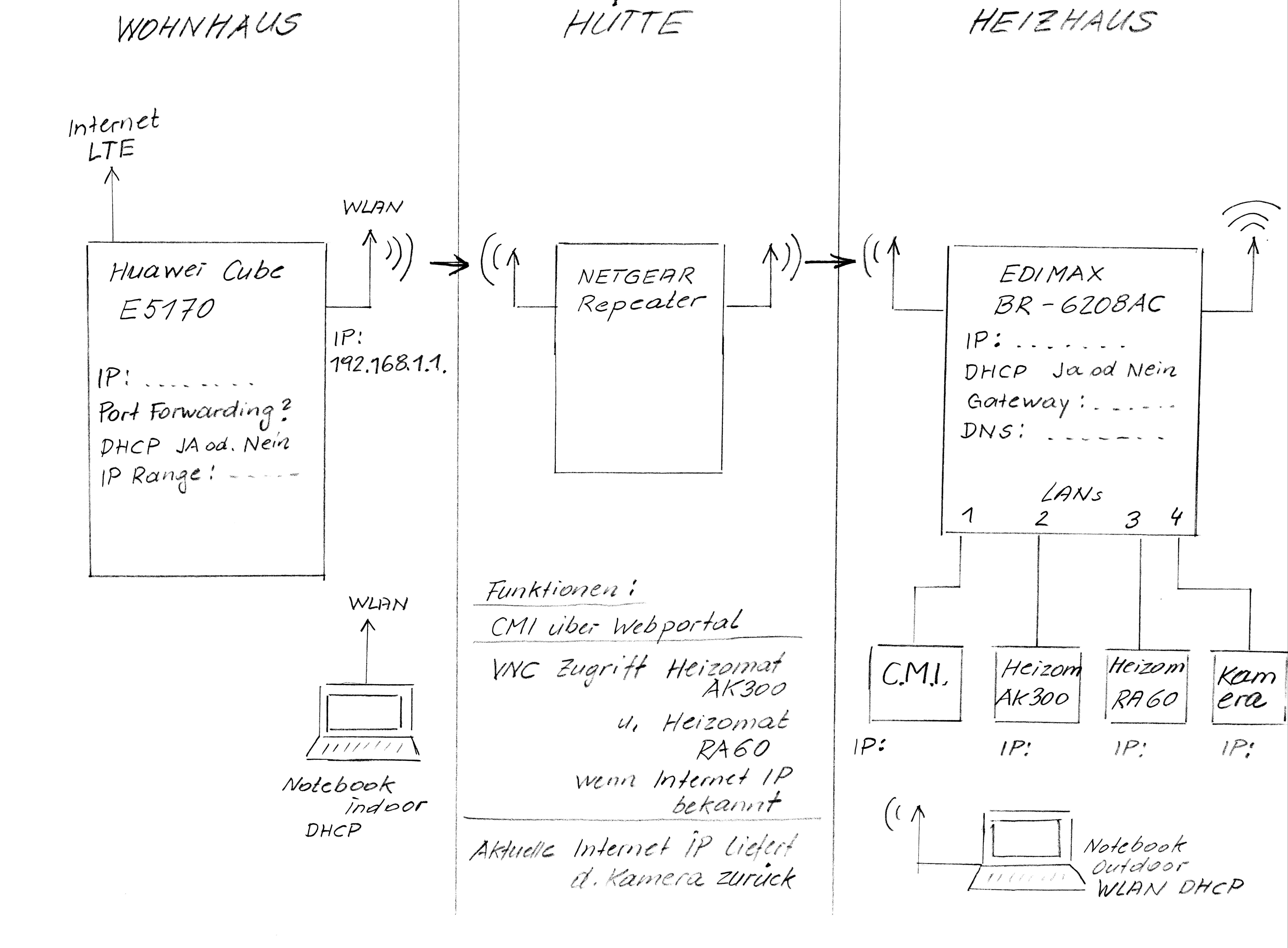

Auch ich habe auch so ein Doppel-Router Problem und ersuche um Hilfe.
Laut beiliegender Zeichnung gibt es im Wohnhaus einen Internet LTE-Würfel
und alle im Haus können über WLAN und DHCP Einstellung im Internet surfen.
Das WLAN Signal wird über einen Repeater weitergeleitet
in das Heizhaus zu einem EDIMAX-Router, welcher im WISP-Modus läuft.
Das bedutet der Router empfängt das WLAN-Signal und stellt es den 4 LAN-Ausgängen zu Verfügung.
Alle Einstellungen sind dzt. (DHCP)
Und auch im Heizhaus können alle ins Internet
auch das (CMI) , ein Steuerinterface, welches Daten an ein WEB-Portal sendet und von der Ferne aus
abgefragt werden kann.
Die beiden Heizungssteuerungen beinhalten einen VNC Server und ich möchte von der Ferne aus
über das Internet auf die beiden Heizungssteuerungen via VNC zugreifen können.
Wie muß ich die IP's vergeben oder ein Port-Forwarding einstellen damit das funktioniert.
Am LAN hängt auch eine Kamera, die mir immer ein email schickt mit der aktuellen
Internet IP-Adresse damit ich im Wohnhaus zugreifen kann.
Ich bin für jeden Ratschlag dankbar !!

Ganz genau, ich kann nicht über VNC zugreifen.
Über die IP der Heizungssteuerung kann ich nur im eigenen Netz am letzten Router zugreifen.
Aber von außen über das Internet nicht. Die Internet Adresse am Router 1 ändert sich einmal am Tag und die Kamera liefert mir per
email die aktuelle IP vom Provider her. So kann ich zwar den 1. Router erreichen aber nicht die Heizungssteuerung weil sie in einem
anderen Netzwerk ist.
Übrigens der 1.Router (Huawei) kann auch Portfreigaben machen sowie DHCP und fixe IP.
Der 2.Router kann 4 Modi, Router,Repeater,Bridge und WISP und Port Forwarding sowie Firewall.
Ich möchte gerne wissen ob ich an beiden Routern ein Port Forwarding machen muß.
Wichtig ist ,dass außer dem Routing zu den LAN-Ausgängen auch via WLAN
am Router 1 (also im Haus) als auch am Router 2 (im Heizhaus) ein Einstieg möglich sein soll.
Ich habe mir gedacht :
Router 1 hat DHCP und eine reservierte fixe IP die zum Router 2 geroutet wird. (VNC Ports, CMI Port unbekannt)
Router 2 hat Port Forwarding für VNC Port 5900 zur Heizungssteuerung 1 und Forwarding für VNC Port 5901 zur Heizungssteuerung 2
Alle LAN Ausgänge am Router 2 haben fixe geservierte IPs und trotzden DHCP für die drahtlosen Laptops.
Aber irgend etwas mache ich falsch !!!
Geht das ???
2 Lösungsvorschläng:
1. zweiter Modus im Bridge Modus:
Alle geräte sind im selben Netz.
Portfreigabe am LTE Router: 5900 auf Heizungssteuerung 1, 5901 auf Heizungssteuerung 2
---Netzinterner Aufruf der Heizungsteuerung über die IP der Heizungssteuerung mit Port 5900.
2. zweiter Router im WISP Modus
Portfreigabe am LTE Router: 5900 auf Router 2, 5901 auf Router 2
Portfreigabe am zweiten Router: 5900 auf Heizungssteuerung 1, 5901 auf Heizungssteuerung 2
-----Netzinternet Aufruf der Heizungssteuerung je nach Standort unterschiedlich:
-----Im Wohnhaus über IP des zweiten Routers und Port 5901 oder 5900, im Heizhaus über die richtige Ip der Heizungssteuerung mit Port 5900
Geroutet werden müssen, wenn die Ports 5900 und 5901 zu den entsprechenden IP-Adressen am Edimax-Router.
Du machst es dir aber unnötig kompliziert. Der Edimax Router auf Bridge stellen (wobei AccessPoint auch gehen sollte), DHCP aus und du solltest kein Portforwarding einrichten müssen, weil alles Zentral von der Huawei-Box gesteuert wird.

Wie dem auch sei, bei Portweiterleitungen muss man an jeder NAT-Grenze eine weitere Weiterleitung einrichten. Sofern der WISP-Modus also das WLAN-Interface als WAN nutzt und das LAN dahinter per NAT trennt (eigener DHCP-Server, andere IP-Adressen), muss an diesem Router dann auch eine Portweiterleitung eingerichtet werden. Wenn die Geräte hinter dem WISP-Router aber im selben Subnetz sind wie die Geräte im Haupt-(W)LAN, dann sind sie auch ohne NAT bzw. Portweiterleitung erreichbar.
