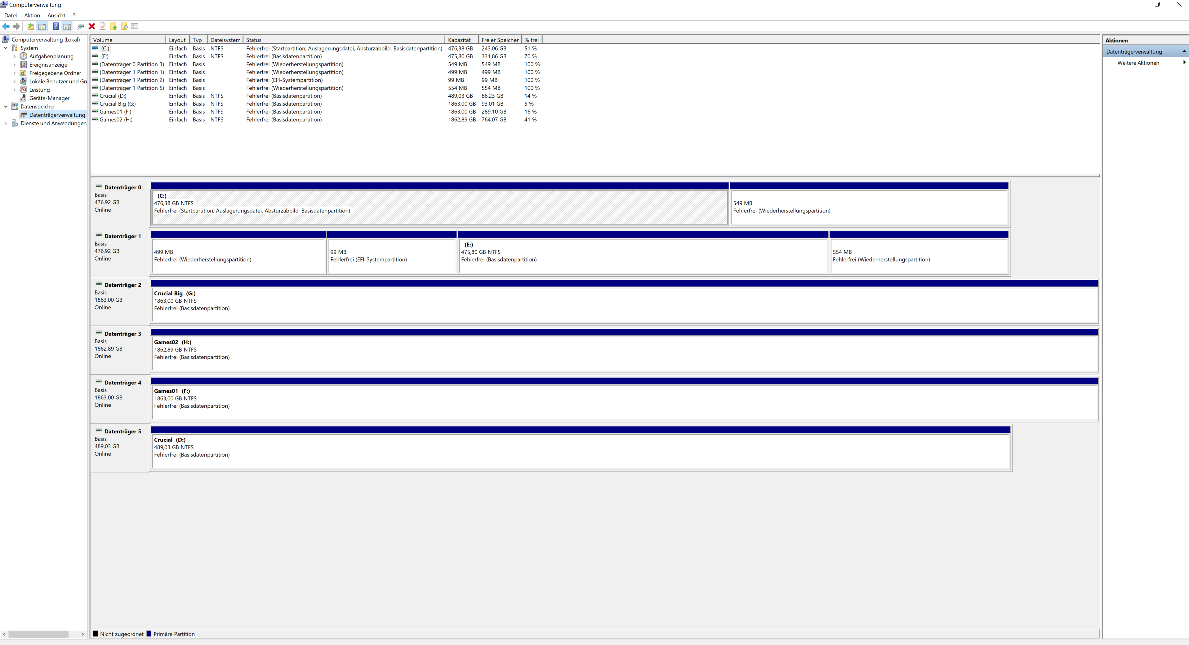

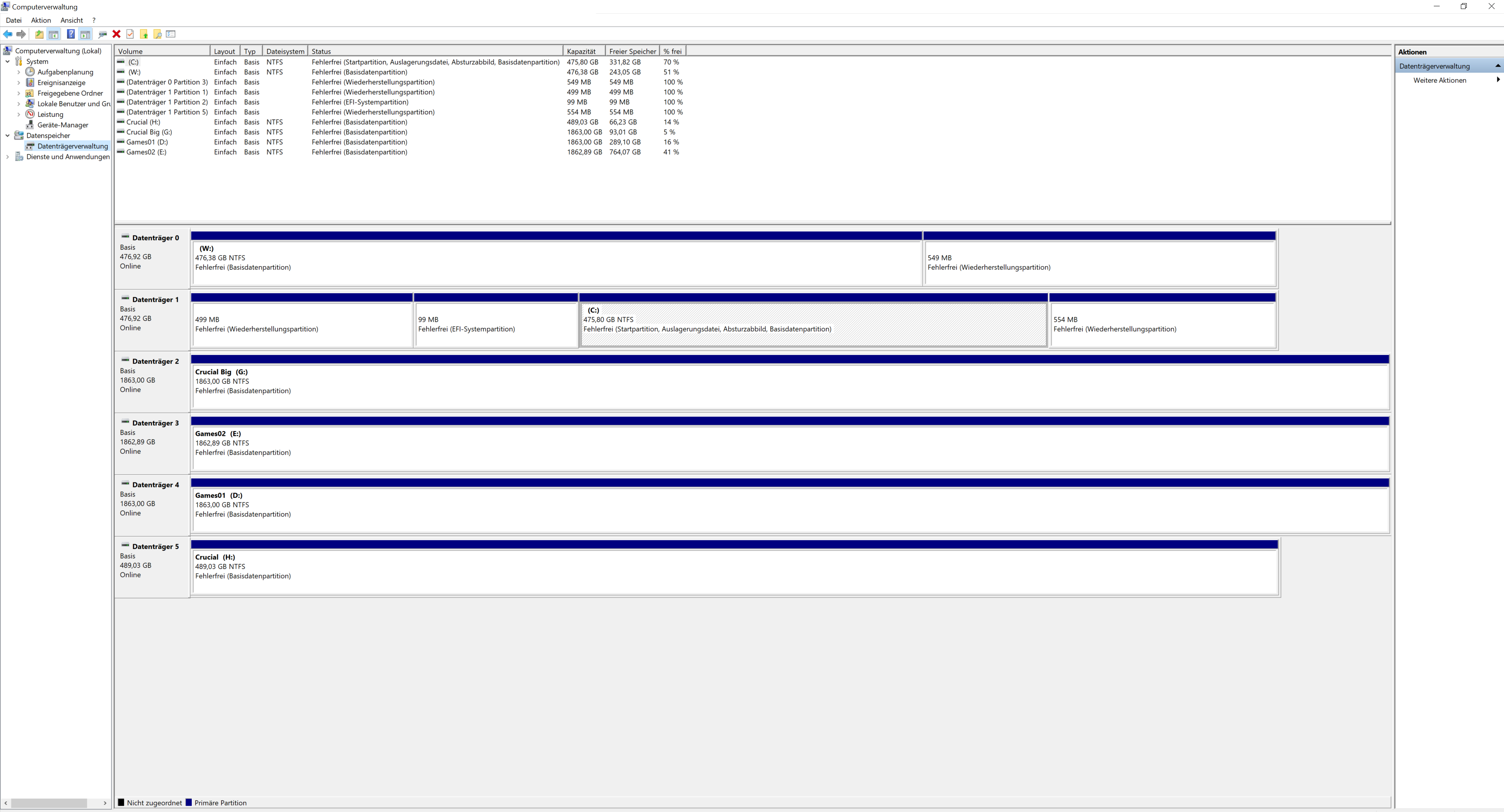

Hier nochmal ein neuer Screen der Datenträgerverwaltungen von gerade eben.
Windows 1:
Windows 2:

So sieht das in Ordnung aus. Beide EFI Bootloader liegen in verschiedenen Verzeichnissen in einer EFI Systempartition auf Datenträger 1. Warum es jetzt trotzdem zu Bluescreens kommt, keine wirkliche Ahnung.
Und gefragt wirst du ja auch.
Das Verhalten für System 1 oder 2 kann ich nicht wirklich wiedergeben, weil ich immer getrennte Systeme nutze. Aber System 1 ist in diesem Fall das schnellere, weil auf dieser Platte auch die EFI liegt.
Für System 2 muss von der EFI aus Datenträger 1 die andere Platte auf Datenträger 0 gestartet werden
