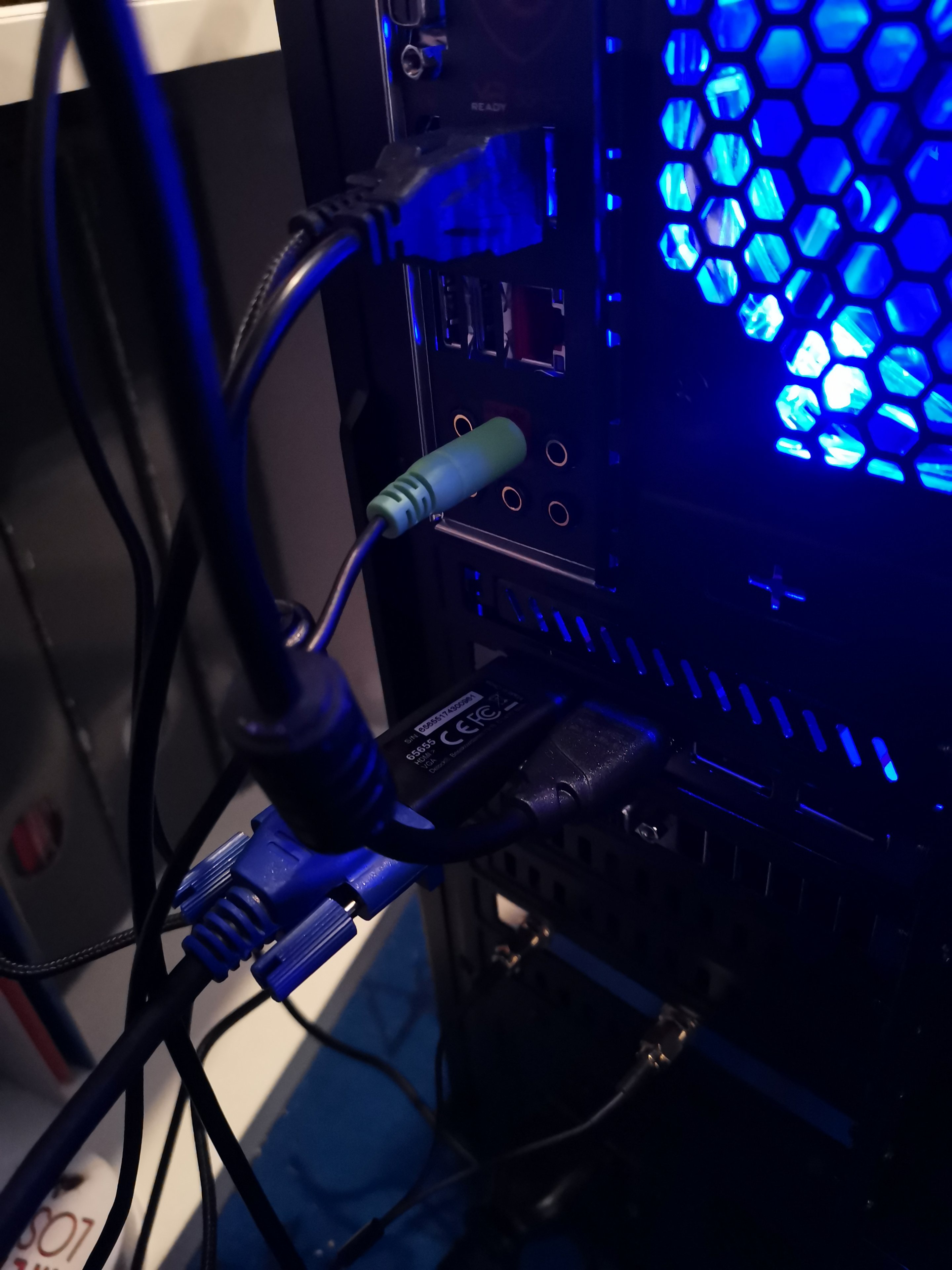

1. das is ein HDMI zu VGA Adaper ... immer die Richtung auch mit berücksichtigen ... da der Monitor aber nur VGA hat kann man es rausfinden ... denn ansonsten hat die Grafikkarte keinen VGA Ausgang auch nicht im DVI versteckt.
2. wo wird was wie angeschlossen genau beschreiben... oder BILD.
weil am Mainboard geht gar nix mit der verbauten CPU.

Ok mal ein Foto, damit es aufhört xD
