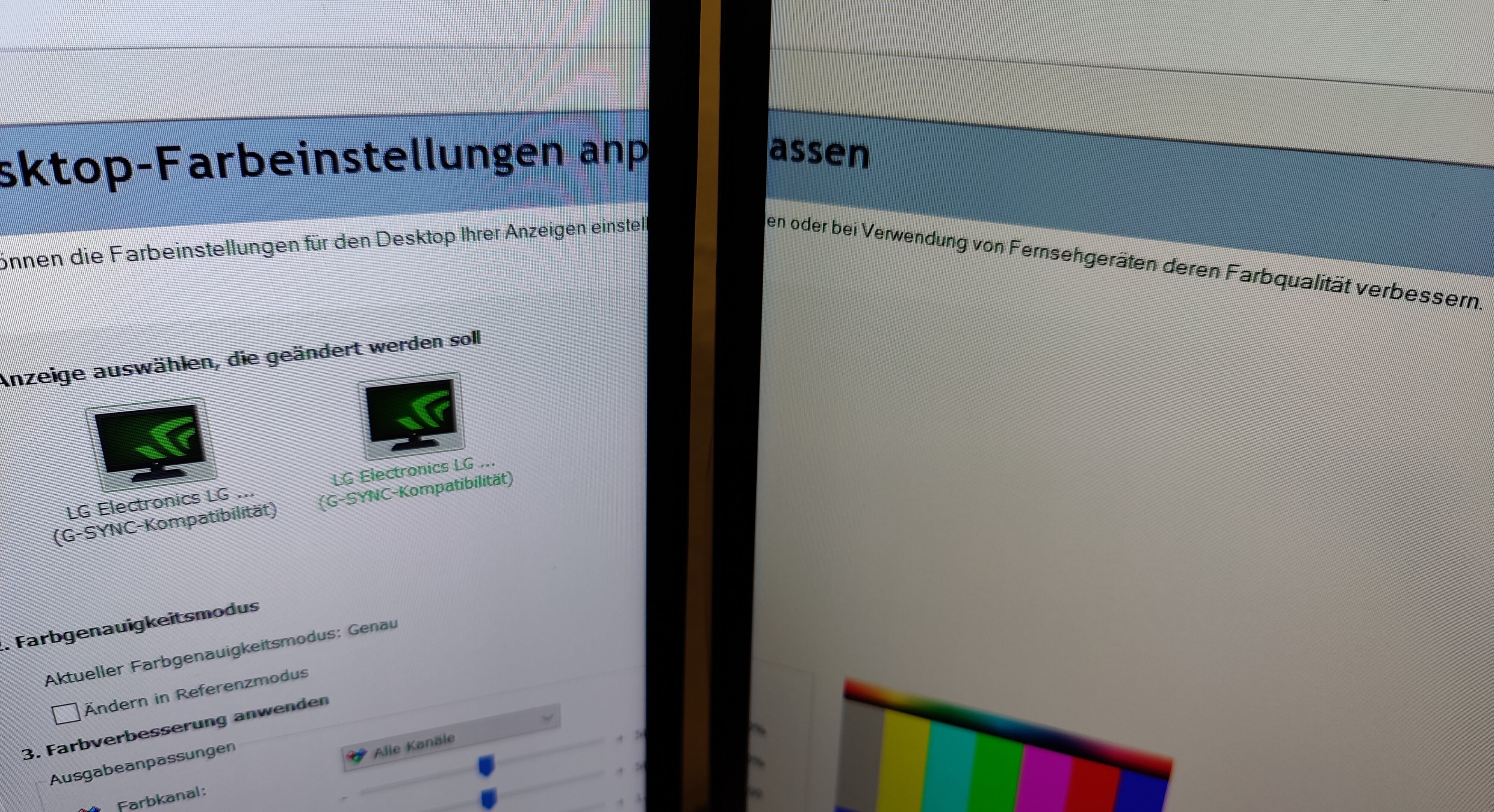

Links der alte, rechts der neue. Der neue ist nicht weiß, der ist grau. Egal was man einstellt. Das blaue geht eher Richtung türkis.
Kommt mir komisch vor.
Hmm vermutlich muss ich zurück schicken, nur welches Modell kauf ich dann? Das Modell das ich schon habe, gibt es nicht mehr.
Mit dem Weißabgleich im Monitormenü bekommst du die nicht angeglichen? Oder nutzt du bei einem der Monitore den srgb Modus? Weil dann geht das tatsächlich nicht. Aber dann geht das bei kaum einem Monitor. Nur ausgewählte Exemplare können das. Mit fällt nur ein corsair Monitor ein, der das kann. Hardware kalibrierbar mal ausgenommen.
Sieht eigentlich schon danach aus, dass die SRGB-Emulation an ist. Ist bei LG meistens auch Müll, weil eben zu warm. Bei 4 27GP850-B zu warm, bei 2 ok, bei allen Gammakurve zu blass. Bei 32GQ85X auch zu warm, Gamma ok.
Bei dem Monitor dann Spieler 1 oder Spieler 2 nehmen, ein Weißbild nehmen und die RGB-Regler anpassen, sodass es wie auf dem alten Monitor aussieht. Über 50 nicht einstellen, da ansonsten bei hellen Farben wahrscheinlich Abstufungen verschluckt werden, daher dann nur entsprechende Kanäle runterregeln.
Und dann kann man mit den Testbildern und Lagom.nl probieren, die Gammamodi durchschalten, wobei eines da wahrscheinlich wieder einen anderen Weißwert hat. Wenn genau dieses Gamma am besten passt, muss man mit den RGB-Reglern und Weißbild dann wieder gegensteuern.
Und wenn du die Übersättigung nicht willst, dann Novideo SRGB runterladen und da dann SRGB einschalten. (Welche Grafikkarte hast du eigentlich?) Das mit ICC-Profilen einspielen funktioniert bei mir auch so beschissen. Auf der Lagom.nl-Seite ist es aktiv und entfernt die Übersättigung und bei anderen Seiten und Spielen dann wieder nicht.
https://pcmonitors.info/articles/taming-the-wide-gamut-using-srgb-emulation/
Der Weißwert wird dann nicht mehr ins Warme gedreht und auch die Gammakurve wird nicht verdreht.
