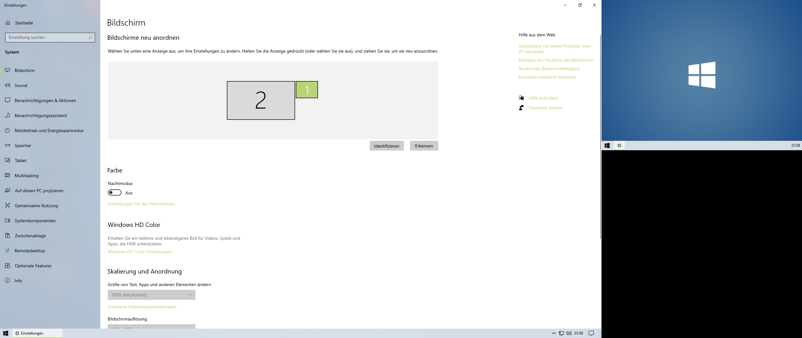

Bios Update gemacht, Bios sieht jetzt komplett anders aus und die BAR Funktion ist dazu gekommen 👍

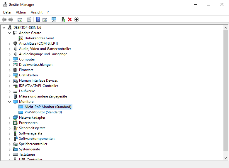

Wenn ich den 2. anstecke dann wird er gerade mal erkannt aber mit 640x480 und maan kann es nicht umstellen.
Und wird als nicht PnP Monitor erkannt ?
