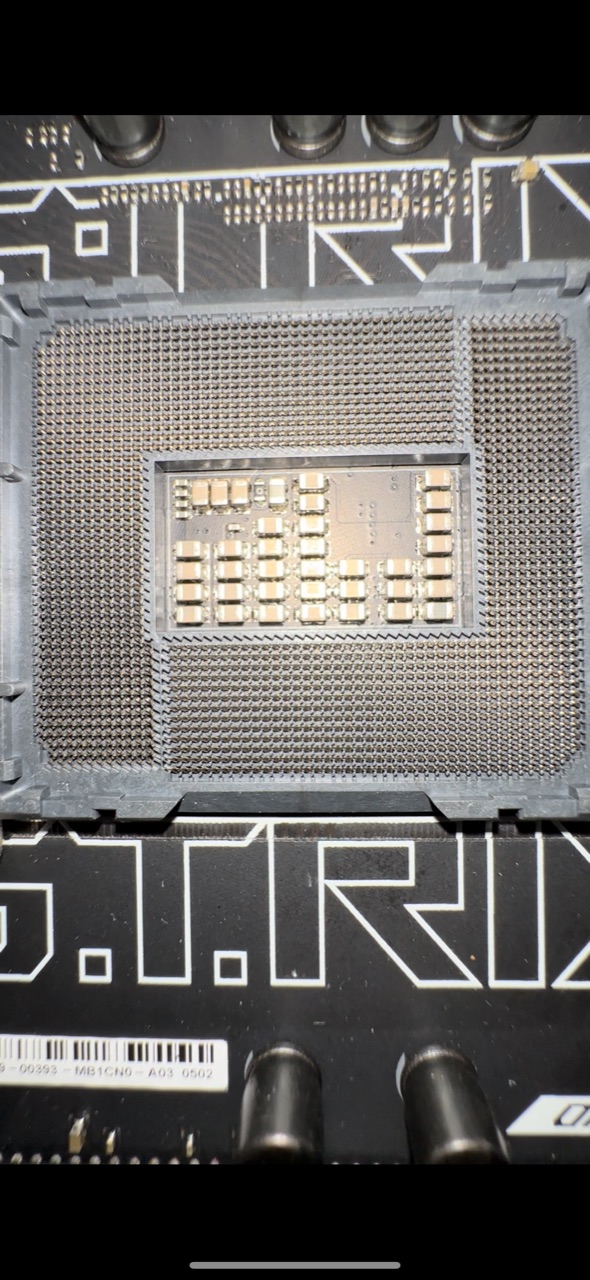

Habe heute meine neue CPU und Mainboard bekommen. Beim Einbau festellen müssen, dass der Rechner nicht hochfährt (Dram Led leuchtet dauerhaft).
Nach einigem probieren dann festgestellt, dass es am 2.Ramslot liegt. Sobald ich dort einen Riegel rein stecke, funktioniert es nicht. Platz 3 und 4 funktionieren ganz normal. (In Platz 1 komm ich wegen AiO nicht rein). Ich habe mir die Sockelpins genauer angeschaut ob diese vielleicht verbogen sind. Ich war beim Einbauen sehr vorsichtig und konnte auch keinen verbogenen Pin feststellen.
Bereits probiert: Ram-Riegel einzeln rein, cmos clear. CPU nochmal rein-raus.
Sehe mal auch nichts auf dem Bild.
CPU Kühler zu fest, sorgt auch als mal für solche Probleme.
Evtl. hilft ein BIOS Update.

Habe ganz kurz ganze ohne kühler probiert wirklich nur paar sekunden ist auch nicht gebootet mit Slot 2. … an bios update habe ich auch gedacht mir aber sorgen um die Garantie oder beim zurückgeben der hardware gemacht.

Im Bios beides ausprobiert mit XMP und ohne. Habe die AiO jetzt um 90 Grad gedreht somit konnte ich den ersten Slot testen, dieser funktioniert auch nicht. Nur Slot 3 und 4 funktionieren.
