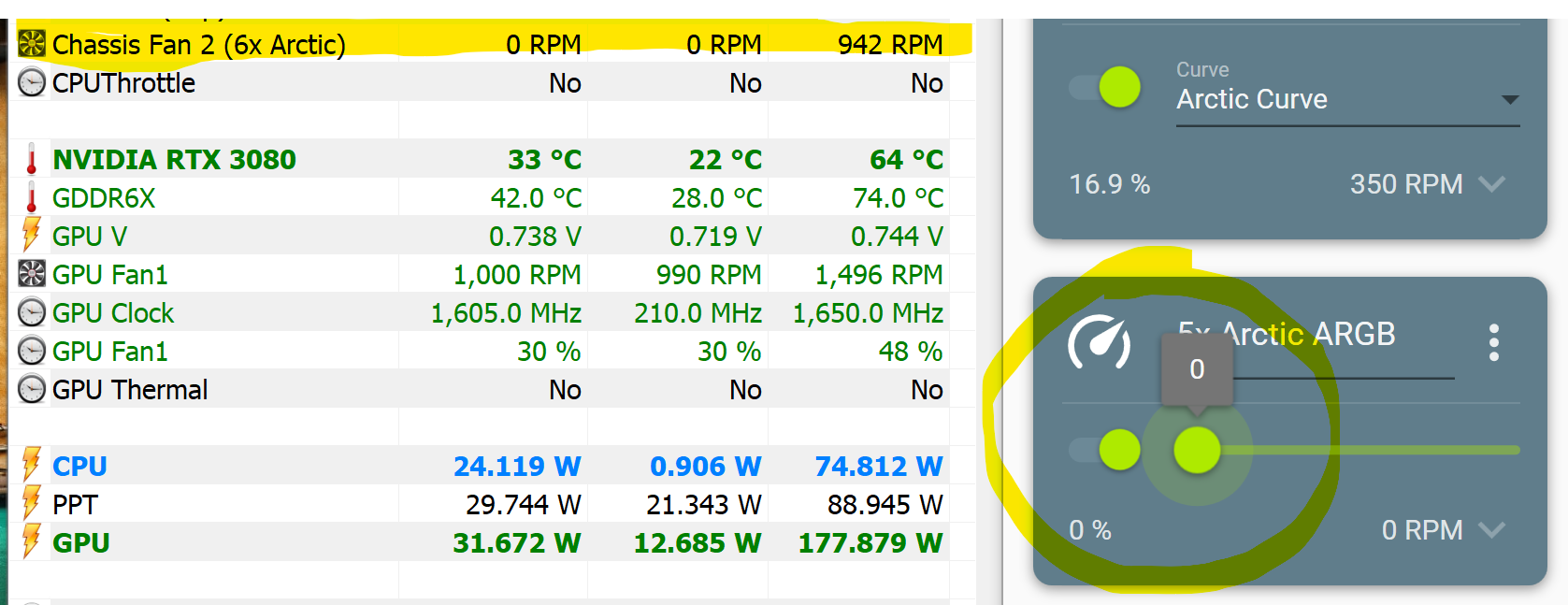

Ich hab auch 6 Stück von den neuen ARGB Arctics im 120er Format. Geht bei mir beim ASUS Hero 7 auch nicht.
Aber es geht mit FanControl!
vg Chris
und da werden bei mir gar keine lüfter außer die der gtx 1070 erkannt x)
