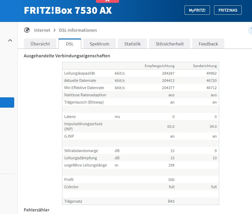

Beim SNR ist das prinzipiell richtig. Der Wert "Störabstandsmarge" bei der Fritzbox gibt aber den SNR-Margin an (auch wenn er oft fälschlicherweise nur SNR genannt wird).JodelFred schrieb:der SNR nimmt mit zunehmender f (Frequenz) nämlich ab, physikalisch bedingt

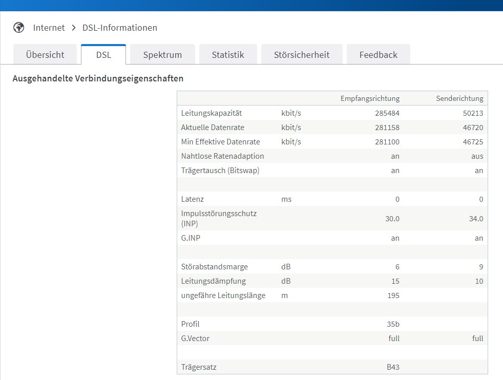

Heute Nacht war kurz die Verbindung weg, plötzlich war meine Leitung wieder auf dem alten Standt des 203er profils. Ich denke die leitung hat sich automatisch wieder "erholt" und etwas hochgeschraubt weils nicht mehr zu sync abbrüchen kam die letzten 2 Wochen.
Hoffe dass es dann am 13.11 entgültig auf 250 geht =) da hab ich den schaltungstermin

Ne bis jetzt ja noch nicht, schaltungstermin für das 250er profil ist morgen der 11.11^^
Was soll denn der Schaltungstermin eigentlich sein? Etwas Verbindliches wo dann jemand den Port umschaltet? Das kannst vergessen, da muß keiner was umschalten, das geht vom Innendienst aus Remote und jederzeit. Und bis jetzt hast du das wohl noch nicht gehabt, bei der LeitungsMöglichkeit? Da bin ich ja mal gespannt.
Denn komischerweise liegt der aktuelle Wert am unteren Limit der AGBs, schon echt seltsam den dort festgenagelt zu haben.

Nein, die 204 Mbit/s sind der "Fullsync" des 175er Profils. Analog zu den 292 Mbit/s beim 250er. Das ist soweit erst mal nichts Ungewöhnliches.JodelFred schrieb:schon echt seltsam den dort festgenagelt zu haben.

An der Technik ändert sich nichts, 35b bleibt 35b. Es wird nur die maximale Datenrate hochgesetzt, die das normale 250er Produkt von der "Rückfalloption" mit 175 Mbit/s unterscheidet. Also ein Außentermin ist dafür wirklich nicht notwendig.JodelFred schrieb:Ach so .... welches Profil wäre denn das 250er dann ? denn B35 heißen die ja wohl alle , oder der Trägersatz B43 vllt.

Das 250er Profil hat als DSLAM-Datenrate Max ~292 Mbit.JodelFred schrieb:Ach so .... welches Profil wäre denn das 250er dann ?
Die hier verwendete Fritzbox 7530 AX zeigt leider keine DSLAM-Datenrate Max. an, lässt sich hier also nicht so einfach erkennen welches Profil geschaltet ist. Denke aber genau wie @DLMttH, dass es das 175er Profil ist.
Mit Schaltungstermin kann einfach nur eine IT-technische Umschaltung im Innendienst gemeint sein.

Das war aber zu erwarten. Wenn es nicht stabil bleibt, wird es von DLM wahrscheinlich wieder "stabil gemacht", dann später zum Beispiel mit 265 oder 240 Mbit/s... also nicht wundern, falls da nochmal was passiert.Dortmunderjungx schrieb:Nur die Störabstandsmarge find ich etwas gering
Bei einem Anschluss ohne Störung reichen die Werte eigentlich völlig für einen stabilen Betrieb. Früher hat man zu Optimierungszwecken teilweise unter 3 dB angestrebt.Dortmunderjungx schrieb:Heute Abend war schon die Umstellung, laeuft soweit sehr gut. Nur die Störabstandsmarge find ich etwas gering, hoffe es ist stabil

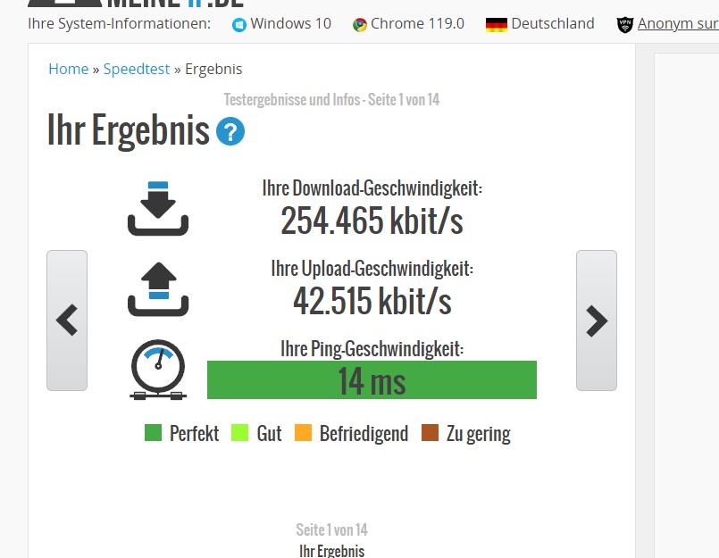

ja, hat al les geklappt. Bis jetzt auch alles super stabil.
250 mbit für 9.99 im monat, wie geil ist 1&1 bitte^^
