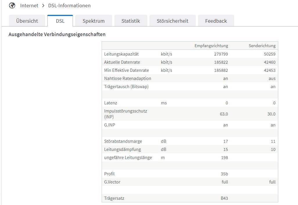

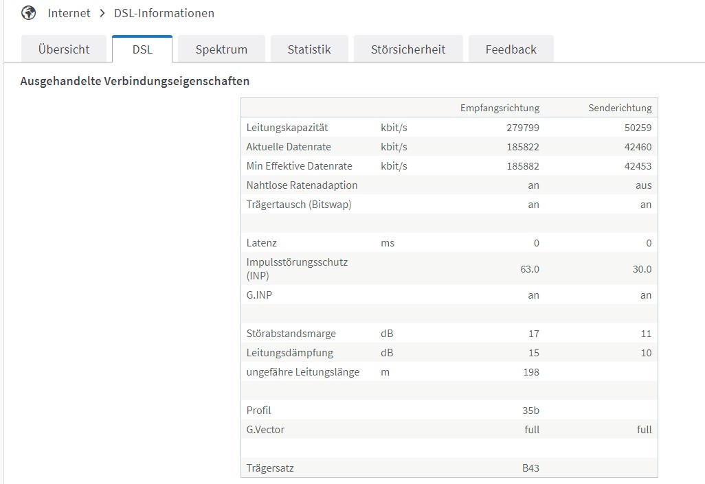

Leistungslänge ist 198 Meter. Lt. der Fritzbox geht mehr.
Ich hatte let zte woche öfters syncabbrüche weil aktuell an der straße gebaut wird und die haben Kabel kaputt beschädigt, wurde seitens des telekomtechnikers bestätigt. Jetzt läuft die box wieder seit 9 tagen ohne DC. vorher hatte ich 195 mbit... Aber auch generell sind das noch gute 55 mbit weniger.
Ich hab schon bessere verbindungen der Leute bei höheren Entfernungen gesehen.
Was kann ich tun?

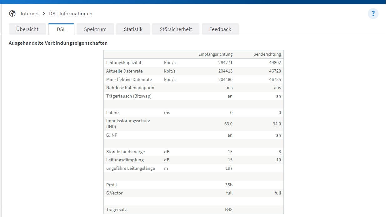

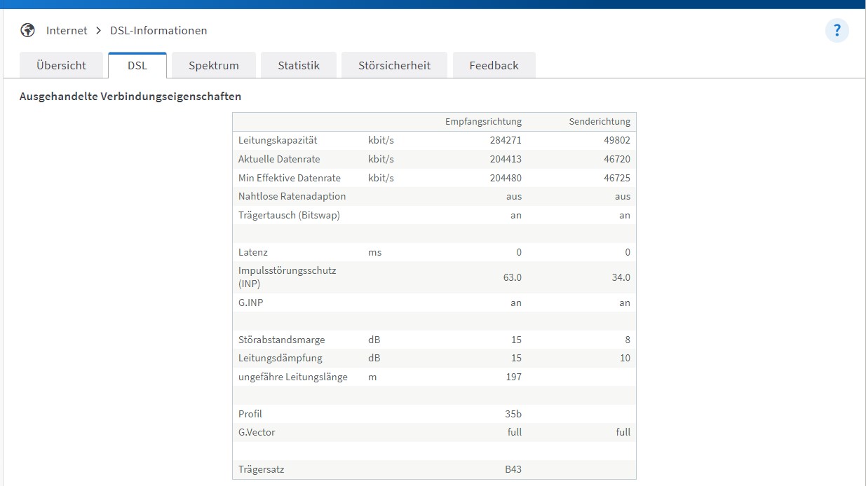

Hier ein screenshot von vor 2 wochen als die abbrüche aufgrund des defekts losgingen

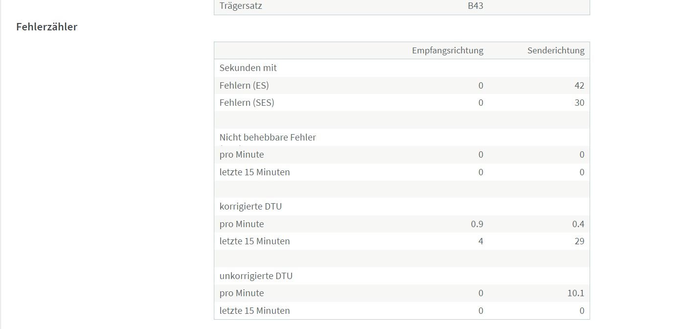

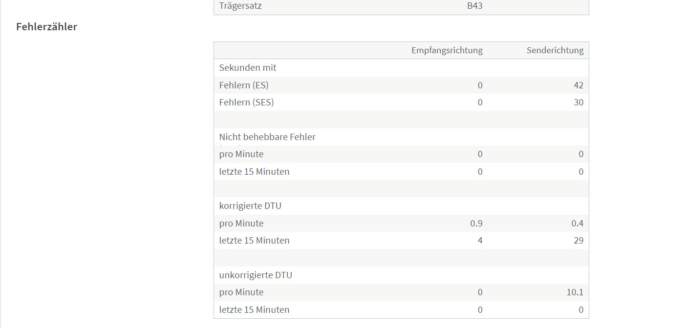

Die Fehlermenge sieht jetzt auch nicht so toll aus, DLM regelt die Leitung sicher nicht ohne Grund nach unten.
Die fehlermenge sollten absolut keine Rolle spielen so wurde mir das gesagt.
