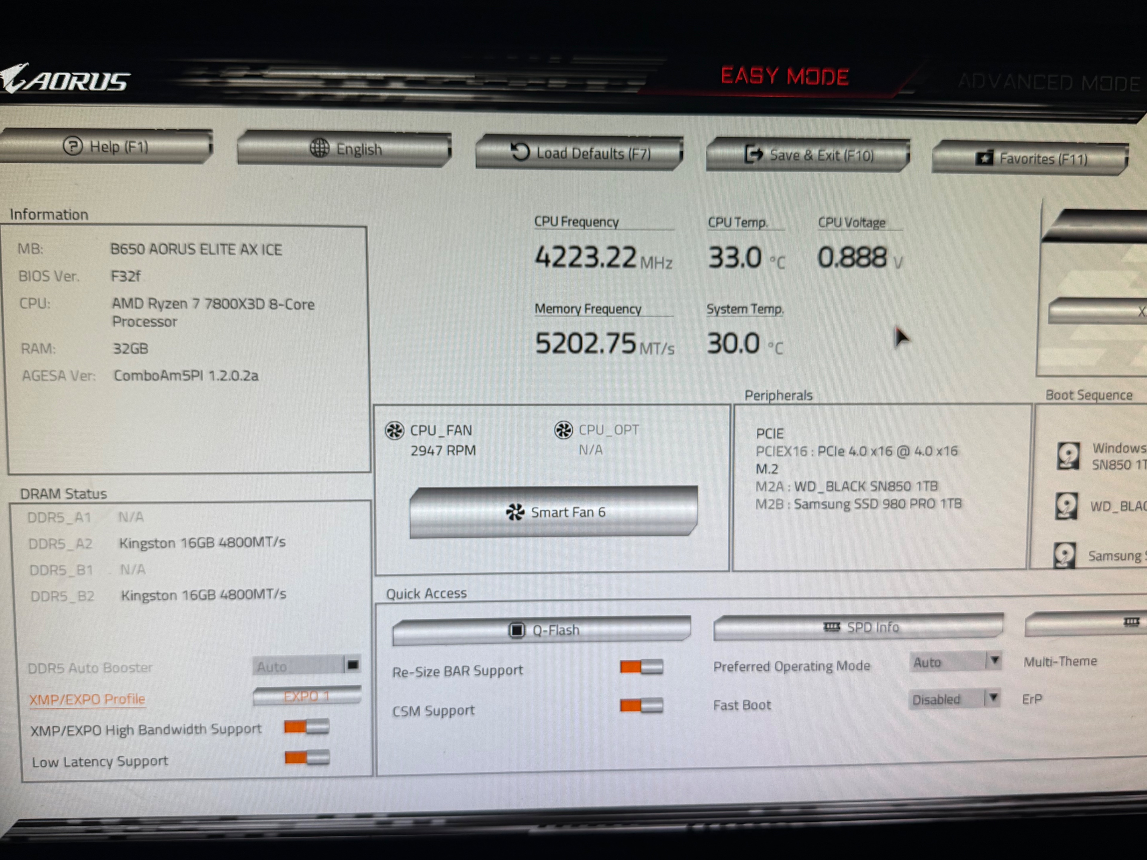

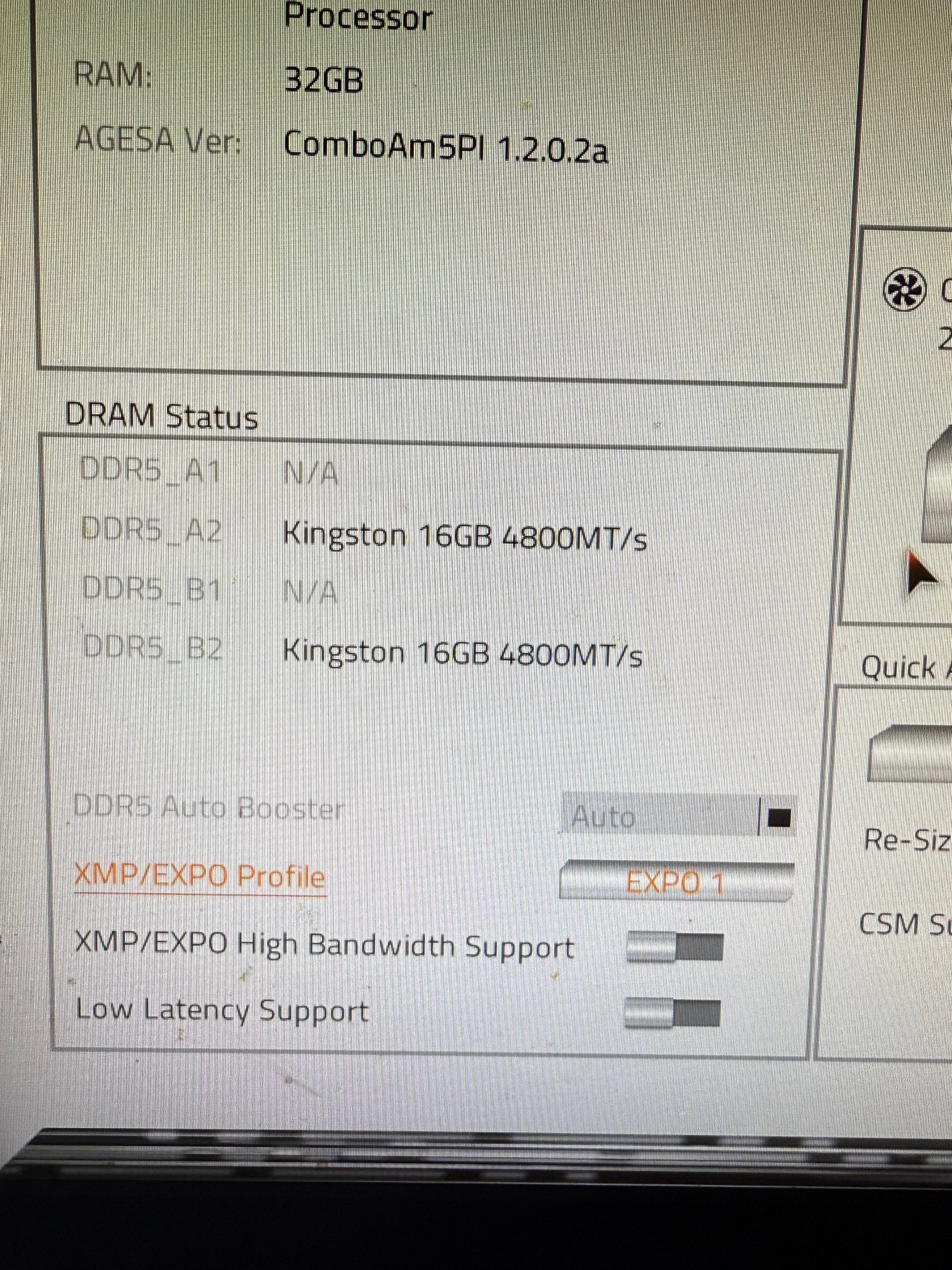

So also habe mal wieder nach langer zeit cs2 gespielt und das ist unspielbar alleine wenn ich mich nur schon umschaue mit der maus ruckelt.
Aufnehmen bringt wahrscheinlich nichts da das osd nicht angezeigt wird
Nachtrag:
Ich weiß auch nicht warum das 4800 Mts angezeigt werden trotz Expo mein ram hat eigentlich 5200
hattest du schonmal Linux installiert und damit gezockt? wo du ja jetzt schon so ne ewige mindestens 2 rechner lange Geschichte hast..
ne noch nicht probiert aber habe jetzt mal den x3d booster ausgeschaltet im bios warum auch immer der an war ist etwas besser geworden

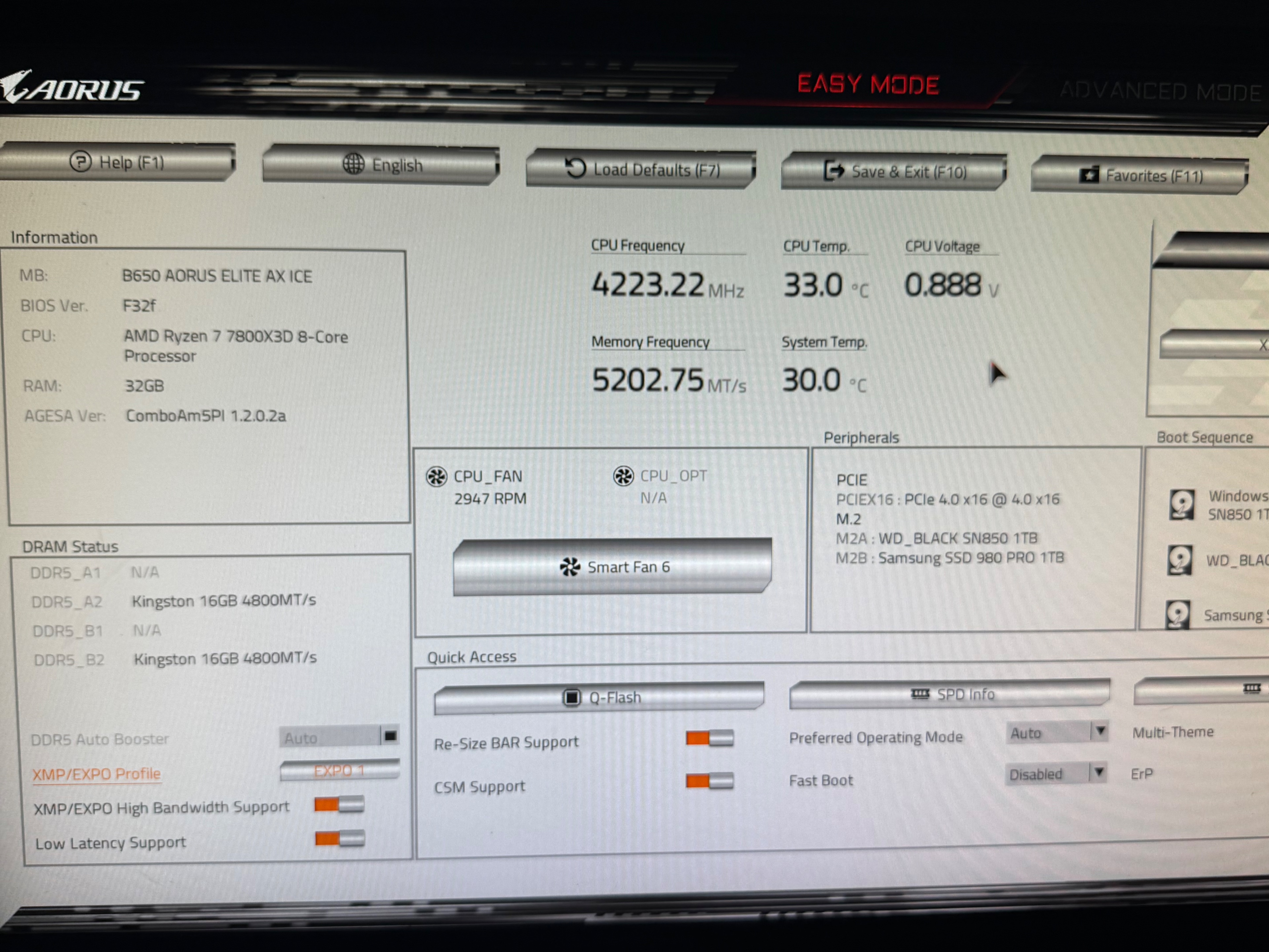

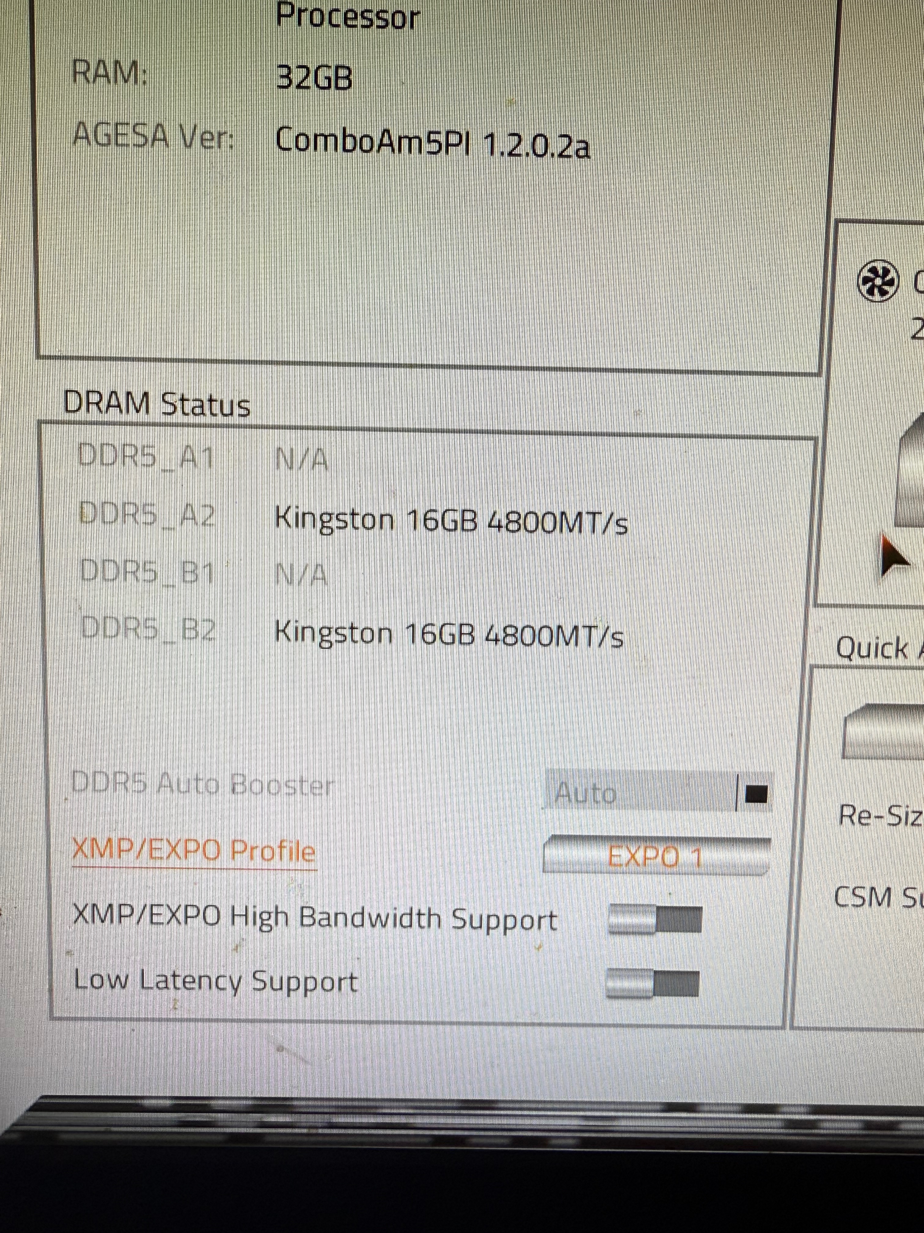

Kann mir mal jemand verraten warum mir links 4800 angezeigt wird aber beim Takt ganz normal 5200 ? Btw habe jetzt Windows noch mal komplett neu vom usb Stick installiert und es hat sich nichts gebessert habe auch meine verschiedenen Geräte ab gemacht und dann getestet habe auch nichts weiter installiert außer Steam, Msi After burner und HWinfo
Links steht die Transferrate des JEDEC-Profils. Die Transferrate des EXPO-Profils wird oben unter der CPU-Taktfrequenz angezeigt.
