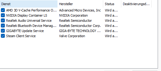

@Restart001 das hier bleibt nach der neu installation
Und ja den chipsatz Treiber hatte ich immer aktuell

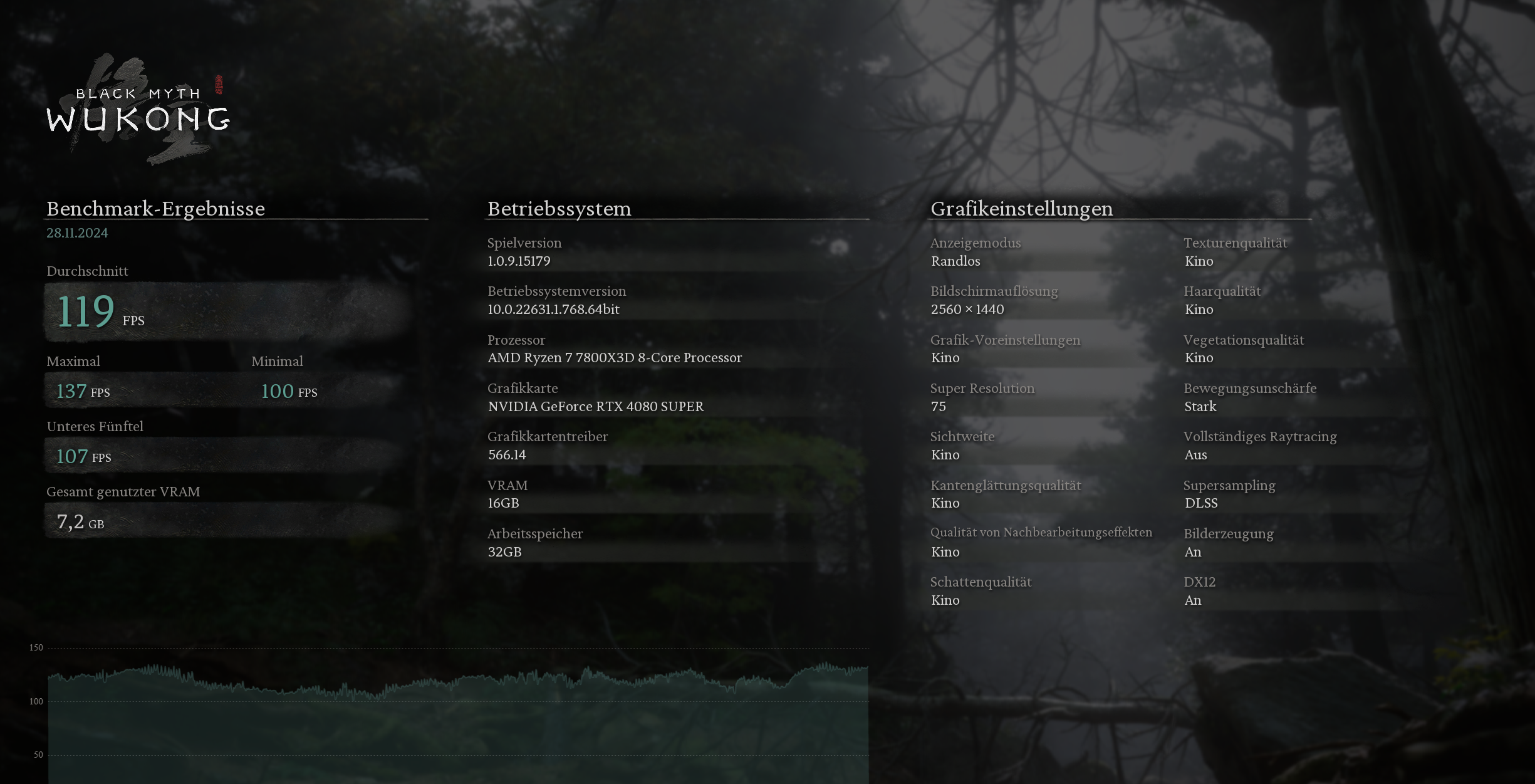

Update das kam jetzt als Ergebnis bei dem internen benchmark von Wukong rauz
Stelle mal alle Einstellungen auf die, die beim Community-Benchmark vorgeben wurden (insb. Upscaling-Einstellung auf 58/57) und teste sowie vergleiche dann nochmal.
Obwohl aktuell im Screenshot nicht die identischen Einstellungen vorgenommen wurden sieht das doch erstmal ganz gut aus für eine 4080 S iVm einem 7800X3D; solltest mit den identischen Einstellungen beim Benchmark dann auf 81 FPS (+-) kommen in WQHD.
Hier mal der passende Beitrag, kann man auch % Low FPS mal einsehen in den Screenshots.
