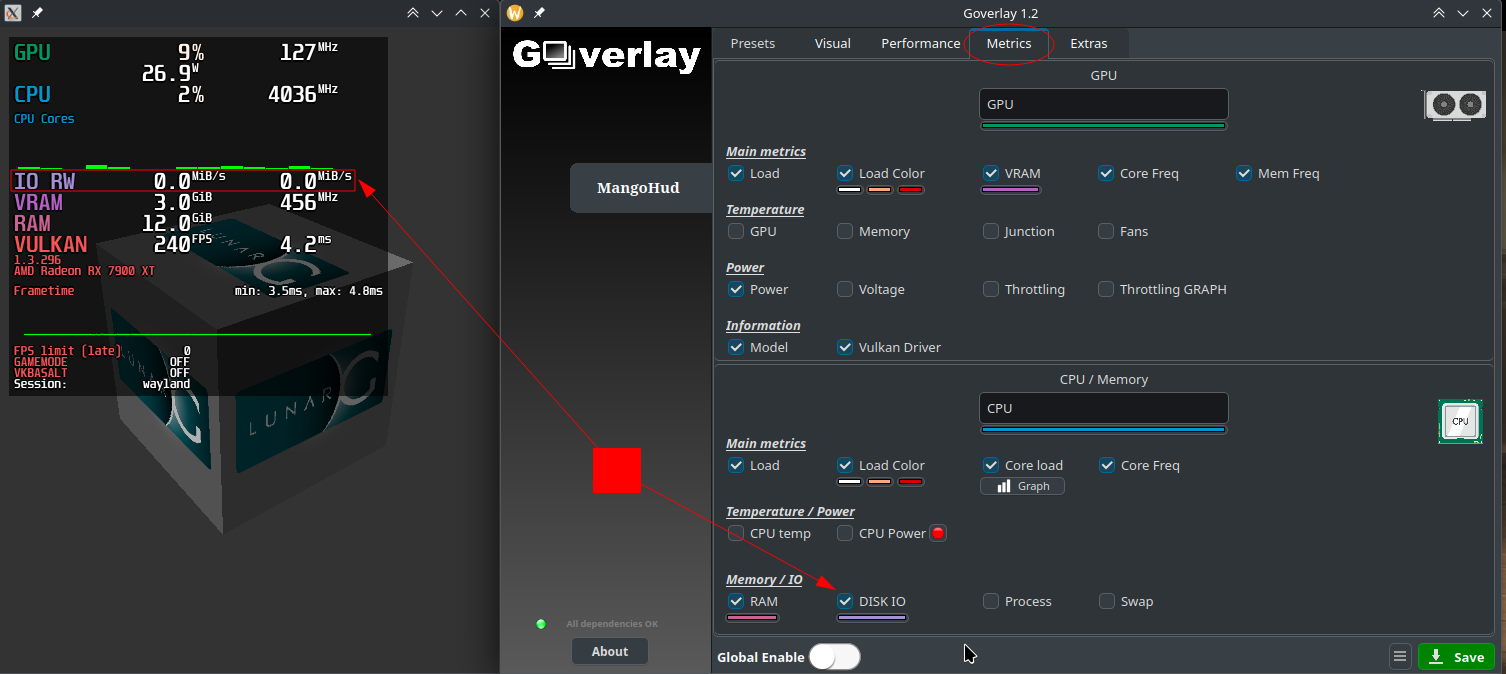

Ich habe kein WIndows um das alles durchzukauen. Aber vielleicht findest du ja noch die stelle wo das einzuschalten geht.
Interessanter sind erstmal aktuelle einfache FPS + Frametimeverlauf.
Ich kann dir Screenshots machen wo ich das unter Linux einschalte :-)
Just for fun:
Just for fun:
