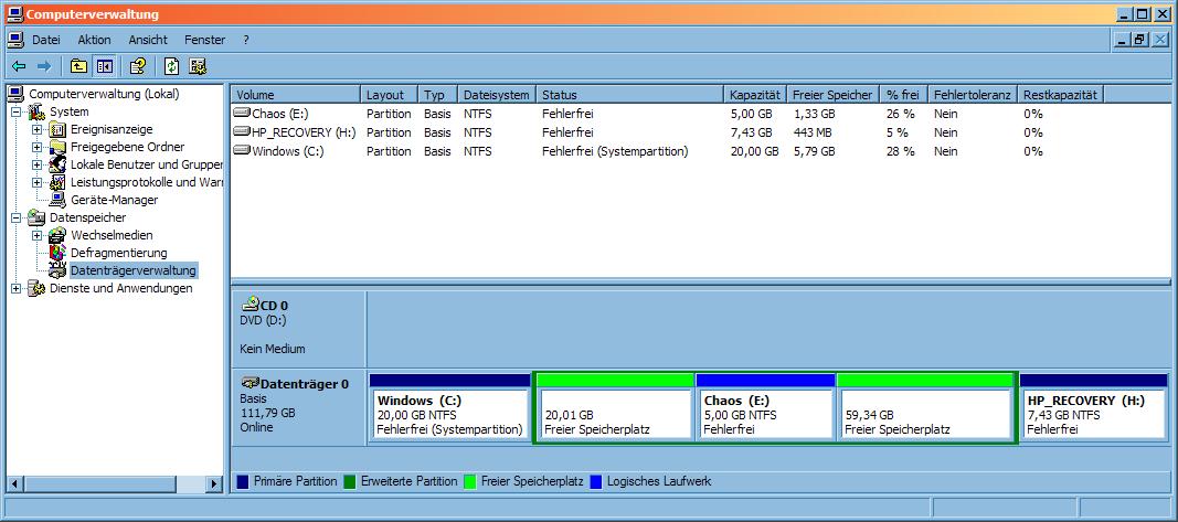

Ich bräuchte eure Hilfe.
Ich habe auf einem Laptob mittels der Computerverwaltung eine Partition gelöscht. Danach waren zwei weitere verschwunden.
Nun wollte ich wissen, wie ich vorgehen soll, da ich bei dem Notebook leider schlecht die Platte ausbauen kann, um sie in einen anderen Rechner einzubauen.
Schoneinmal vielen Dank für eure Hilfe!
Gruß
Niethi
Rechner ist noch an, es wurde aber auch seit dem nichts mehr an ihm gemacht.

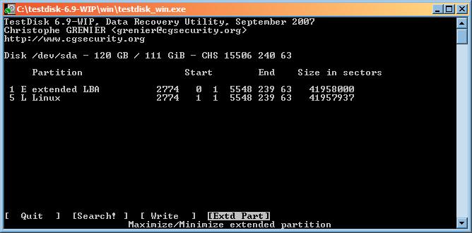

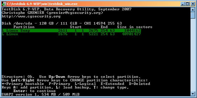

So das Ganze ist jetzt durch.
Leider zeigt er nichts von den verschwundenen Windows Partitionen mit 10GB und 50GB an, die beim Löschen der unbekannten 1MB Partition verschwunden sind, sondern lediglich die Linux Partition, die ich zuvor schon gelöscht hatte.
In Bild 4 hab ich mal den momentanen Stand angehängt.
Die am Anfang des 1. Freienspeicherbereichs war die unbezeichnete 1MB Partition, danach der freie Speicher, wo zuvor das Linux war und im hinteren freien Bereich waren die beiden nun verschwundenen Partitinen.

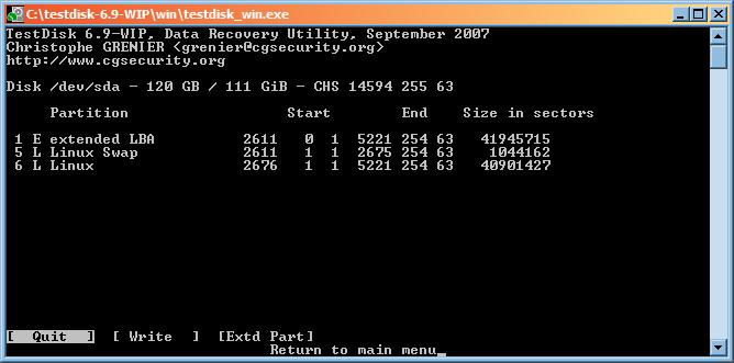

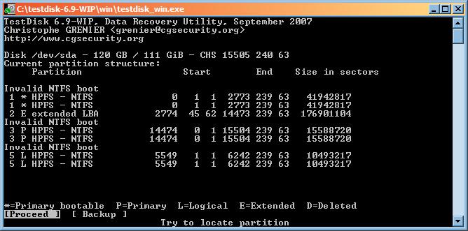

Bevor es weiter geht ersteinmal ein herzliches Dankeschön, dass du dir die Zeit nimmst einem hier so ausführlich zu helfen! :bussi:
Leider hat testdisk immer noch nichts brauchbares gefunden :(

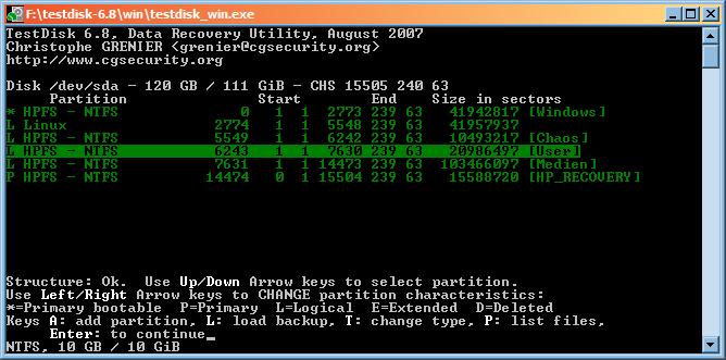

Gut, jetzt hat er etwas gefunden, das gut aussieht :)
EDIT: User und Medien sind die gesuchten Partitionen
Hattest du die Partitionen auch alle mal der Reihe nach markiert und p gedrückt ob deine Daten angezeigt werden?
Sollte ich vor einer Wiederherstellung schon wissen.
Teile auch mit, ob du die Linux-Partition brauchst.
Viele Grüße
Fiona
Ja die Daten sind auf den beiden partitionen noch drauf.
Die Linux Partition brauch ich nicht mehr, die sollte ja eigentlich nur weg, nur kam dann der Geiz mit dem 1 MB, dass da irgendwo noch rumstand ;-)
Dann markiere mal die Linux-Partition und setze die mal mit dem Links oder Rechtspfeil auf der Tastatur auf D dür deleted->gelöscht.
Die wird dann nicht mehr in die Partitionstabelle eingetragen und ist dann weg!
Siehst du ganz links bei der Partition.
Bestätige dann mit Enter.
Gehe auf [Write].
Bestätige dort mit Enter, y und Ok.
Beende Testdisk und starte den Computer neu.
Wenn chkdsk bei Systemstart kommen will, beende chkdsk erstmal.
Geht innerhalb von 10 Sekunden durch beliebigen Tastendruck.
Überprüfe das Ergebnis und teile es mit.
Viele Grüße
Fiona
So Reboot beendet. Alle Dateien da und wohlauf :jumpin:
Vielen vielen Dank an alle die beruhigend zur Seite standen und ganz besonders der Dame mit dem entscheidenden Tipp! :bussi:
Freut mich das es geklappt hat! :)
