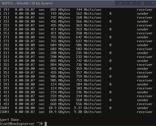

server seite: iperf3 -s
client seite: iperf3 -P 20 -c $server_ip

iperf3 meldet 9.3GBit /sec (Vermute ich mal....)
madmax2010 schrieb:
Ja das ist iperf3 unter freebsd schreibt das halt am Ende "iperf" - aber --version meldet iPerf 3.10.1 und der Aufruf erfolgt auch über iperf3 :) - da hab ich schon drauf geschaut trotzdem danke
Das heisst die Netzwerkperformance passt eigentlich doch? Und ich kann woanders schauen - z.B. rsync evtl durch was anderes ersetzen....
Danke hat geholfen, ist ja immer schlecht wenn man nicht weiss in welche Richtung man optimieren sollte,ich bin davon ausgegangen die "günstigen" 10 GBit Karten sind sicher das was bremst xD
ah, hattest oben noch editiert. gut :)

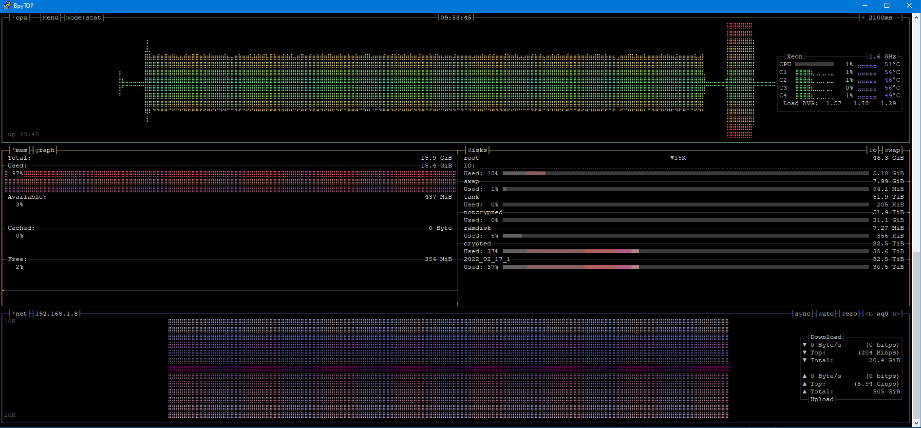

Gleich mal getestet .....glaub so 5-10 min übertragen voll 10 GBit übertragen die CPU war so bei ~ 50% - danach kurz "stress" laufen lassen um die 100% CPU Auslastung zu sehen.
