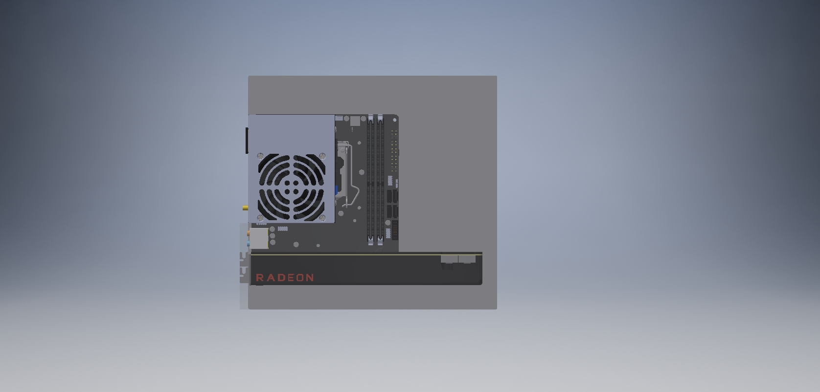

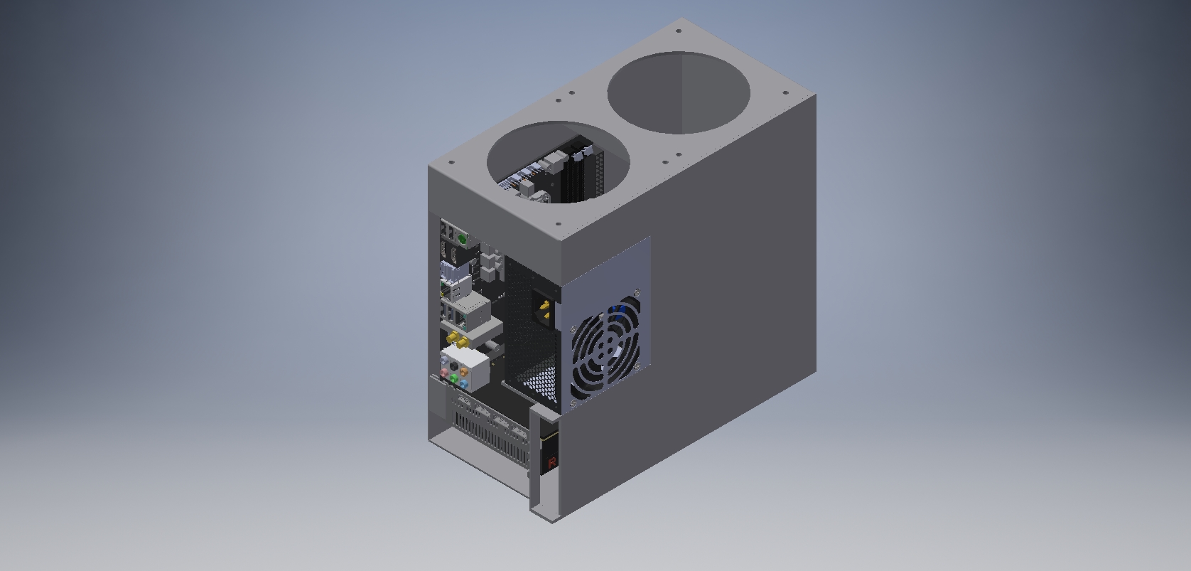

Was habe ich vor:
Habe mir vor kurzem nen Artillery Sidewinder X1 mit Bauvolumen von 300x300x400 gegönnt. Damit will ich mir ein Mini-ITX Geäuse Drucken. Es soll ein FullHD ITX Multimedia/Gaming PC werden. Ich habe vor das Gehäuse in PETG zu drucken.
Was soll ins Gehäuse rein:
ITX Mainboard
RAM 16GB Patriot Viper 4 3200MHz
RX 590 (oder ähnliches)
Ryzen 2600/3600
M.2 SSD
1x2,5"HDD
Corsair SF45 80 Plus Gold 450W
4x 120mm Lüfter (2xTop, 2xFront)
4x SilverStone FF121B Staubfilter
Um das gesamte Projekt auch drucken zu können sollen die Wände einzeln ausgedruckt werden und Anschließend mithilfe von Metallwinkeln verschraubt werden. Als CPU Kühler soll entweder eine 120mm AiO oder ein Top-Blow Luftkühler zum Einsatz kommen. Aktuell ist zwischen Sockel und Netzteil 65mm Platz. Das Volumen des Entwurfs liegt bei 12,5 Liter und benötigt noch Optimierung um näher an die gewünschten 10 Liter zu kommen. Auf den Bildern ist eine Vega 56 Ref zu sehen.
Warum das ganze: Bis auf die doch sehr Teuren Optionen Kolink Rocket und DAN Cases A4 konnte ich keine ITX Gehäuse finden die bei ca. 10 Liter Volumen platz für eine große GPU bieten. Zudem finde ich auch deren Kühlkonzept nicht optimal.
Hier eine erste vor ab Idee
Es fehlen aktuell noch: Hinterwand, Löcher für Frontlüfter (2x120mm), Bohrungen für 2,5" HDD
Wenn ich das Projekt erfolgreich fertig stellen kann habe ich vor alle Dateien zum ausdrucken dem Forum bereitzustellen.

die position des netzteils finde ich ungünstig. positioniere es doch an der front oder neben dem mainboard, so bleibt wesentlich mehr platz für den cpu-kühler.

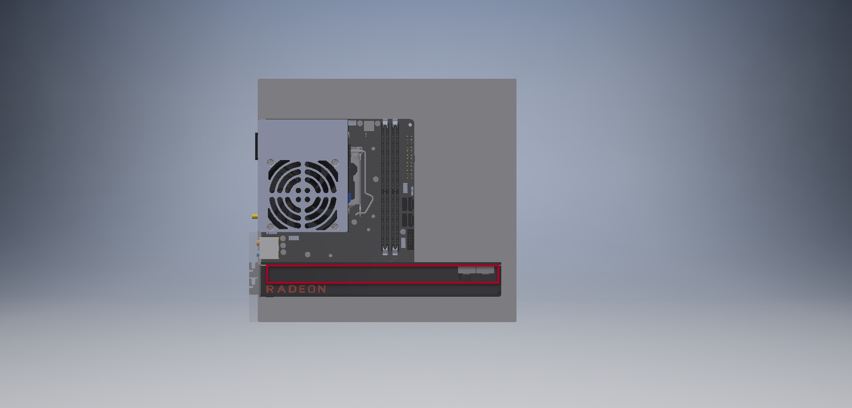

Wie wäre es denn wenn du gleich etwas revolutionäres mit einbeziehst. Wenn du an der eingezeichneten Stelle an beiden Seitenteilen und am Mainboardtray, in der Höhe eine Öffnung machst, würden viele (vor allem dicke) Grafikkarten ihre Abluft dort von selber raus befördern. Das funktioniert nur bei ITX Boards und dürfte bessere Temps zustande bringen wie ein offener Aufbau (wenn die GraKa unten ungehindert ansaugen kann), weil bei größeren Boards die Abluft an diesen hängen bleibt, oder/und die Seitenwand auf der anderen Seite zu ist.
Warum es so was noch nicht gibt weiß ich nicht, sollte aber bei jeder Grafikkarte mit entsprechender Lamellenausrichtung funktionieren.
Naja ich habe das Netzteil so Platziert damit ich die Luft vom NT nicht im Gehäuse habe. Ich schau mal wie ich das eventuell umsetzen kann. Habe schon ne Idee danke für die Anregung.
das m1 v6 hat das jetzt so.

Hat es nicht..... die Stelle sollte so offen wie möglich sein, da kommt eh nur Luft raus, zumindest so lange die Lüfter der GraKa laufen. Ansonsten ist es aber Perfekt. Aber bleibt einfach zu viel Luft an den Stegen hängen.
Du glaubst nicht wie viel Temperatur du dir nur mit dem Lochblech versemmelst (geschätzt 5-6°C).
Nachteil ist das es nur bei GraKas mit entsprechender Lamellenausrichtung was bringt.

Ich würde den plan ein 3D-gedrucktes PC-Case, egal ob für ITX oder ATX, etwas anders angehen. Insbesondere bei einem FDM Drucker. Ich würde einen inneren Rahmen planen, der dann Außenteile aus Blech oder aus Acryl-/Plexiglas aufnimmt. Du wirst feststellen, das die FDM Drucker nicht die besten sind wenn es um die reinen großen Flächen geht. Lieber sich auf einen zusammensetzbaren Rahmen als Grundgerüst fokussieren.
@Duke00 Problem hierbei: ich habe weder ne Werkstatt zum basteln noch viel Werkzeug. Möchte das ganze auch möglichst so gestallten das man sich das einfach nachdrucken kann. Aber ich werde eh erstmal etwas experimentieren.
