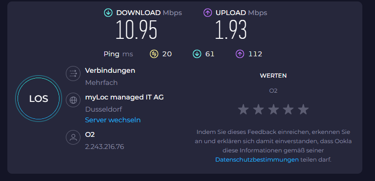

Steam zeig mir 1Mb/s an. Die Downloads dauern ewig. Auf dem Steam deck per Wlan verbunden sind es 8 Mb/s und es geht deutlich schneller. Speedtest sieht für mich unauffällig aus.

Vinc95 schrieb:
Den habe ich genau dort gemacht. Oder muss ich den anders einfügen ?
Nee nee alles gut, habe nur gleichzeitig gepostet wo du schon den Screenshot rausgehauen hast.

Engaged schrieb:
Screenshot von hier einfügen:
https://www.speedtest.net/
Edit: hat sich zeitlich überschnitten.
Sieht aus wie eine schlechte 16er Leitung, was steht denn im Router was für eine Verbindung ausgehandelt wurde?
Leider sieht es wirklich so aus, ist aber definitiv eine 100K Leitung. Am Steam Deck kriege ich ja auch die 8, 9 MB/s.
