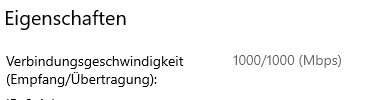

Was sagt denn die Netzwerkverbindung in Windows? Mit wieviel Mbit ist die zum Router synchronisiert?

Bin mir gerade nicht sicher ob es richtig ist, aber der zeigt dort 1000 Mbps an.Hibbelharry schrieb:Was sagt denn die Netzwerkverbindung in Windows? Mit wieviel Mbit ist die zum Router synchronisiert?

Das zeigt Windows schon an...
Schau nochmal, nicht dass da 10mbit steht an der Stelle.
Gut, wäre das auch ausgeschlossen.
Vinc95 schrieb:Bin mir gerade nicht sicher ob es richtig ist, aber der zeigt dort 1000 Mbps an.

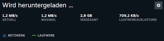

Bei mir wird der Steam Download folgendermaßen dargestellt:
Sprich wenn mir mein Steamdeck 9 MB/s anzeigt, bin ich ja garnicht so weit entfernt von den 12,5 MB/s und zumindest auf dem Steamdeck scheint es annäherend zu funktionieren.

Die 1,2 MByte/s passen zum Speedtest mit 10 MBit/s.
Wenn das Steamdeck 9 MByte/s enzeigt, ist das Problem erstmal nicht der Internetanschluss.
