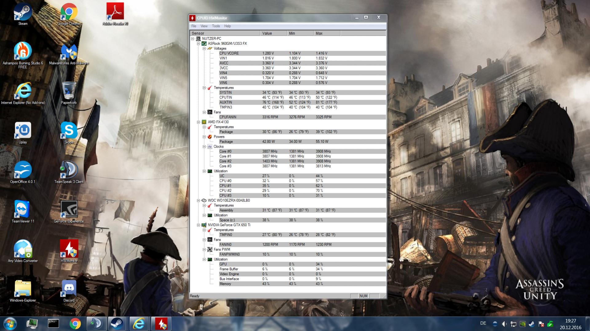

Quelle der CPU-Temperatur:

Es tut mir Leid, aber der Screenshot beweist nur, dass die ausgelesenen Werte entweder nicht im Spiel entstanden sind, oder schlicht falsch sind. Im Spiel hat eine GTX 650Ti nie und nimmer 28°C. Auf dem Screenshot sehen wir leider nur Maximalwerte für Momentaufnahmen und nicht, wann diese passiert sind. Die CPU-Last kann auch angelegen haben, als du kurz den IE gestartet hast.
Daher NOCHMAL der Ratschlag: Installiere MSI Afterburner (mit Riva Tuner, kommt während der Installation), richte dir das sogenannte OSD ein (@Einstellungen) und mache dann ingame am besten zwei Screenshots. Einmal, wenn es noch geht, wie es soll und einmal während der Ruckler. Primär relevant ist der Screenshot während eines solchen Rucklers.
Wichtige Informationen fürs OSD: CPU Load, CPU Clock, CPU Temp, RAM Usage, GPU Load. Ohne einen solchen Screenshot, der wirklich mal die Last während des Spielens zeigt, ist es effektiv nicht möglich dir zu helfen.
Sehe ich genau so, in #5 & #8 habe ich dich auf Afterburner und HWinfo hingewiesen und dir sogar Anleitungen verlinkt.
Wenn du nicht mitarbeitest, kannst und wirst du hier keine Hilfe erhalten.
