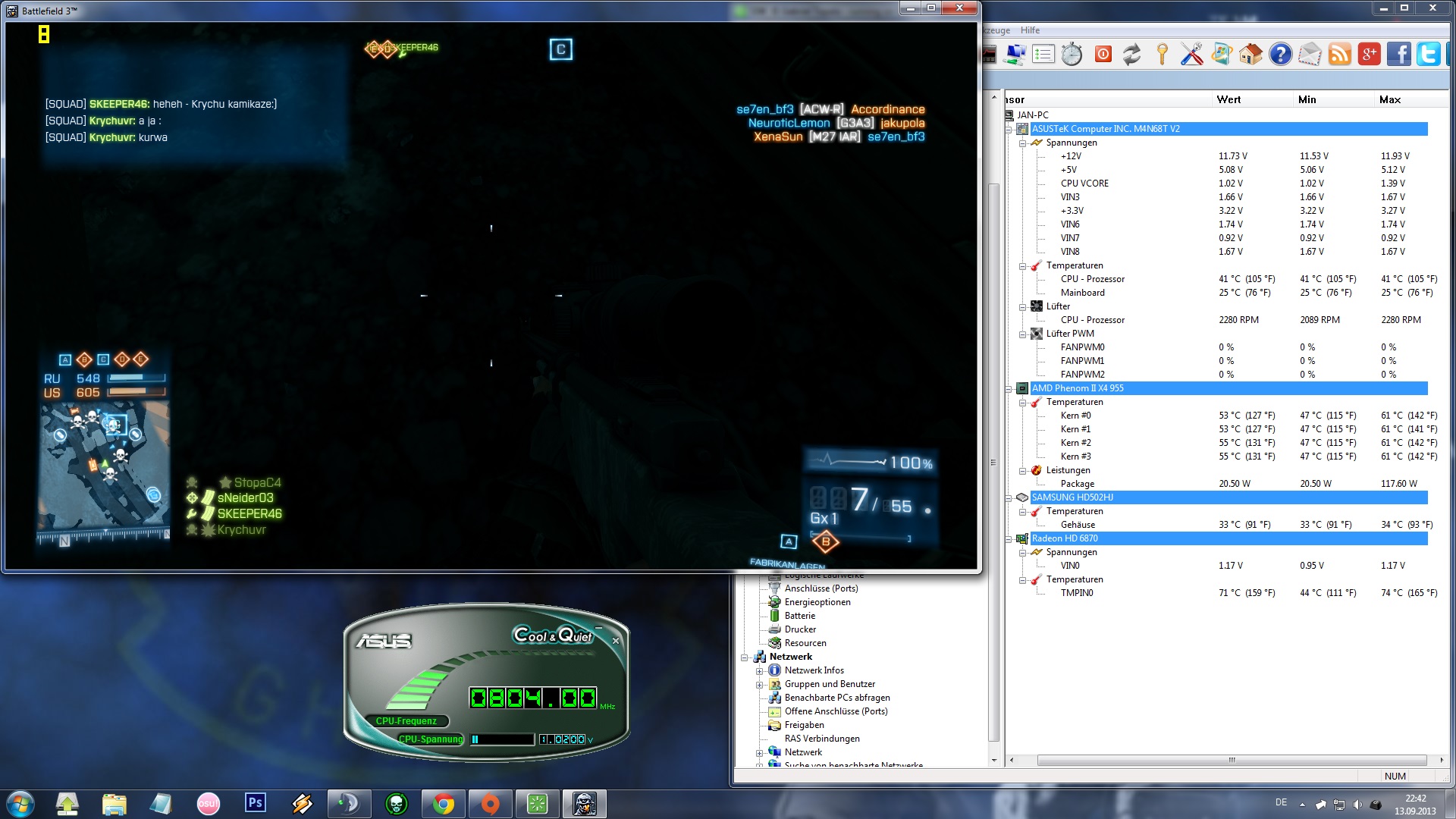

Aber ich habe das Problem gestern mit einem Freund behoben ! Cool&Quiet hat meine CPU mitten im Spiel von 3600 MHz runter auf 804 MHz und anstatt 3.6 V runter auf 0.2 V geregelt !
Nachdem ich nun das wahre Problem kannte habe ich kurz nach einer Lösung gesucht und auch gleich eine gefunden :) Ein im BIOS die Einstellungen auf "Default" setzen ! Nachdem der Rechner gebootet hatte lief alles wieder einbahnfrei !

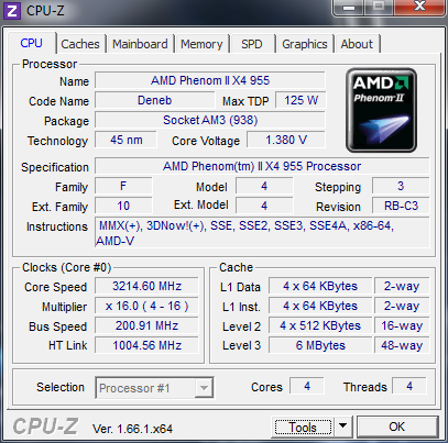

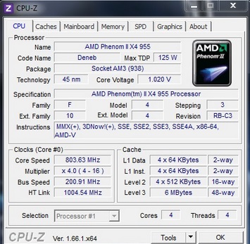

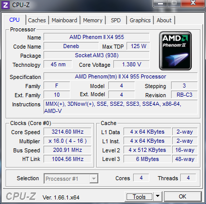

Ich habe das ganze gerade nochmal mit CPU-Z geprüft und dabei kam Folgendes raus:
