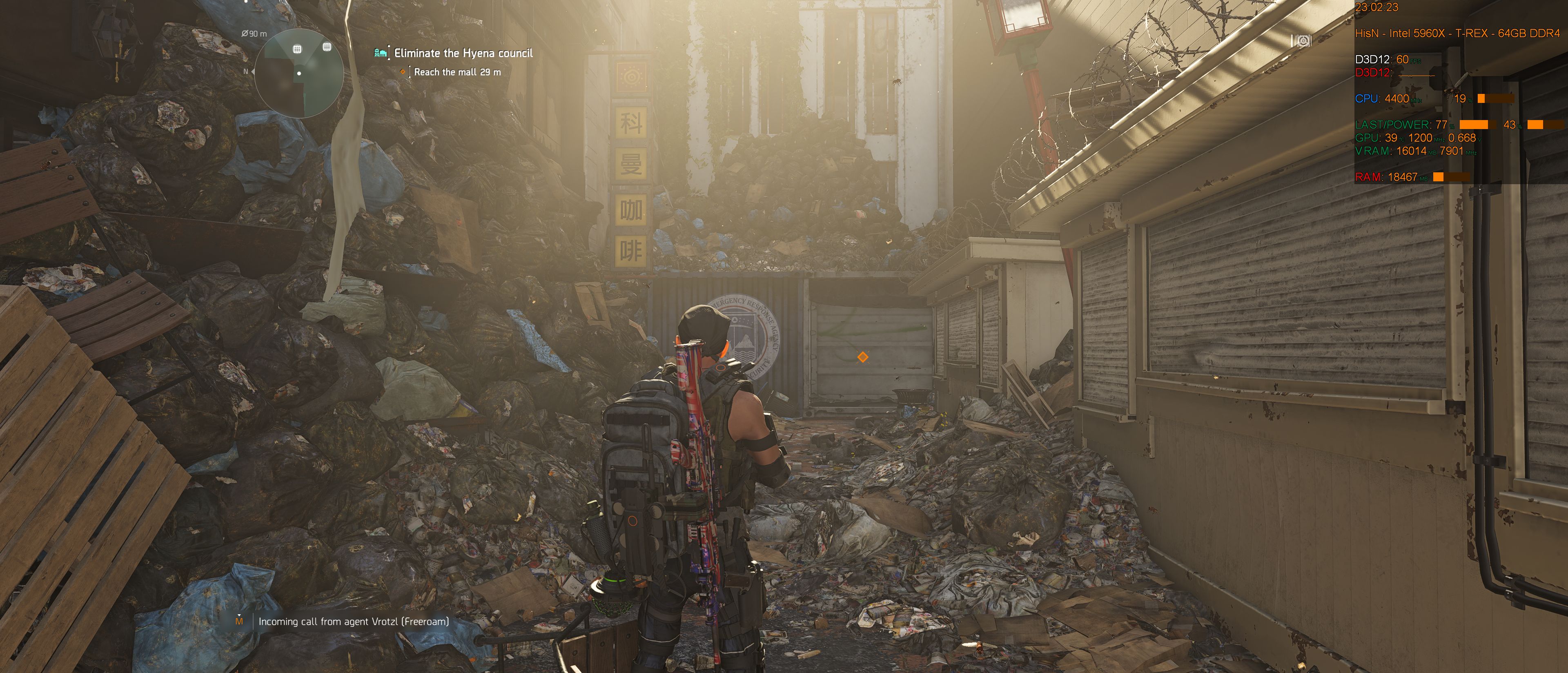

So sieht es übrigens aus wenn genug VRAM und RAM im System vorhanden sind, und das Game "frei" entscheiden kann wieviel es davon belegt. Also für Deinen Hinterkopf.
