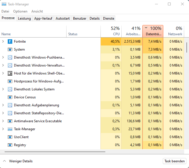

Habe seit paar Tagen das Problem das wenn ich ein Spiel starte, das die Datenträgerauslastung auf 100% springt, allerdings wenn ich raustabbe oder ein Spiel nicht offen habe dann ist die Datenträgerauslastung ganz normal. Ich habe echt schon fast alles probiert und mich überall informiert allerdings hat mir bis jetzt nix davon weiter geholfen. Und beim Task Manager, was die höchste Auslastung bringt verändert sich immer.

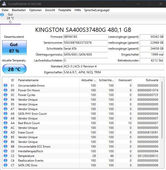

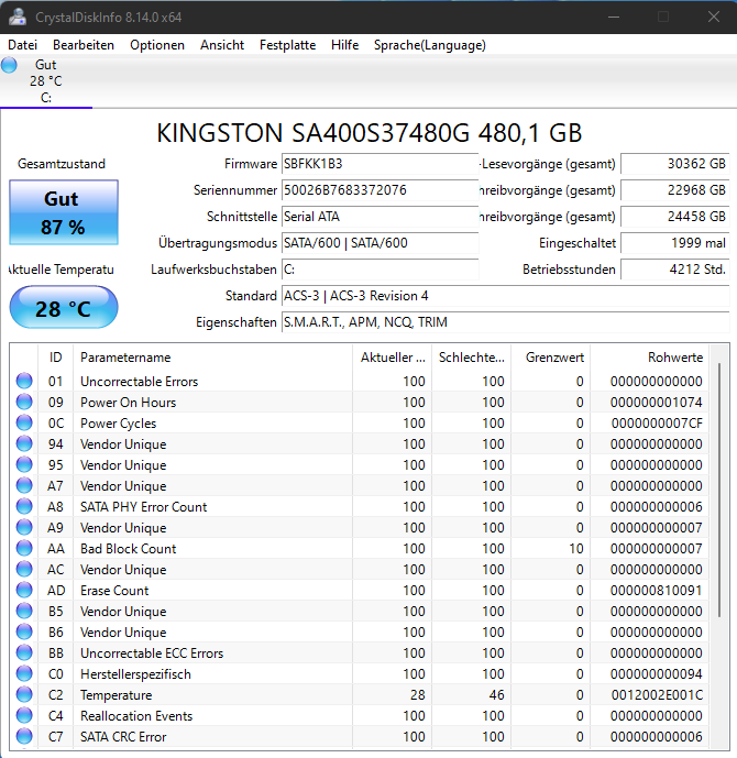

Mach mal einen Screenshot von Crystal Disk Info

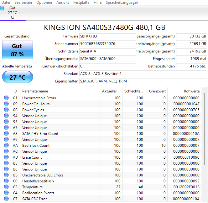

Hoffe ist das richtige.
Ryzen 5 2600, Radeon RX590, Kingston 480 GB SSD, 16 GB Ram

Da sind ne ganze menge Sata PHY Error, das ist nicht so gut.
Könnte auch nen Problem mit dem Kabel sein.

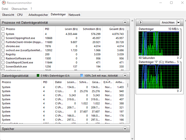

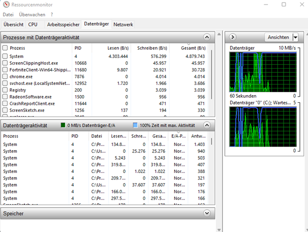

Geh mal in den Ressourcenmonitor und klapp dort Datenträger auf.
Da kannst du dann nach Gesamt (B/s) absteigend sortieren und ggfs. noch nach Antwortzeit.
Wie sieht das in dem Moment dort dann aus? Welcher Prozess macht am meisten Last und wie sind die Werte?
Gerade noch deinen Screenshot von CrystalDiskInfo gesehen.
Der C7-Wert ist erhöht, was auf ein defektes S-ATA-Kabel hindeuten kann.
Hast du da noch ein neues Kabel irgendwo rumliegen und könntest das mal austauschen und erneut testen?

Hier ist ein Bild vom Ressourcenmonitor im Spiel. Und in wie fern kann das Kabel daran Schuld sein, kann sowas ausgelöst werden wenn ein kabel komisch im PC liegt zb?

An der SSD ist das Datenkabel (S-ATA) und das Stromkabel angeschlossen.
Das Datenkabel meinte ich und massaker auch, tausch das mal aus und teste erneut.
Habe grade ein anderes Kabel ausprobiert und es hat daran gelegen. Ich danke euch allen 1000 mal.
