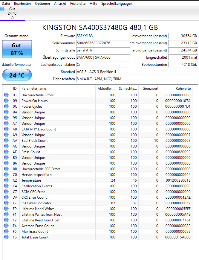

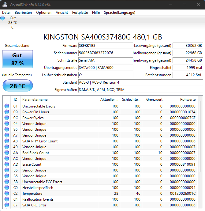

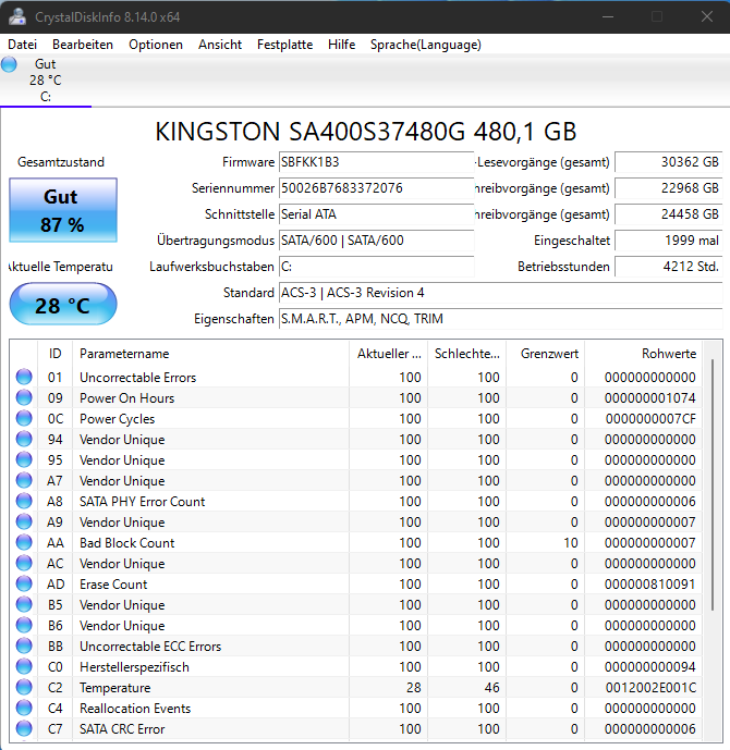

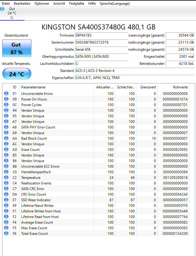

Steht da vlt irgendein Grund. Weil letztens wurde vorgenschlagen das es am Sata Kabel liegen kann. Kann da jemand helfen?

Bitte IMMER das Fenster nach unten so weit aufziehen, dass Scrollbalken verschwindet, sonst sieht man ja nicht alle Werte.
Du hast einfach nicht die beste SATA-SSD, gelinde gesagt. Vermute sogar, dass Du 64Layer Intel QLC-NAND erwischt hast. Und außerdem ist das die einzige im System mit Win11 und Games drauf - keine gute Ausgangssituation. Habe mal auf schnelle auf Amazon paar Bewertungen gelesen. Naja, viele verrecken recht bald.
Es wäre viel einfacher, wenn sie als zweit-SSD/Spiele-SSD im System wäre. Dann könnte man einfacher alles durchtesten bzw. platt machen, secure Erase usw... Gab es da nicht so einen "Kingston SSD Manager" oder andere Hersteller-Tools? - schau doch ob es da wenigstens erweiterte Selbsttest oder ähnliches gibt.
P.S.: ich habe hier grad eine gegenüber Kingston A400 viel bessere Crucial MX500 und auch bei ihr meint CDI alles wäre im grünen Bereich. Erst langwierige Tests mit HD Sentinel haben die Problemstellen aufgedeckt.
Schräge SSD, scheinbar verschinden da einfach die Einträge bei C7, jetzt sinds wieder 0.
Ist die Firmware der SSD aktuell?
Außer Firmware der SSD frage ich mich das auch bzgl. der Aktualität der UEFI-Version. Hardwareinfos fehlen leider, ist etwas seltsam dass bei 4.000 Betriebsstunden schon 2.000 Einschaltvorgänge verzeichnet sind.
