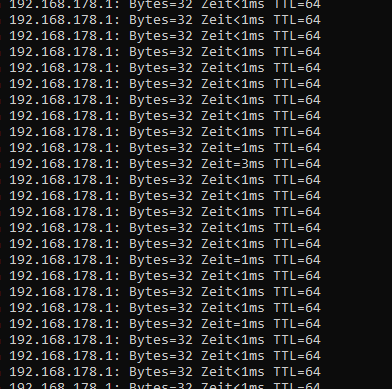

h00bi schrieb:
Teste mal ping auf den Router.
Klingt irgendwie mehr nach netzwerkproblem als nach Internetproblem
Hab den Pingtest zum Router gestartet, Stream angemacht. Anfangs hat der Router er längere Antwortszeiten, läuft der stream aber gehts dann bzw bleibt bei <1

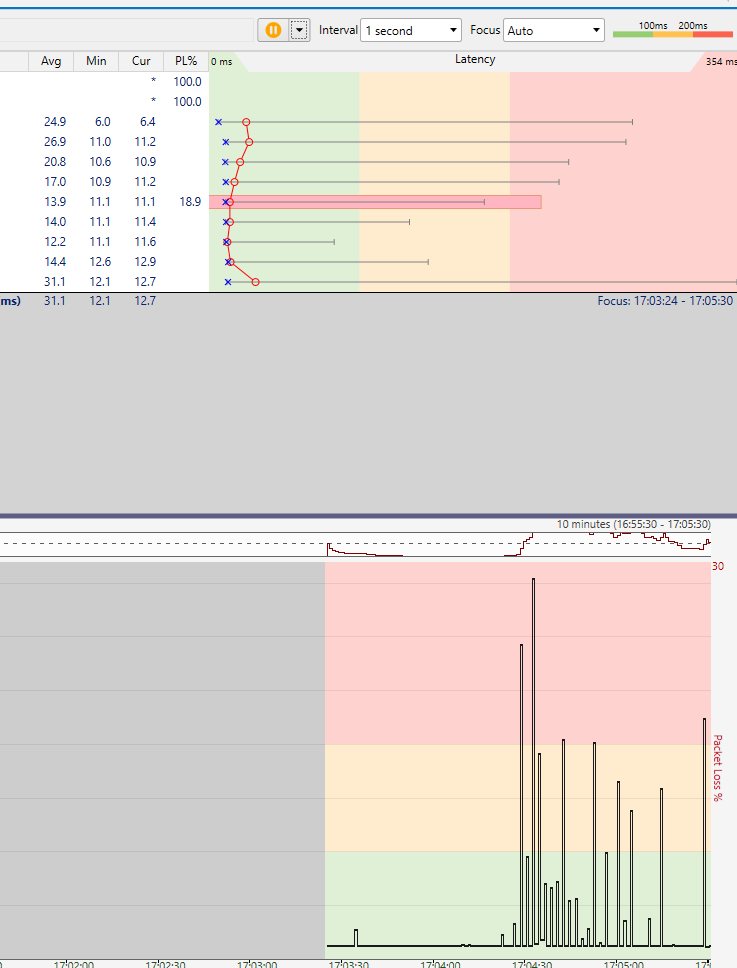

Mach mal ein tracert 8.8.8.8
Schnapp dir aus der Liste die erste IP NACH deinem Router und pinge die an während du den Stream am laufen hast. Wenn die IP nicht anwortet, nimm ein tool wie Ping Plotter auf die 8.8.8.8
Reaktionen: Devorra
Jup, der erste Eintrag antwortet nicht und die IP gibt es auch nicht raus. :/
Mit dem Programm welches du Empfohlen hast kann ich das aber nicht umgehen richtig? Der erste und zweite HOP sind nämlich auch nicht zu sehen.
"145.254.2.179" scheint etwa 22% Packetloss zu haben auf dem weg zu 8.8.8.8
Und wähend ein Stream läuft gibts halt abwechselnd peak, überwiegend am anfang.
Vielleicht kann man aus der Grafik was herleiten.
Wenn der Stream aus ist, sind kaum Ausschläge auf dem unteren Graphen...
Bei VDSL 100/40 solltest du auch mit 10 HD Streams gleichzeitig keine großartigen Pingsprünge und Packet Losses haben.
Mir fällt jetzt auch nur ein mal einen anderen Router zu leihen und testen, sonst würde ich es gepflegt auf Vodafone schieben. Mir gefällt auch der Packet Loss im mittleren HOP bei dir nicht.
Hier mal zum vergleich mit Telekom 100/40 und 5 Twitch Streams simultan, kurze mini Spikes auf 40-50ms die beim gaming auch Null stören:
