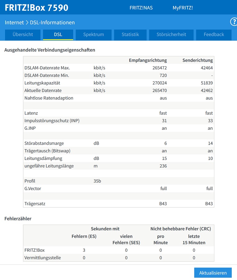

Poste doch mal die Streams die du so nebenbei anschaust.
Ich nutze zwar keine 100Mbit wohl aber die 250Mbit direkt bei der Telekom.
Allerdings spiele ich viel auf meinem Hauptsys und habe auf dem Zweitsys zeitgleich Twitch am laufen.
Reaktionen: Devorra
