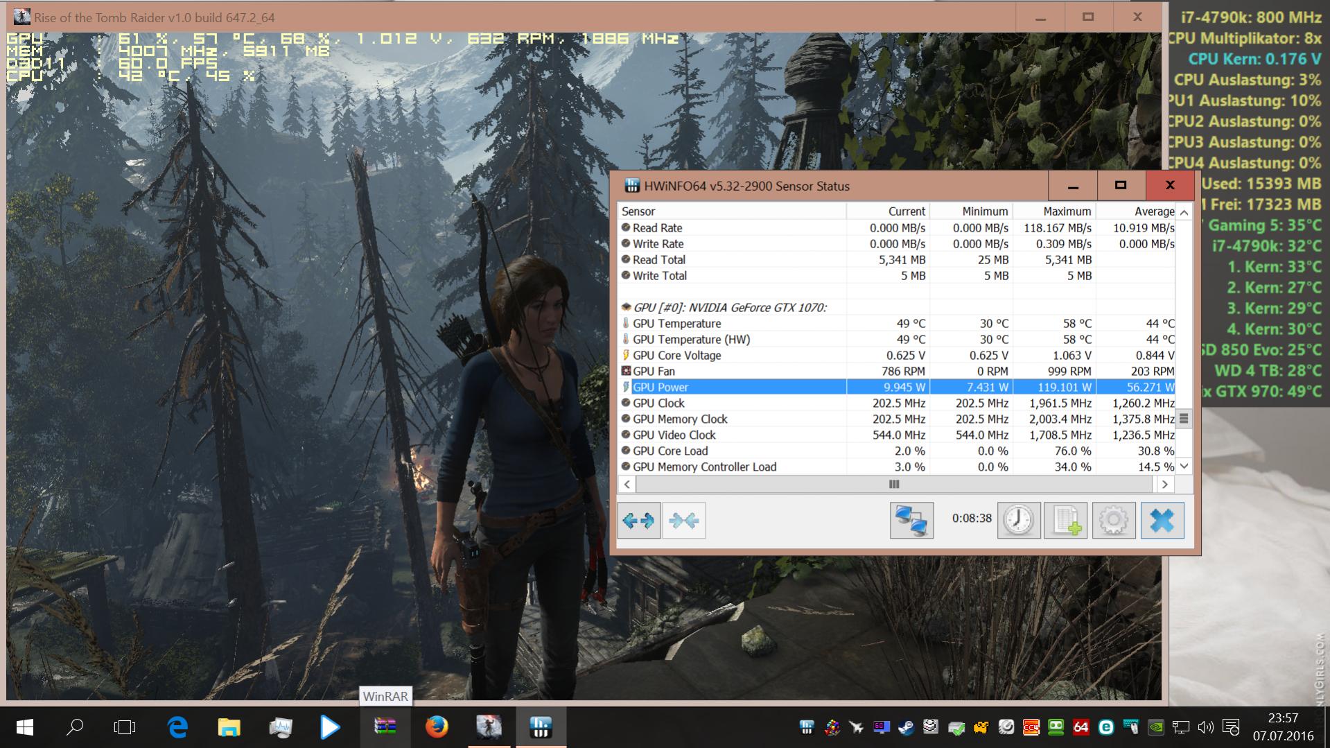

Ich kann mit PT auf 65% alles unter 1080p mit sehr Hohen Einstellungen@60 FPS zocken, und die 1070 hat bei mir damit bisher nur max.120Watt gezogen. Die Taktrate liegt dann bei 1600-1900Mhz.
Ich habe praktisch noch 35% Leistung übrig, für zukünftige anspruchsvollere Games unter 1080p. :)
