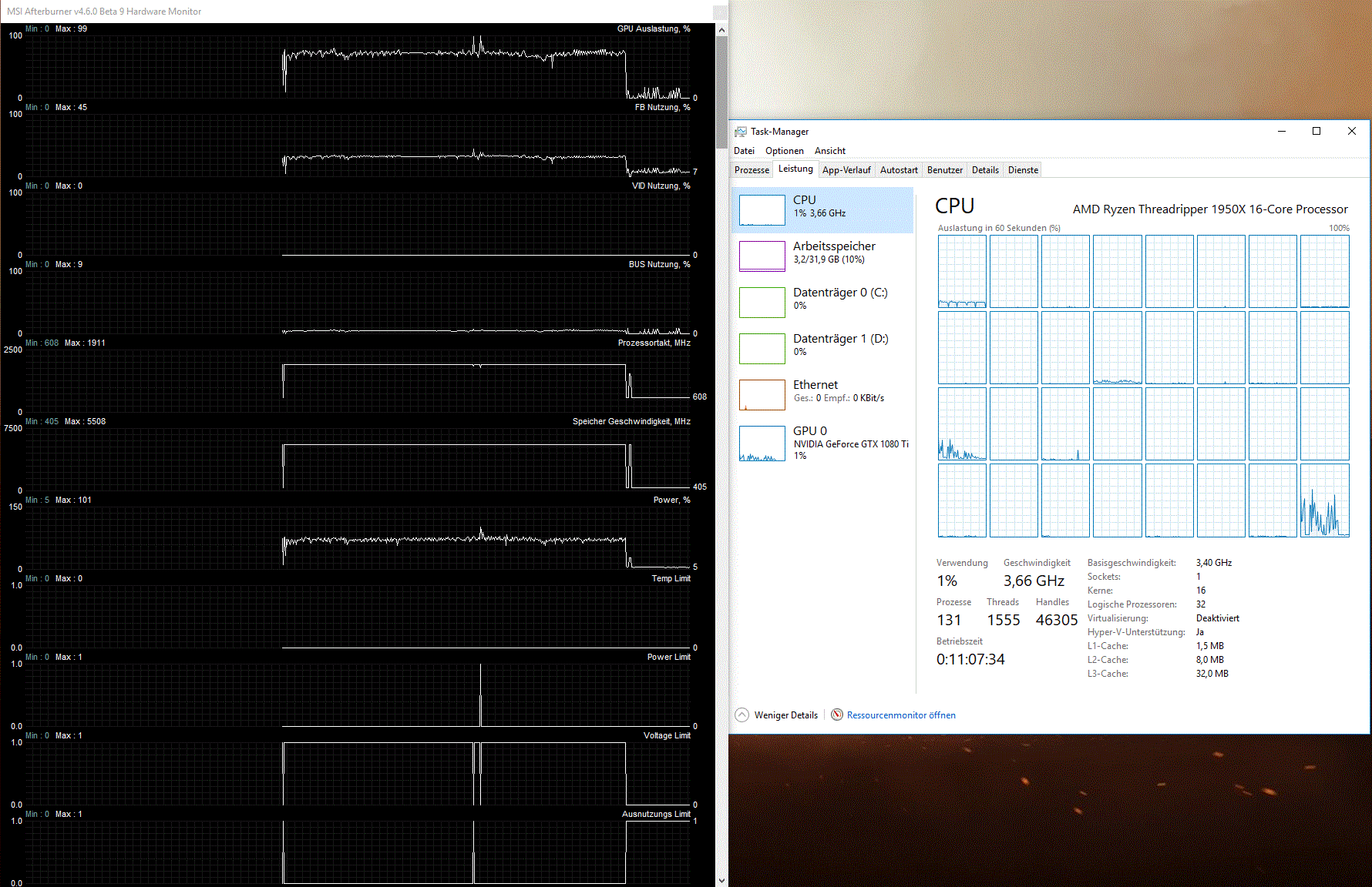

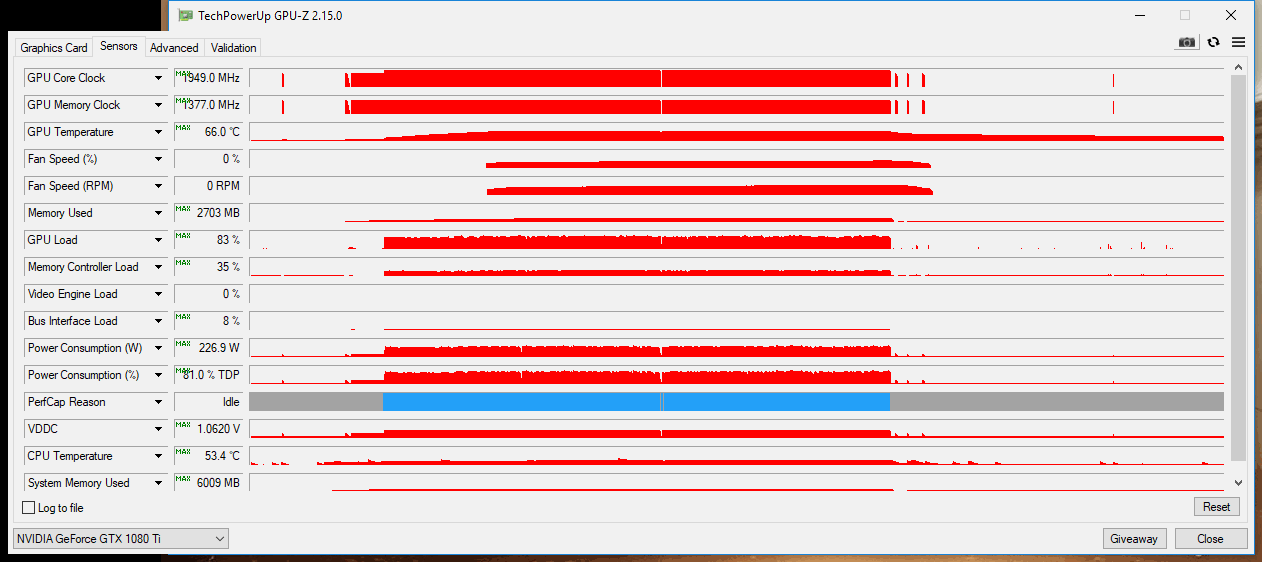

Hier ist die überwachung mit gpuz. Ich bin nur in Novigrad gewesen und bin nur rumgelaufen
Spiele mit 120hz ohne Gsync und Vsync on.
Nvidia einstellung Standard.
Bei Windows Tast Manager steht GPU 0 mit 1% Auslastung nur. Aber bei Aufterburner steht was anderes
OK, entschuligung.:)
Wenn ich in Novigrad auf niedrig stelle dann habe ich so etwa 120fps. Das ist mir leider etwa doof^^
Und geht die GPU-auslastung vom 70 auf 45%. Ich denke hier ist der Cpu daran schuld.
Aber wenn ich alles auf Hoch stelle und"Hintergrundcharakteren" niedrig stelle, dann habe ich deutlich besser Performance. Daher denke ich auch das es am CPU liegt.
