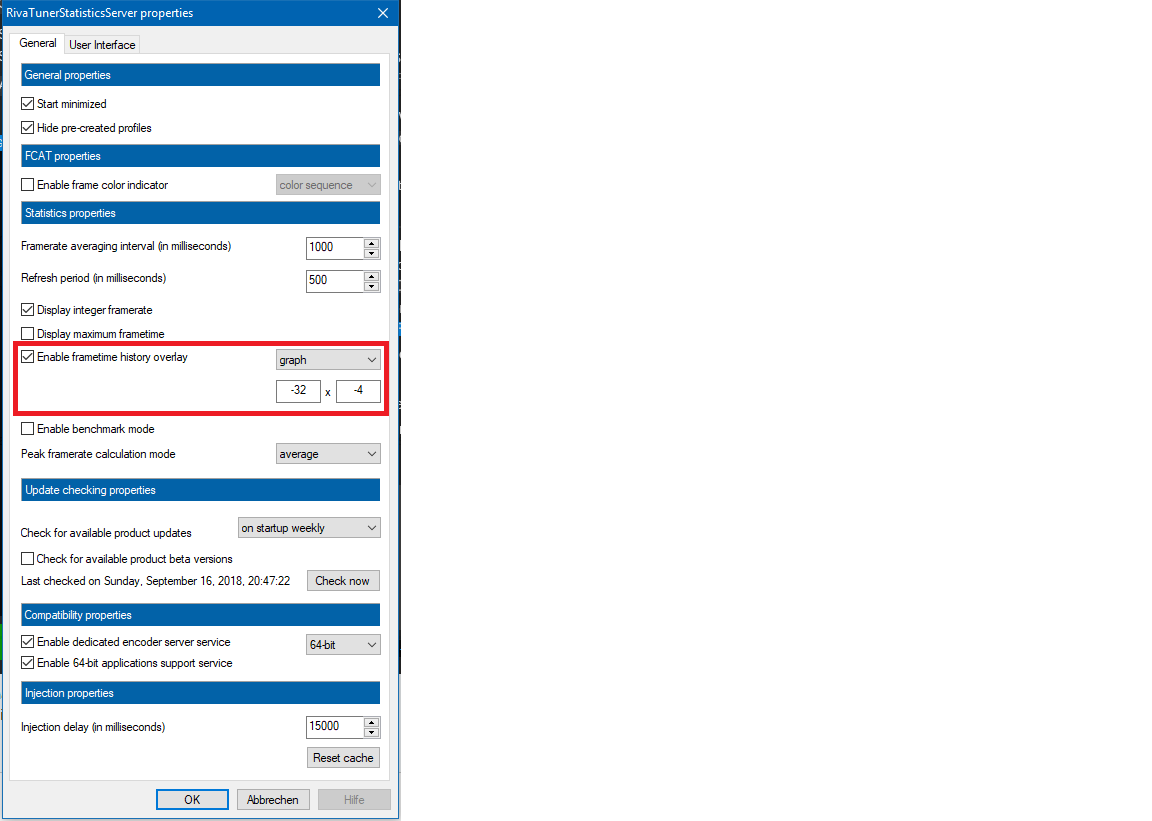

Hört sich sehr stark nach schlechten frametimes an
Du kannst sie per msi afterburner einblenden.

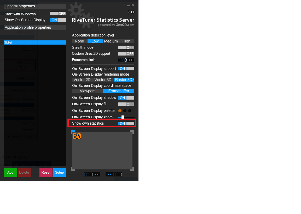

Wie erreiche ich dieses Fenster? Konnte bisher nur Framtimes bei OSD finden.
Ich hoffe man erkennt etwas, also die Frametimes schienen ingame relativ stabil. Jene Stellen wo es einmal krass nach unten abbricht, waren die wo ich auf den Desktop gewechselt bin. Sind diese Frametimes in Ordnung?
