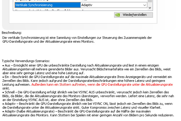

so, ich konnte dieses Mikro-Ruckeln bei mir reproduzieren (habe wie du, auch einen 60hz Monitor, spiele auch mit FullHD)
Ich habe den Verdacht, dass du Vsync in den Grafikeinstellungen des jeweiligen Spiels auf AN hast, und dadurch die FPS auf 30 (die Hälfte) gedrückt werden. Das erklärt auch warum du ständig 32,5ms Frametime hast...
Testeinstellung #1: Ergebnis: führt zu Mikro-Ruckeln
Nvidia-Systemsteuerung > 3D-Einstellungen > Vsync auf "AN", in Grafikeinstellungen des Spiels: Vsync "AUS".
- FPS werden auf 60 gelockt, wenn die Graka mehr schafft.
- wenn FPS in grafisch anspruchsvollen Gebieten drunterfällt (z.B. 59) > sprunghaft auf 30 gedrückt.
(also genau die Hälfte von 60hz, damit jedes Bild doppelt dargestellt wird und kein Tearing entsteht)
Das heißt ich habe dann auch, genau wie du, ständig diese Schwankungen / Framedrops, weil es ein ständiges hin-und-her von 60 auf 30 FPS ist. Dann habe ich, wie du, ebenfalls eine Frametime von 32,5ms usw.
Und genau in dem Moment, wo die FPS von 30 wieder auf 60 steigen, spüre ich massiv die Mikro-Ruckler.
Das deckt sicht exakt mit der Beschreibung von Nvidia: siehe das Rotmarkierte
Testeinstellung #2: Ergebnis: kein Mikro-Ruckeln
Nvidia-Systemsteuerung > 3D-Einstellungen > Vsync auf "Adaptiv", in Grafikeinstellungen des Spiels: Vsync "AUS".
Ergebnis: keine Mikro-Ruckler mehr, FPS werden auf 60 gelockt, fallen sie auf unter 60, wird Vsync einfach abgeschaltet. Alles passt wunderbar... (mal vom Tearing abgesehen)
Also probier es aus:
Vsync in den Grafikeinstellungen des Spiel aus "AUS",
in der Nvidia-Systemsteuerung auf "Adaptiv".
Das müsste das Stottern eleminieren. VIel Glück

@Aurentius
Testeinstellung #1:
Testeinstellung #2:
in der Nvidia-Systemsteuerung auf "Adaptiv". Das müsste helfen.

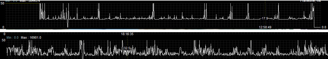

Ich habe jetzt mal genau die Einstellungen vorgenommen, die du mir geraten hast. Meiner Meinung nach sind die Frametimes deutlich stabiler als vorher. Die deutlichen Abfälle waren immer jene Stellen, an denen ich tatsächlich gestorben bin. Dies liegt dann vermutlich an der alten Engine von LoL. Leider hatte ich anfang nach 3-4 Sekunden sofort einen kurzen aber deutlichen Ruckler und hoffe, dass dieser diesmal vielleicht was mit dem Internet zu tun hatte.
also wenn man deine Vorher- und Nachher-Grafiken übereinander legt, dann sieht man doch deutlich, dass es keine Achterbahnfahrten mehr sind. Da hat sich alles beruhigt.
Reaktionen: Aurentius
Da gebe ich dir völlig recht! Ich denke, dass jene Einbrüche dann wirklich an der Software liegen. Wie hier bereits angesprochen sind LoL und Guild Wars 2 nicht gerade up to date. Ich danke dir vielmals :)

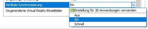

Ich besitze auch die Strix 1080Ti OC und diese Ruckler sind mir auch so bekannt. Nun wollte ich diesem Tipp nachgehen zwecks V-Sync auf Adaptiv, doch mein Nvidia Panel hat diese Einstellung nicht?! In der Beschreibung drunter steht diese aber erklärt.... Die Einstellung SCHNELL steht ja nochmals separat erklärt, also ist dies nicht adaptiv, auch wenn es fast das Gleiche bewirken soll.
