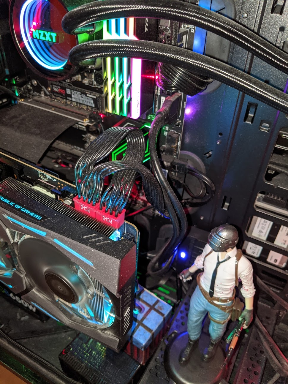

Abend, nun habe ich mir eine GTX1080ti gegönnt, mein Netzteil ein be quiet! Pure Power L8 630 Watt ist sicherlich nicht die allerbeste Wahl aber es sollte locker reichen da ich nur einen 6700k im Standardtakt betreibe.
Man sollte ja eine GTX1080ti nicht nur mit einem Kabel mit Strom versorgen, sondern man sollte die beiden PCIE Steckplätze am Netzteil mit jeweils einem Kabel mit der 1080ti verbinden...
...also hab ich mir so ein 2. Kabel geholt, angeschlossen aber der PC startet nicht damit, er startet nur wenn ich 1 Kabel verwende, vom PCI Slot 1 am Netzteil, wenn ich den PCIE Slot 2 am Netzteil auch an die Grafikkarte anschließe startet der PC nicht.
Jetzt hab ich die 1080ti an einem Kabel von dem am Ende ein 6 pin und eine 6+2 Pin weggehen an die 1080ti angeschlossen und jetzt startet PC.
Man kann das nicht so lassen und jetzt zum spielen anfangen oder? Es ist eine 1080ti mit 1mal 8 pin und 1 mal 6 pin und es ist zwar ein 6 pin und ein 8 pin angeschlossen zur Stromversorgung aber die kommen nur von einem Kabel welches am Netzteil (PCIE 1 Slot) angeschlossen ist. Schafft ein Anschluss/ein Kabel die GTX1080ti unter Volllast?
Ich will mir Ungern ein Netzteil um 100 euro jetzt holen, weil 630 Watt sollten reichen auch wenn es ein L8 ist. Ich sehe das Problem nur darin dass es nur über ein Kabel verbunden ist oder geht das?
Es ist übrigens eine Gigabyte GTX1080ti mit Accelero Xtreme 3 Kühler drauf.

Dann funktionieren nur die mitgelieferten Kabel mit diesem Netzteil oder entsprechend als kompatibel ausgewiesene Kabel
Wo hast du das Kabel her?
Denn da gehen nur welche, die auch wirklich zu dem Netzteil passen, denn die Netzteil Seite ist nicht genormt, da macht jeder Hersteller seine eigene Belegung

Abend ihr 2, ja das hab ich mir auch schon gedacht dass man sich da vielleicht genau das eine Kabel von Bequiet direkt holen muss und NUR mit dem funktioniert es... na toll.
Es is wie gesagt ein Bequiet Pure Power L8 630 Watt, wo man die Kabel am Netzteil selbst anstecken muss.

Du kannst es auch selber anfertigen. Brauchst nur eine Crimpzange, Steckergehäuse, mini-mate'n'lok Crimpbuchsen und ein wenig 1,5mm² H07VV-K. Ein Modell, wie die Belegung auszusehen hat, hast Du ja schon da.
Du kannst natürlich auch, wenn Du einen passenden Ausdrücker hast, Dir Dein falsch belegtes Steckerende korrigieren. Solltest jedoch darauf achten, daß als Leitung jetzt nicht unbedingt 0,14mm² genutzt wurde...

Er meint wahrscheinlich, daß er den Parallelabgriff am gleichen Strang in die zweite Buchse eingeführt hat, statt dafür einen separaten Strang zu nutzen.
Darkscream schrieb:
Das wundert mich jetzt schwer, meine GTX780 hat schon im Bios angezeigt das ein Kabel fehlt und alles weitere verweigert
er meint ja nicht einen Stecker, sondern er nutzt nur einen Kabelstrang
Genau, 1 Kabel am Netzteil, das sich in zwei Anschlüsse an der Grafikkarte aufteilt.
