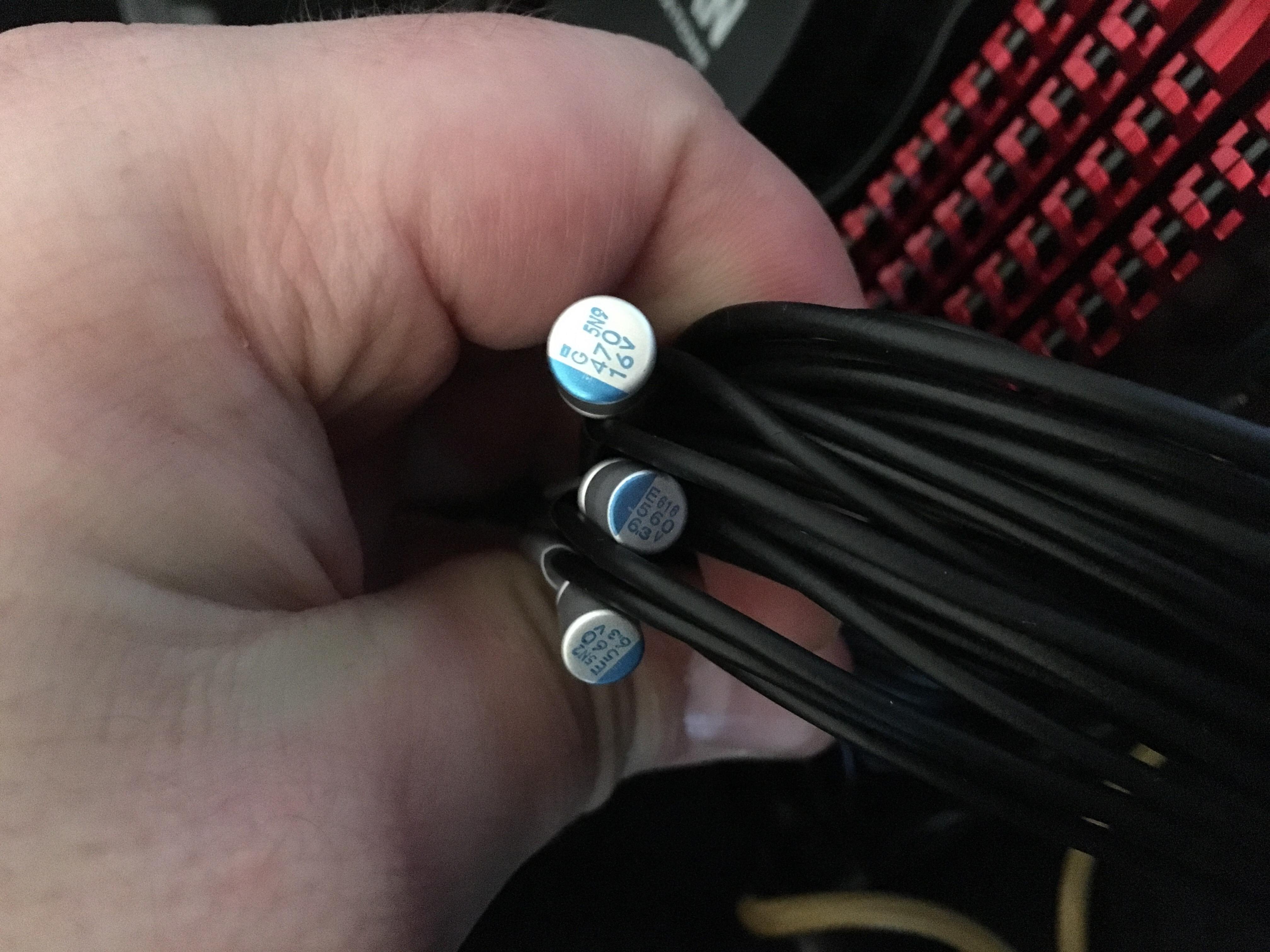

Nicht schlecht gestaunt habe ich leider, als ich die original Kabel entsleeved habe und beim 24 Pol und beim 8 Pol CPU Anschlusskabel bei einzelnen Phasen so Art Kondensatoren am Kabel verbaut waren.

Klar, Fotos anbei.
Beim 8 Phasen CPU Kabel hängt eines von den Dingern dran, am 24 Pol drei (s. Fotos).

Du kannst das Netzteil weiter verwenden. Die Kondensatoren sorgen für "glättere" Spannung. Stichwort Ripple-Effekt. Das Netzteil wird auch ohne bestens funktionieren.

@KingZero: das ist die Antwort die ich mir gewünscht und von der ich nicht zu träumen gewagt habe. Aber hat das Fehlen der Kondesatoren keinen negativen Effekt (Defekt, kürzere Lebensdauer)?
Ich habe ein EVGA P2 Netzteil. Die originalen Kabel haben auch solche Kondensatoren drauf. Das Kabelset von Cablemod hat aber keine. Und mein NT funktioniert immer noch.
