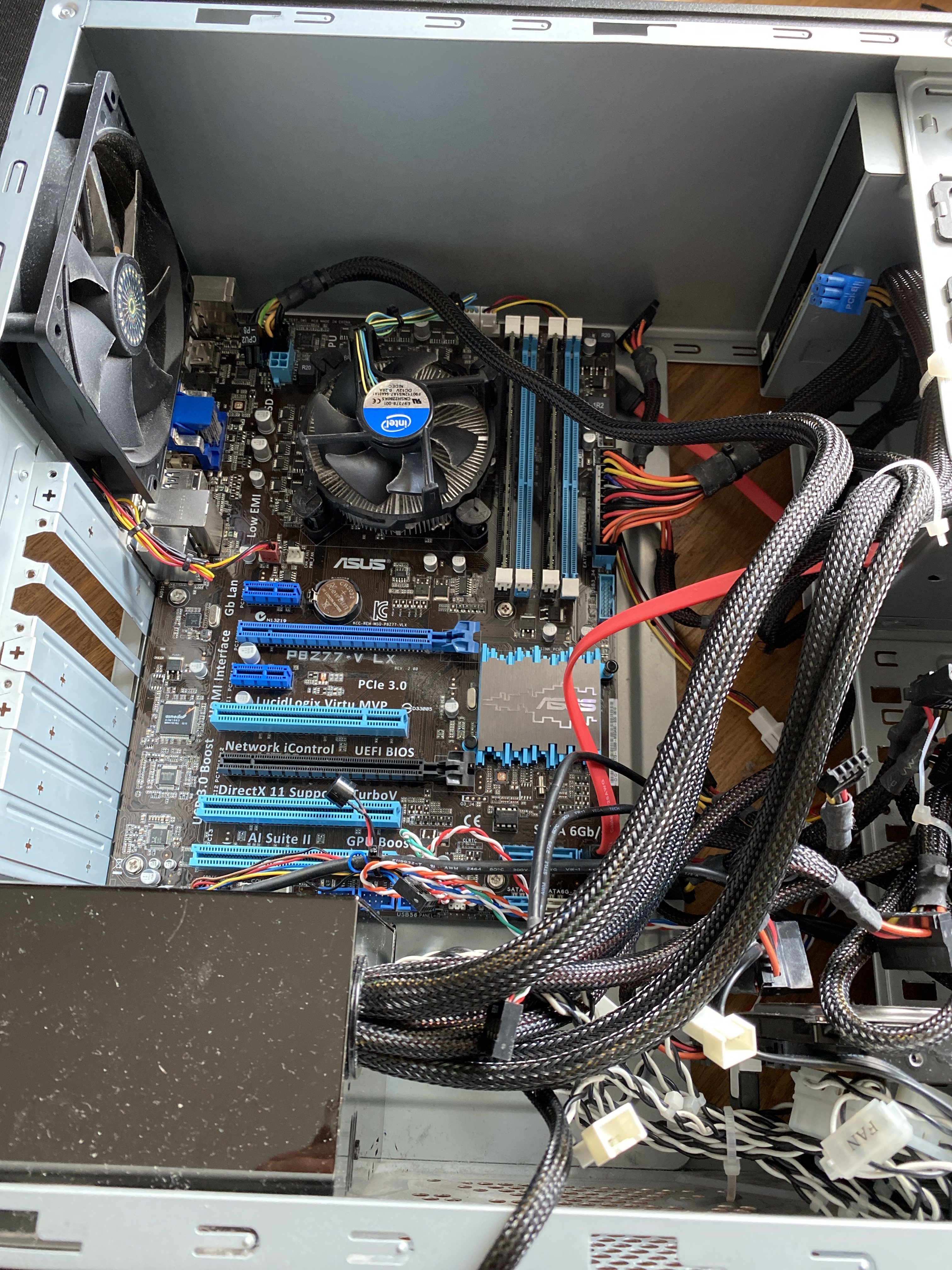

mach mal ein Foto vom Innenleben des PC

alles richtig angeschlossen, kabel auch fest eingesteckt, 4+4 bzw 8pin cpu v12 angesteckt?
Fotos machen vom Rechner. Sicherlich was falsch verkabelt

Fotos bereitstellen und ansonsten alles ausbauen und auf dem Tisch testen.

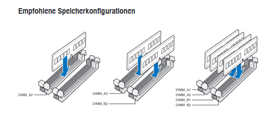

Die Arbeitsspeicher solltest du bei Gelegenheit auch mal wie empfohlen (Handbuch)
installieren, Slot "A2" und "B2".
(P8Z77-V LX)
