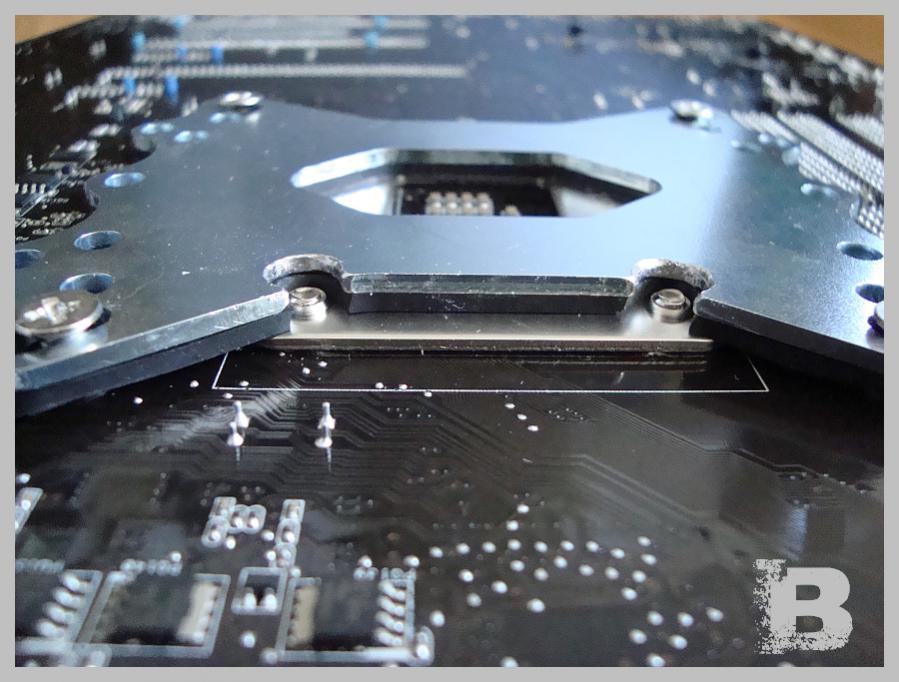

Mein Ek Supreme HF hat nichtmal annähernd so gute Performance. :/
41°C das ich nicht lache. Selbst wenn meine Wassertemp morgens so ca 14grad hat, geht die Temp unter Belastung innerhalb einer Sek. auf 50°C hoch und das bei 2,8Ghz und undervoltet @ 1,05V. Bei 1,4V hab ich gleich so 75°C.
So ein Test war lange überfällig. Sehr schön und irgendwie deprimierend.
Das liegt aber nicht am Kühler sondern an schlechter Montage. Eventuell zu viel/wenig Wärmeleitpaste, "Luftblasen" zwischen Kühler und CPU oder Anpressdruck stimmt nicht.
Ich komme nicht über 60 °C bei 1,408 Volt und 5GHz. Würde dir empfehlen den Kühler ab zu machen und prüfen wie der Sitz anhand der Wärmeleitpaste ist. Du wirst sehen, dass da was nicht stimmt :-)
@sourcefreak ... glaub eher meine CPU ist grottenschlecht. Im Idle hab ich auch nur 29-31°C. Höchstens durch die olle Backplate(siehe Anhang) isses nen bisschen blöd.
Wahrscheinlich hast du nen Sandy und ich hab noch nen alten i7.
Unter Last 50°C @ 20°C Raumtemp und 1,056V Core.
Luftblasen kann ich ausschließen. Meine Grakas werden dafür nicht sehr warm. 55°C beide und ich hab nur 2x Slim 280mm Radis@600upm.
Egal .. stört ja nicht wirklich. Hauptsache leise ist der PC.

Bei mir sitzt die Backplate leider auch so grottig :D
