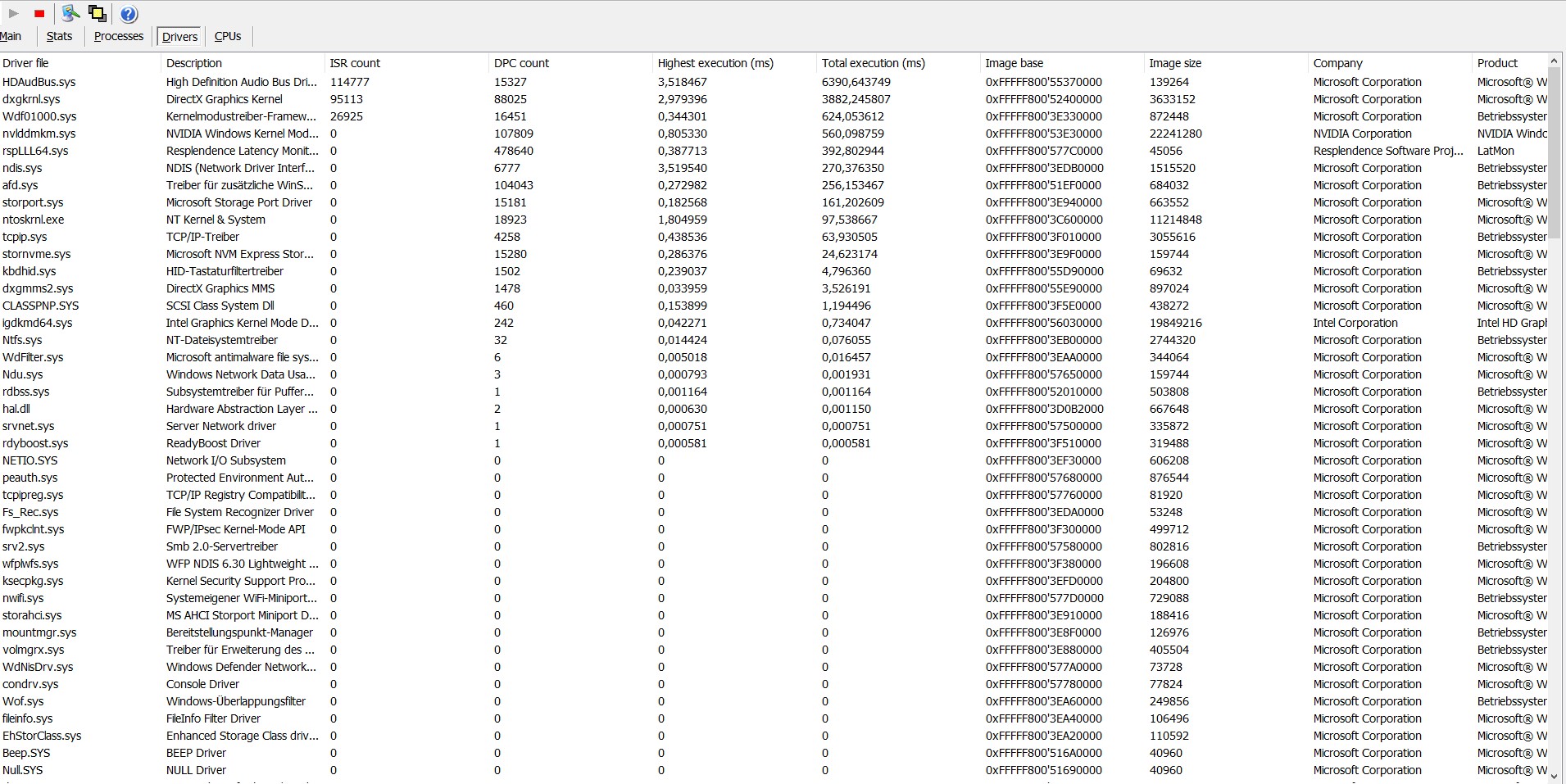

Anfang Juni ging noch alles ohne Probleme seit ca. 2 Wochen habe ich Aussetzer beim Sound. Hören tut man die Aussetzer schon schon beim Windows Hochfahrsound, bei Videos auf youtube oder lokal von der Platte hört man dann mehr Aussetzer. Extrem werden die Aussetzer wenn ich ein Spiel starte.

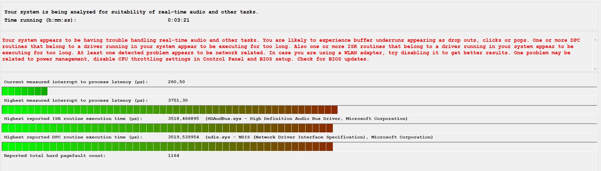

Ich habe dann LatencyMon gestartet und mir wird nach kurzer Zeit angezeit das hohe DPC und ISR Ausschläge habe.
Ich habe Treiber deaktiviert, neuinstalliert und dann sogar von Win7 auf Win10 geupgradet und heute sogar alles platt gemacht und Win10 neu installiert.
Bin langsam mit meinem Latein am ende.

Welche Windows 10 Version hast du drauf? Meine was gelesen zu haben das die 19xxx Version bei einigen genau bei der DPC Probleme macht.
habe nur die onboard Netzwerkkarte im Einsatz.
hab die Win10 Verison 1903 aber hatte das Problem auch bei Windows 7 Pro
Hm... ist nen Intel NIC, die sollten eigentlich keine Probleme machen… hast du diese ASUS Tools zum LAN mit installiert (zumindest werden da in der Beschreibung zum Board irgendwelche Feartures erwähnt die danach klingen das es Zusatzsoftware gibt) oder nur den Treiber (wobei den Windows ja selber finden müsste)?
nein die Zusatzsoftware ist nicht installiert nur den Treiber.

Liegt am Realtek Soundtreiber ihr müsst einfach mal durchtesten.
@emeraldmine
Nein damit hat es nichts zu tun. Es ist der Treiber.
@Threadersteller
Ja, aber du hast ja auch SOUND und der kommt vom Board sprich Realtek. Also nimm meinen Vorschlag an;)
@Flowerpower77 hab jetzt die Treiberversion 6.0.8734.1 bei der Soundkarte installiert bei youtube videos sind die Probleme verschwunden aber wenn ich spiel öffne geht die DPC aufeinmal wieder in keller

Also erstmal hat ein anderer Treiber geholfen. Macht der Treiber im Spiel Probleme mit Sound? DPC ist dann erstmal nebensächlich. Realtek Treiber sind halt ne einzige Baustelle.
Wichtig ist das es keine Soundaussetzer gibt oder so ekelhaftes stottern;)
Ich würde es erstmal mit dem Treiber probieren. Scheint ja Verbesserung gebracht zu haben.
Es liegt am Treiber. Ne Lösung wäre ne Externe Soundkarte. Aber das gehört dann in die Kaufberatung. Und selbst die haben Probleme mit Treibern. Ich sag nur Creative. Was festzuhalten bleibt ist das es Treiber liegt.
Realtek hat X Treiber die letzte Zeit rausgebracht. Komischerweise nur zu finden auf Stationdrivers. Teste da mal auch ältere Treiber. Ansonsten ist der Fehler gefunden. An den Hersteller wenden wäre ne Lösung.
@Flowerpower77 ich hab jetzt Kopfhöhrer über Bildschirm und HDMI laufen lassen ist selbes Problem. Realtek Treiber ist deaktiviert.
