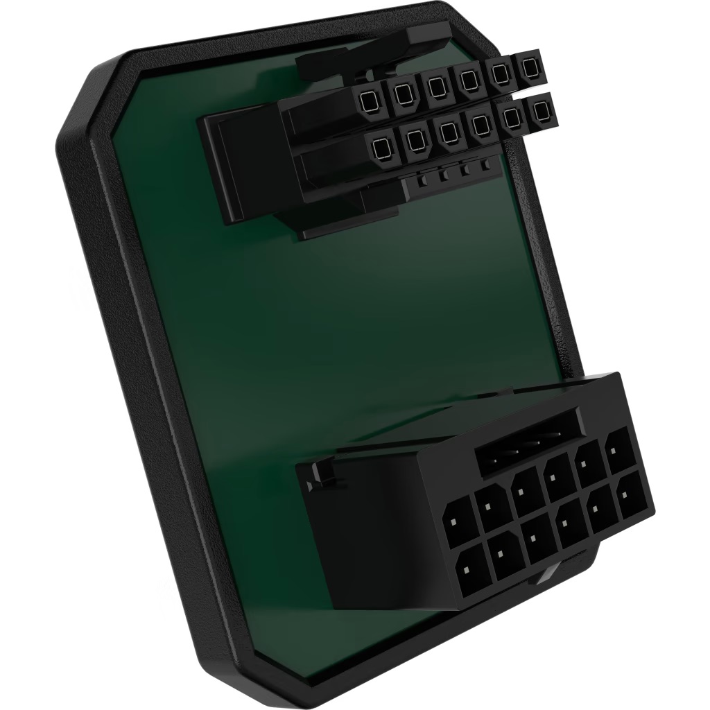

Zusätzlich würde ich gerne auch meine neue Grafikkarte vertikal verbaut lassen, hätte also gerne zumindest einen zu 90° Grad, aber noch besser zu 180° Grad gewinkelten Adapter. Davon gibt es ja viele, bei letzterem sind aktuell der von Corsair und der WireView meine Favoriten. Wobei der WireView den Vorteil hätte, dass es diesen auch in einer Ausführung mit 3x 8-Pin PCIe gibt. Halb so hohes Risiko weil dadurch Stecker nur einmal statt zweimal im System?

Wegen 180°-Adapter:

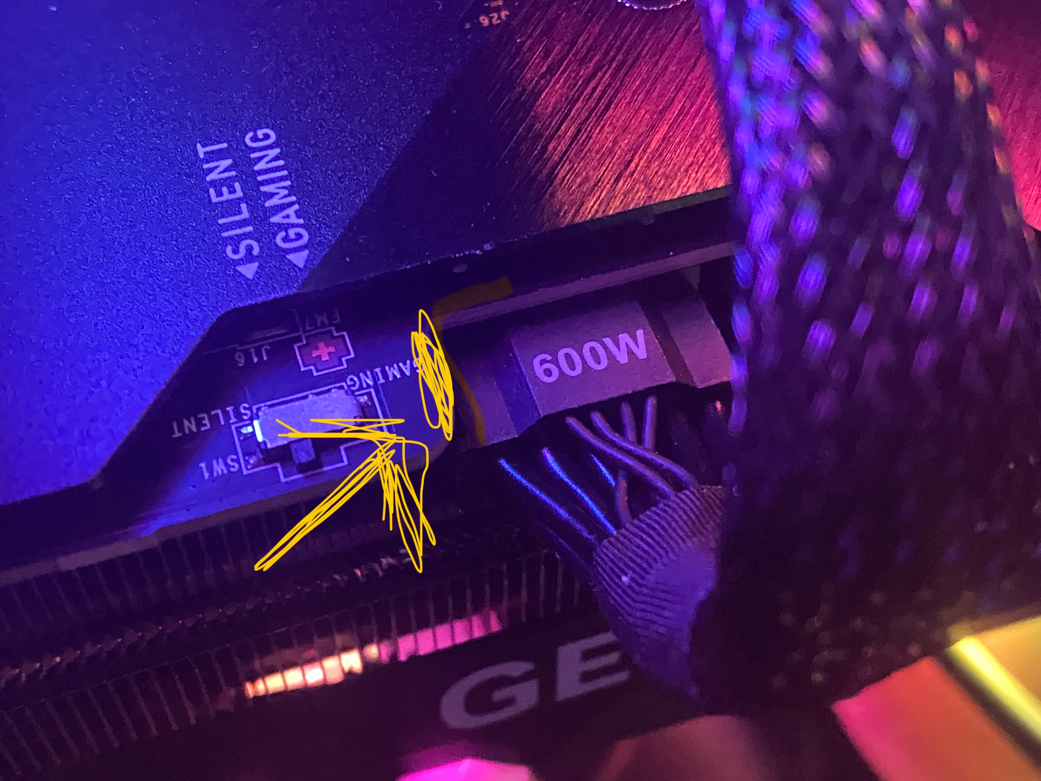

Ich wollte meine MSI RTX 4080 Gaming X Trio mittels einer Corsair GPU Power Bridge a das 12VHPWR-Kabel anschließen. Die Grafikkarte hat eine (leider zu wenig) nach hinten versetzten 12VHPWR-Buchse, die auf der linken Seite durch die Platine begrenzt ist und keinerlei Platz für so etwas bietet.
Kannst du das idealerweise bildlich veranschaulichen? Ich kann mir das nämlich leider nicht so ganz vorstellen.
Meine Grafikkarte
Der 180° Adapter baut zu breit und passt deshalb wegen der gelb markierten Kante nicht auf die Grafikkarte. Bin gerade am Suchen nach einem Kabel mit 90° Winkel, das direkt in mein Netzteil passt.
